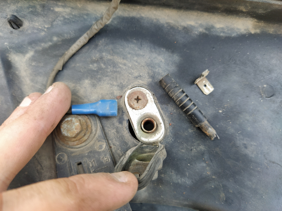

Приветствую! Наконец то все комплектующие были куплены — концевик и разъем все оригинальное, долго тянул резину, надо было сразу это сделать . Слева на фото концевик тот что стоял — жесть ! Делов на все про все минут 10 . Уроды официальщики по рукам за такие работы надо так надавать чтоб хотение всё отбилось такие работы проводить, суки ! Ведь можно было спросить не хочу ли я приобрести оригинальный концевик, а не это уе…тво ставить еще и кузов дырявить !
Будут вопросы — задавайте отвечу )

Сегодня концевик капота тоже сгнил. Уроды в салоне оригинальный сняли, а дешманщину что шло с сигналкой, поставили, да ещё небрежно саморезом кузов продырявив.
Нашёл вот такую, аналог оригинала, но уже с разъёмом AUTO-GUR m25957l, всего 143р.
не сняли, он не идёт у нас. а этот это просто пи…, как на вазах всё на саморез 🤦🏻♂️
У меня не только под капотом такойже концевик, так ещё и на задних дверях они стоят. Я как увидел — ох…ел. Догадались, б…ть, саморезом в порог, когда штатные места есть! Аж сердце кровью обливается. Руки бы за такое оторвать. Буду тоже родные ставить.

Я вчера заказал в Автодоке три концевика Manover по 168 руб, пускай аналог оригиналу, зато сверлить ничего не нужно, и три колодки по 73 руб. Неужели в 2012 году (год выпуска авто) не было концевиков таких или другого аналога — не поверю, просто ставят, а точней вхерачивают универсальные, чтоб не заморачиваться, да еще и за саму установку наверняка не малые деньги просят. Потом переделывать за них приходиться.
в передних дверях нормальные стоят еще с первых логанов, просто не пойму почему в салоне не предложить людям

У меня тоже концевик от сигнализации стоит и в дождь постоянно замыкает, интересно на моей машине есть отверстие для родного концевика. где у тебя эта дырка? на фотке не понятно
очень понятно) посмотри лучше, перед акомой она . так у тебя и не дастер

Я концевик от гранты поставил-сидит как родной, но только коротковат, пришлось на капот подклеить вибры чтоб достал до концевика. На счёт разъема- ставил и на этот и на оригинальные концевики задних дверей цитирую:разъём доп.оборудования для ВАЗ 2110 или 2115(точно не помню но от нашей точно). К грантов кому он защелкнулся в пазах как так и задумано, а для оригинальных-надеваешь разъём и приматываеш изолентой!

www.logan-shop.ru/product…eri__analog__7700427640_/
largus-shop.ru/shop/kuzov…nalog-art-7700427640.html
он пробивается как концевик отдельного номера незнаю

То бишь 7700427640 от Лада — за штукарь, либо в 10 раз дешевле — NP51106461
А если выбрать 7700427640 от Рено, то меньше 100 руб

7700427640 – Выключатель концевой
Привет
Спасибо :) уже неделю назад купил, как раз эти цифры. По ним чисто концевик, без колодки (если кому интересно)

Спросил у знакомого сигнализаторщика :) сказал что нуно отрегулировать, повыше сделать концевик. (капот пляски Витта устраивает)
Я глянул под резинку, чето нет там регулировки.
Я прям внутрь резинки всунул 1/2" прокладку для кислорода — села шикарно.
Переморги прекратились :)))
