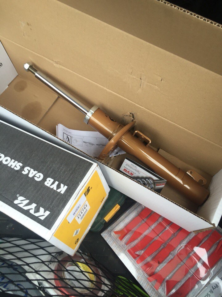

Как-никак дата весомая, надо бы за безотказную работу и подарочек приготовить. Не без помощи московского Клуба Шкода Рапид был заказан комплект амортизаторов Kayaba Ultra-SR, но пока в наличии только передние, задние ждем. За всю суету хочу поблагодарить plushkaponiki!

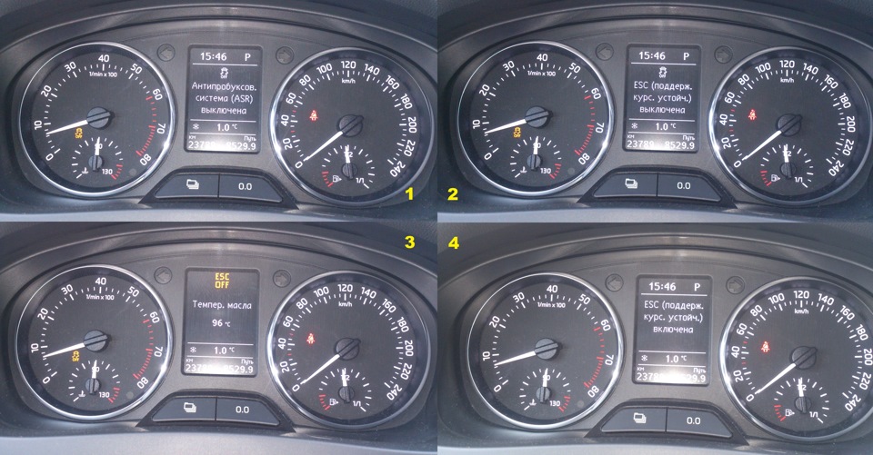

Еще в прошлую пятницу я побывал на встрече Шкодаводов Ростова, которую SkelaSkoda организовал за сутки! Там же, благодаря Squader, мой Рапид получил более отзывчивую педаль акселератора и возможность отключения не только ASR, но и ESC! Хотелось бы еще активировать XDS и BDW, но пока мой блок не сильно изучен, возможно надо подождать! Спасибо Евгений, теперь педалировать очень удобно! )))

А как ESC отключается — еще дольше кнопку держать надо?
Да, удерживая кнопку 4-5 секунд!
Как и чем это активировали?) Я у себя попробовал, нажал — отключилась asr — держу секунд 10 — asr обратно включается
Я же написал кто это делал! Как не скажу, это знает мастер — Squader!
Амортизаторы по размерам как сток? И номерок их если не сложно?
Эти же амортизаторы ставят на Fabia II и Polo Sedan! Подробности будут в отчете об установке!
Понял, буду ждать отчета, т. к летом сам планирую менять амортизаторы. Если они от фабии то однозначно жестче рапидовских.
а что такое ХДС и БДВ?
XDS — электронная блокировка дифференциала — позволяет быстрее проходить повороты под газом. Устраняет эффект пробуксовки внутреннего малонагруженного колеса. В спокойном ритме движения эта система не нужна, только трек!
BDW — сушка тормозных дисков в дождь, чтоб при торможении не было водяного клина между диском и колодкой. Система при движении поджимает кратковременно колодки к диску, тем самым осушая его.
спасибо за подробное описание :-)
А ASR это хто?
Antriebs schlupf regelung — антипробуксовочная система! Регулирует крутящий момент дросселем и притормаживает буксующее колесо при резком старте с пробуксовкой!
А ESC тогда что?
Electronic stability control — динамическая система стабилизации автомобиля! Не дает даже по кольцу бочком пройтись (((
