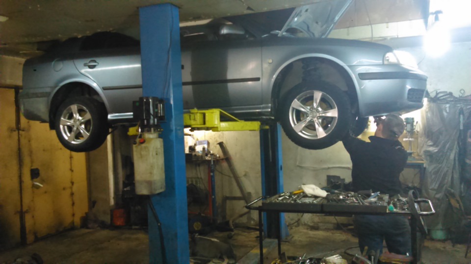

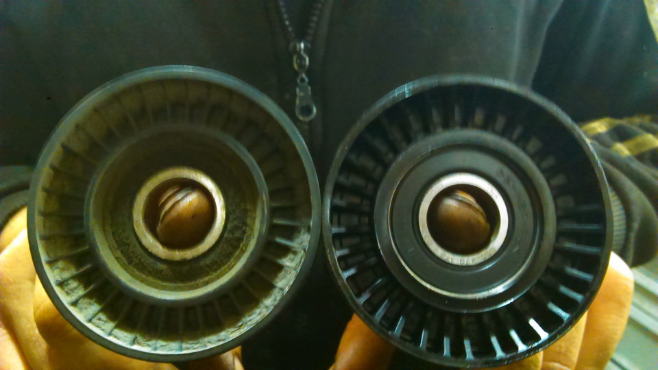

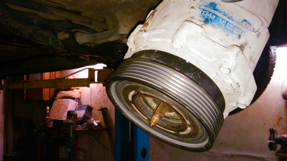

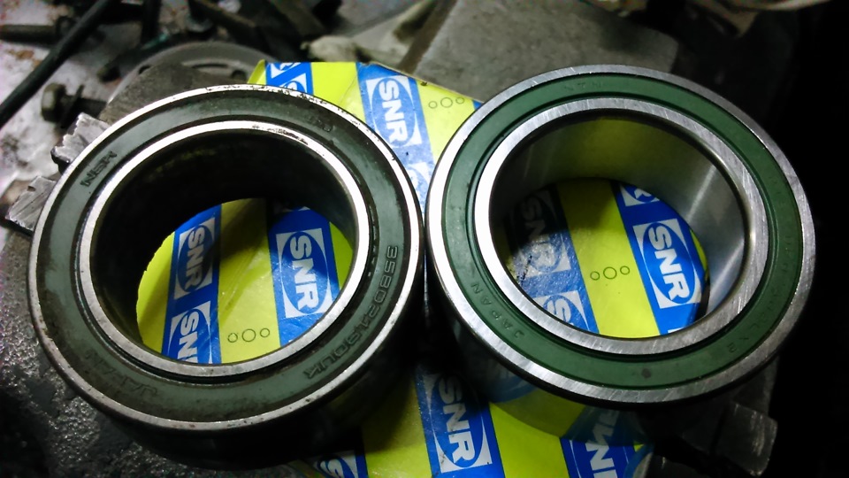

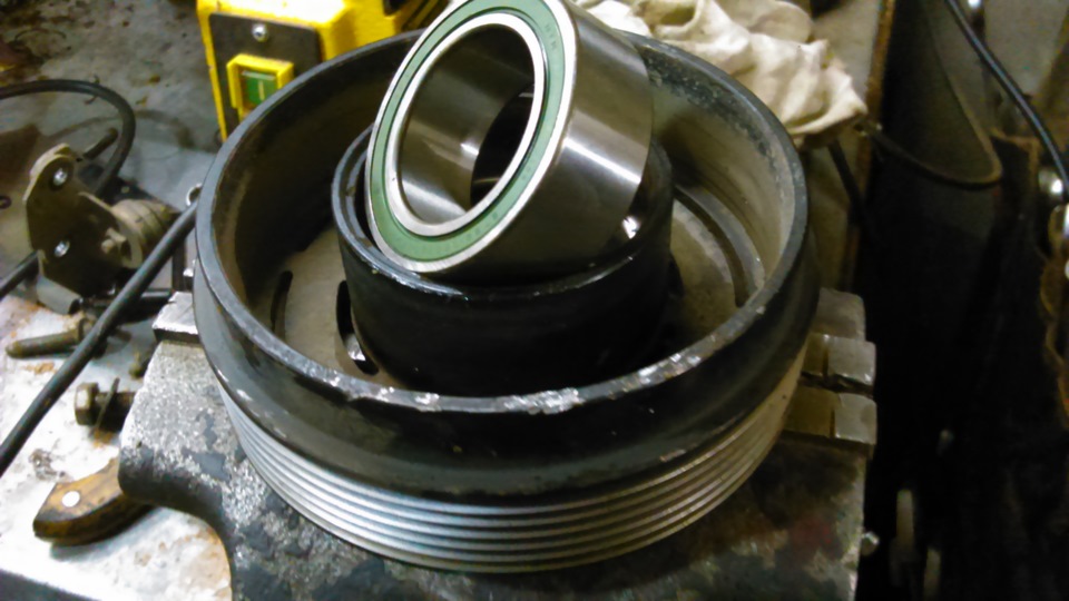

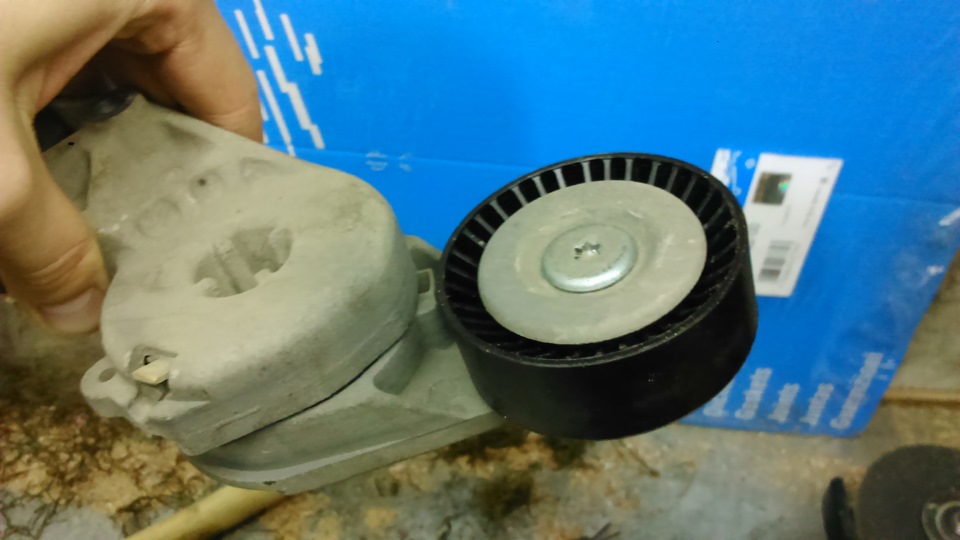

Как это обычно бывает — НЕОЖИДАННО, услышал я из под капота тихий, но от этого не менее противный зудящий звук. И до того этот зуд был похож на умирающий насос ГУРа, что я уже стал думать, что б такое продать, что б этот проклятый "золотой" насос поменять… но тут заметил, что при вращении руля звук не меняется, значит это не он, а какой то ролик, или подшипник… Через некоторое время звук стал настолько громким, что прохожие стали оборачиваться, а кошки залазить на деревья повыше… короче, надо было срочно что-то решать… Методом научного тыка, по средствам снятия ремня и вращения каждого подозреваемого, стало ясно, что голосят двое: не очень сильно — ролик приводного ремня, и очень сцукко сильно зудел подшипник компрессора кондёра. Оба были заменены. Правда пришлось снимать и генератор, и вывешивать компрессор, и прилично подолбаться со старым шкивом кондёра, уж он не хотел сниматься… Но с помощью грубой нецензурной просьбы, не менее крепких угроз, и лёгкого применения спец инструмента, всё получилось )))) Всё снова работает как надо, чётко, ровно, и никаких потусторонних звуков ! ))))
Итак:

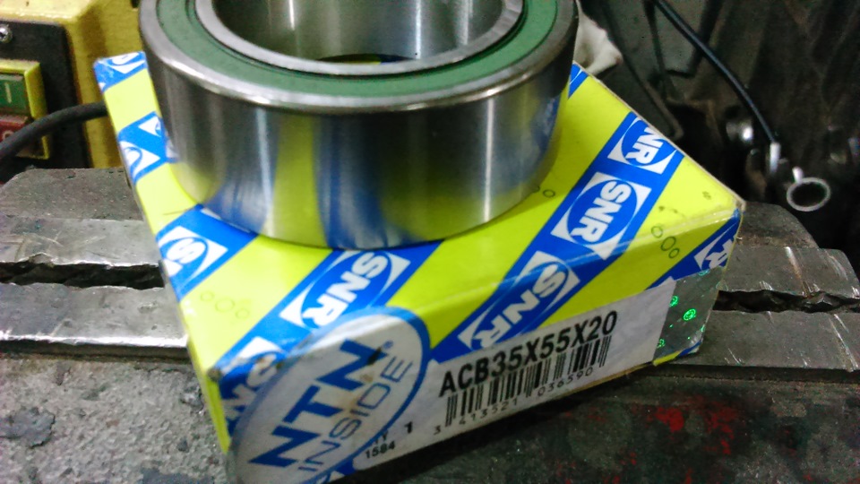

Подшипник компрессора кондиционера — SNR [ACB35X55X20] — 700 рублей.
Ролик натяжителя приводного ремня — INA [533 0076 30] — 750 рублей.
Спасибо огромное Лёхе (161lexa161), вылечил ШкодЭ !

даже компрессор полностью не снимали?
Сняли, но не полностью, он на шлангах висел ))))
Менял тоже недавно подшипник компрессора, за 450 рублей брал в exist тот же snr.:)
