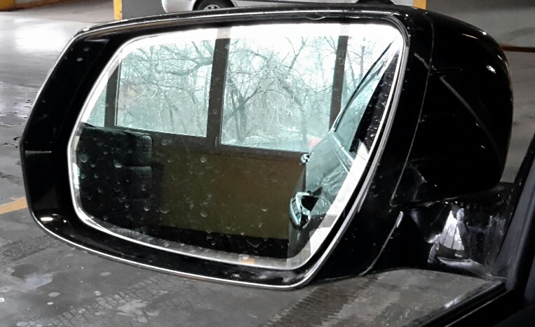

Позавчера, открывая машину, заметил, что меня не "поприветствовало" левое зеркало, то есть не открылось и не засветилось, как обычно. Но это было только начало, дальше, заведя машину, я обнаружил ошибку работы системы контроля слепых зон (в зеркале индикатор), но и это еще не все — не работали так же обогрев зеркала, затемнение зеркала и датчик температуры внешнего воздуха, а в месте с ним, как выяснилось позже, перестал нормально работать климат-контроль (стекла стали потеть), климатическая система в автоматическом режиме включала рециркуляцию. Нормально работал только повторитель поворотника и камера кругового обзора встроенная в зеркало . Первое подозрение, конечно же предохранитель, он отдельный на каждом зеркале. Кстати, забавно, но пинцет для снятия предохранителей находится в блоке под капотом. Я долго искал чем снять предохранитель в салонном блоке, помогла инструкция :) Предохранитель оказался цел😕 Второе, что пришло в голову — пропала масса на зеркале, зима, перепад температур, плохой контакт и т. п.
Будь на улице хотя-бы весна, без сомнения полез бы сам с отверткой и тестером, но в такую погоду лучше в теплом СЦ постоять над душой (чтобы не накосячил) у электрика. Записался в СЦ, приезжаю, начинаю рассказывать симптомы, мастера на приемке лукаво улыбаются: "… ну это зеркало в заказ… ".
Оказалось, все не так просто, как я ожидал, я у них уже третий с такой проблемой. Предыдущий Genesis приехал в новогодние праздники, зеркало для него еще ждут. Дело в том, что в зеркале стоит плата с кучей электроники, вот она, видимо, и выходит из строя. Думаю, в результате воздействия реагентов, или перепадов температур, а может и то и другое вместе.

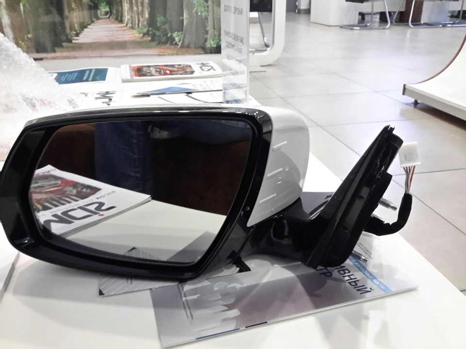

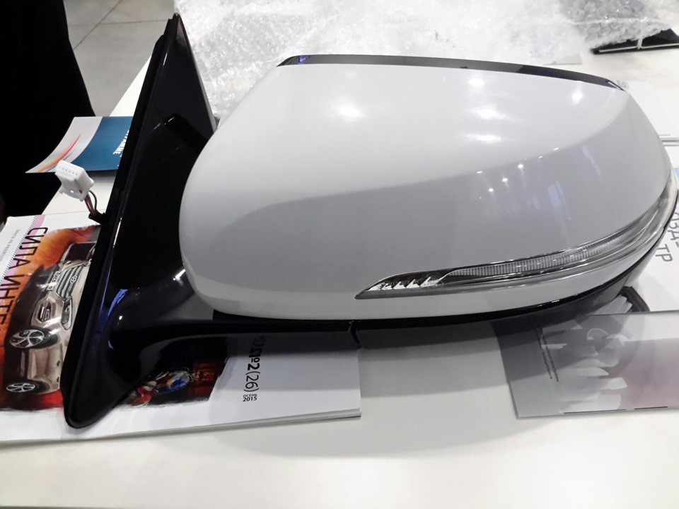

Заказать зеркало пол беды, но в СЦ, где я был, отсутствует покрасочный цех, а зеркало приходит неокрашенным (см. фото).
Поэтому замена его возможна только в том СЦ, где есть покрасочный цех.
Вот теперь надо искать СЦ, где хорошо красят. Может подскажет кто-нибудь? Потому, что как сказал приемщик, если попросят некачественно, краска быстро облетит.

Немного дополню пост. После обращения в сервис со "светлой идеей" заменить корпус нового зеркала на мой, чтобы не красить его, выяснилось, что замена не возможна без разрезания и сращивания жгута проводов, ибо фишка на жгут ставится после пропускания его (жгута) через крепление зеркала.
Резать и сращивать заново жгут я не считаю правильным, по моему мнению, эт может привести к коррозии в месте сращивания.

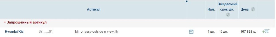

P.S. Из любопытства решил уточнить стоимость нового зеркала — 167 828 руб.

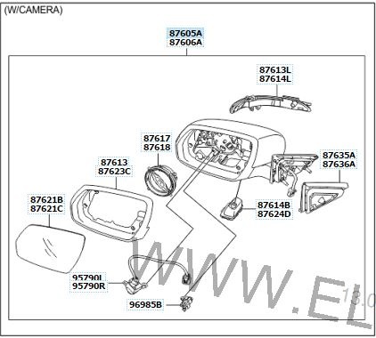

Да и судя по схеме это вовсе не накладка.
А есть номер зеркала, я в одном каталоге гляну. Просто у большинства машин эта накладка идет отдельно в грунте или без. Сомневаюсь что гена исключение, хотя для удорожания сделать такое могли.

И правда беда…Беру свои слова обратно.Накладки нет отдельно (в нескольких каталогах полазил), т.е. если корпус треснул и т.д надо брать лапух в сборе, даже корпус отдельно не идет!Это грабеж! и цена 50,000. Может позже появится как деталь, либо просто на запчастях решили заработать

Сейчас звонил на горячую линию Hyundai, там обещают разобраться с цветом зеркала, судя по каталогу Exist оно должно быть в цвет кузова.
