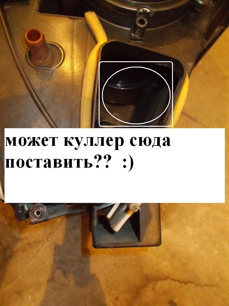

печка старого образца…
тема избита
конечно лучше поставить торпеду с печкой от лупатой…но пока донор на подходе придется с со старухой повозиться
и тут начинаются сомнения:
1 поставить доп радиатор
— а не будет ли в нем пробки?
— да и обслуживать невозможно, а там пыли и грязи налетит…
… салонный фильтр напрашиваеся…
2 снять заслонку забора "улица-кабина"
— оставить только "улица"
тут вроде все понятно
3 залить все щели
— особенно печка-кабина и забор-кабина — там говорят весь подвох говорят…
4 заглушить дефлекторы "на лицо"
— ну тут тоже понятно
а вот и жопа проблемка:
обдув в ноги — конструктор идиот!
— откроешь на стекло мало летит.да и ноги не потеют…

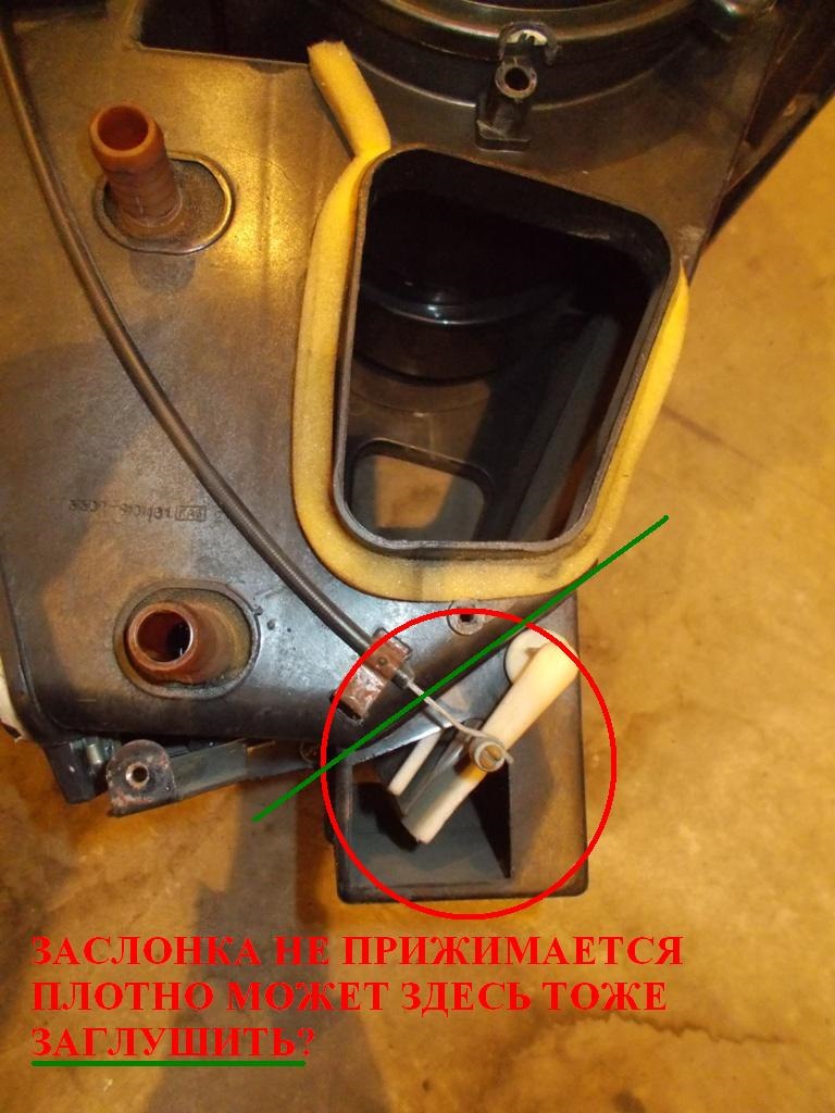

— закроешь дак заслонка не прилегает ( как и все остальные)
может обдув "в ноги" вообще закрыть?..
ну и еще:
может убрать все дергалки заслонок?
краник с улицы открывать, а остальное и так заглушиться…

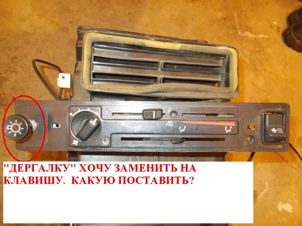

и еще хочу дергалку света поменять на лавишу)) подскажите на какую?
ну и притензия к оборотам моторчика остаются…хочу чтоб быстрее крутил
жду советов

А вместо ЦПС отлично встает жигулевская кнопка.
Или с семёрки класики, похож на твой переключатель печки.По форме и размером такой-же.

3.Клавишу ЦПС поставь от 2108.
