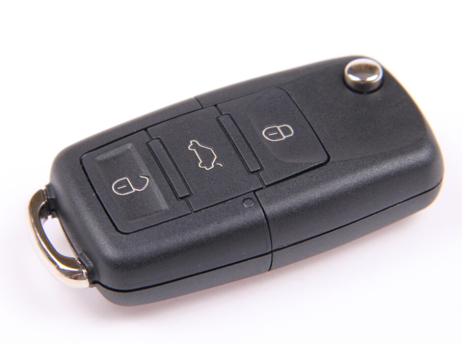

Купил новый корпус ключа с Али aliexpress.com
Но столкнулся с кучей проблем. О них ниже.

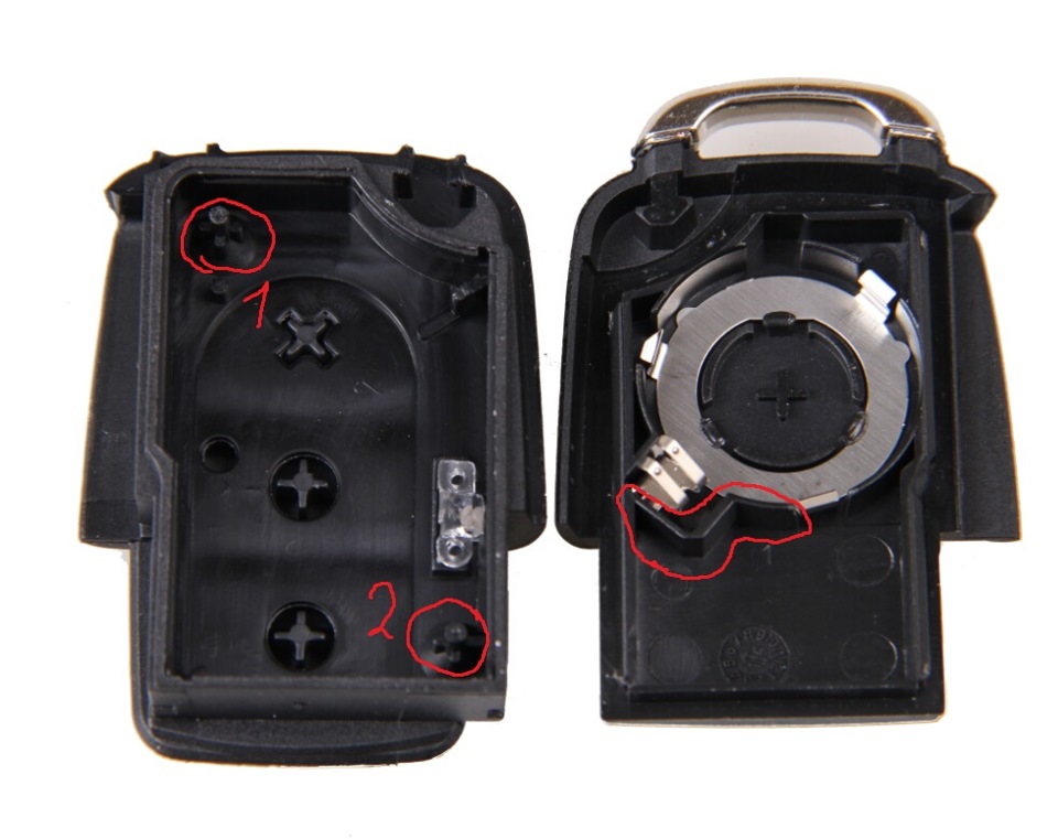

1. Самой первой проблемой был тот факт, что в новом корпусе батарейка CR2032. В то время как в моем ключе, если не изменяет память, CR1620. Она меньше по размеру. И перекинув плату в новый корпус, он попросту не закрылся, потому что плата упиралась в корпус в районе батарейки.
Вырезал паяльником перегородки вокруг батарейки и с другой стороны, сперва совсем отрезал ножки которые держат чип, чтобы утопить его глубже, но потом чуть обратно напаивал, кнопки не нажимались совсем.
Фото всего процесса не делал, все в принципе по ходу дела становится понятным и затягивает в поиски решения всех возникающих проблем)

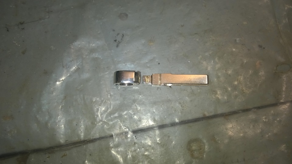

2. Поставил старое жало в новый корпус и что вы думаете? Он сам не выкидывался. Цеплялся. Старое жало немного шире и застревает в корпусе. Пришлось разбирать новое и старое жало, и менять местами болванки. Просто так старая болванка с резьбой не становилась в новое жало. Пришлось болванку обтачивать напильником и забивать молотком))

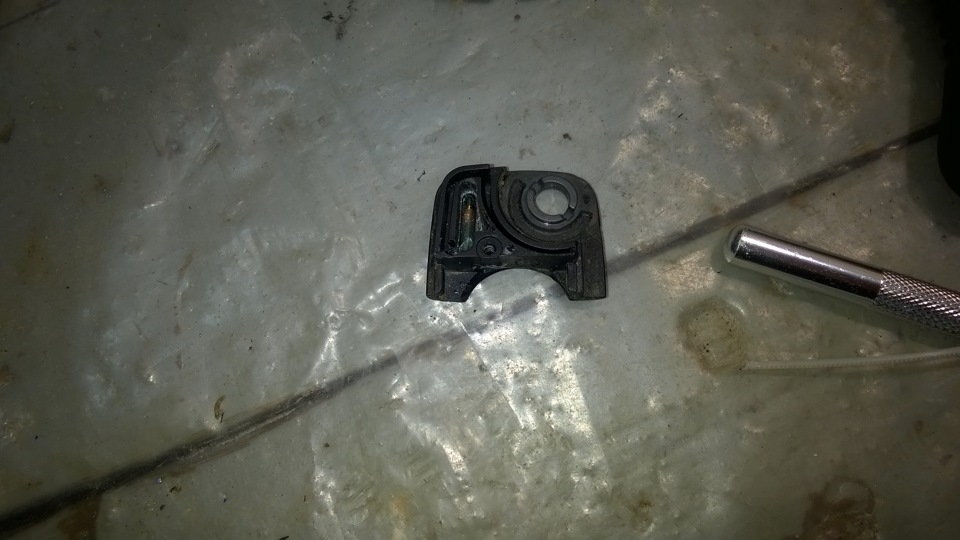

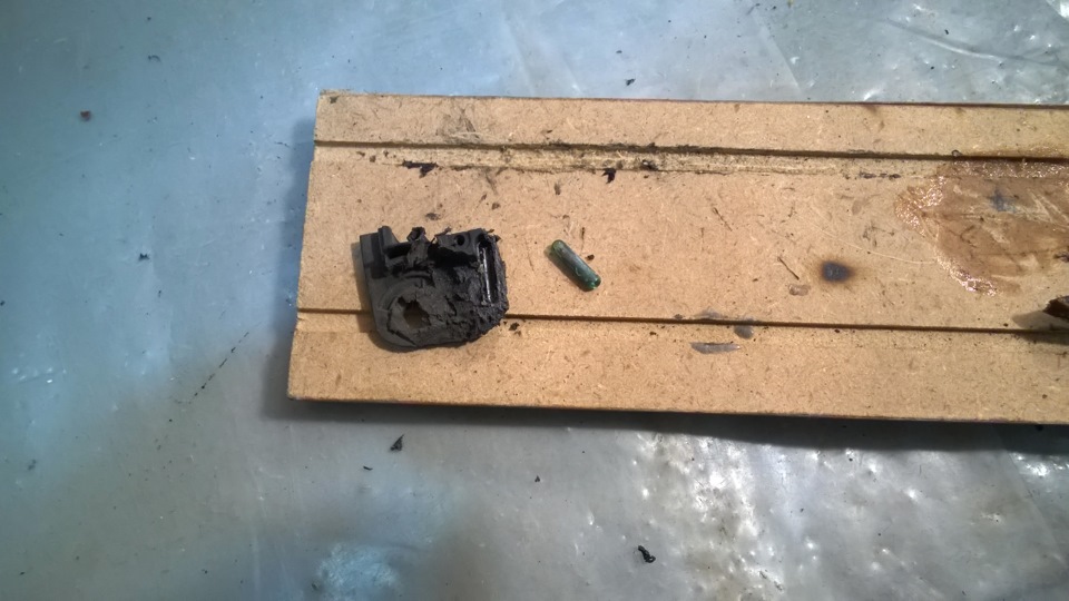

3. Чип иммобилайзера.
Он был настолько сильно приклеен в старом корпусе, что все попытки достать его оттуда, закончились провалом. Стеклышко уже начало трескаться и я решил что стоит поменять тактику, взял в руки паяльник и начал выпаивать весь пластик, вокруг колбы. После чего успешно достал ее и засунул в новый корпус.
4. После того как полностью собрал ключ, столкнулся с новым приколом) Кнопки на брелке перестали работать, т.е. машина не закрывалась и не открывалась, но она заводилась и работала. Центральный замок не работал с ключа тоже. Закрывалась только водительская дверь. Вот так день и проездил, закрывал с кнопок салона все двери, а потом с ключа водительскую дверь)

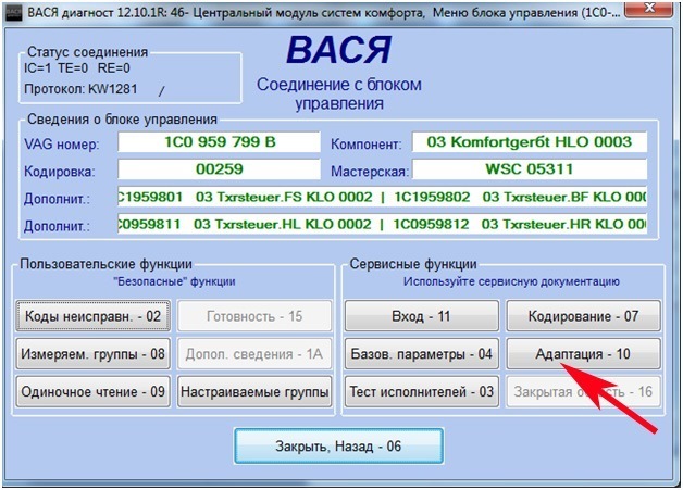

Пришел к выводу что надо подключать комп и смотреть на наличие ошибок. И это оказалось правильным решением. Была ошибка:
00957 — Ключ 3. Выход из диапазона адаптации (Больше верхнего предела)

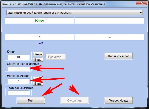

Адаптация ключей дистанционного управления.

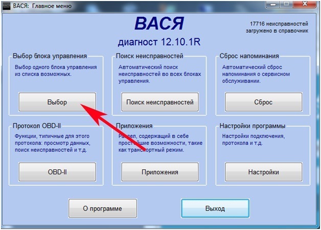

Это если ваш ключ просто перестал открывать двери, вы вытаскивали батарейки или каким-то образом он сам перестал это делать. Фото взял с инета, Вася у меня на планшете стоит и скрины без клавиатуры с него делать не удобно)
1. Заходим в Васю/(Vag-Com и пр), Выбрать "46-Центральный модуль систем комфорта"
4. Выбрать "10 — Адаптация".
5. Выбрать канал 1 и нажать "Прочитать".
— Установить нужное количество ключей в поле "Новое значение" ( Если ключ один то = 1)
— Нажать "Тест", потом нажать "Сохранить".
— После того как нажали "Сохранить" — на каждом ключе, по очереди, нужно нажать на любую кнопку (я нажимал на закрытие дверей) и подержать 1-2 секунды. Лично у меня после нажатия кнопки он подтвердил адаптацию гудком ЦЗ. Все ключи нужно прописать в течении 15-ти секунд.
Как только прощелкали все ключи, или в моем случае один, то выходим из программы, глушим, вытаскиваем ключ и проверяем.
ЦЗ должен открывать и закрывать по команде ключа.
Если что-то пошло не так повторяем процедуру предварительно удалив ошибки в блоке (если таковы появились), а они появлялись)
