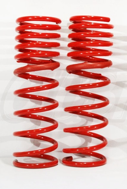

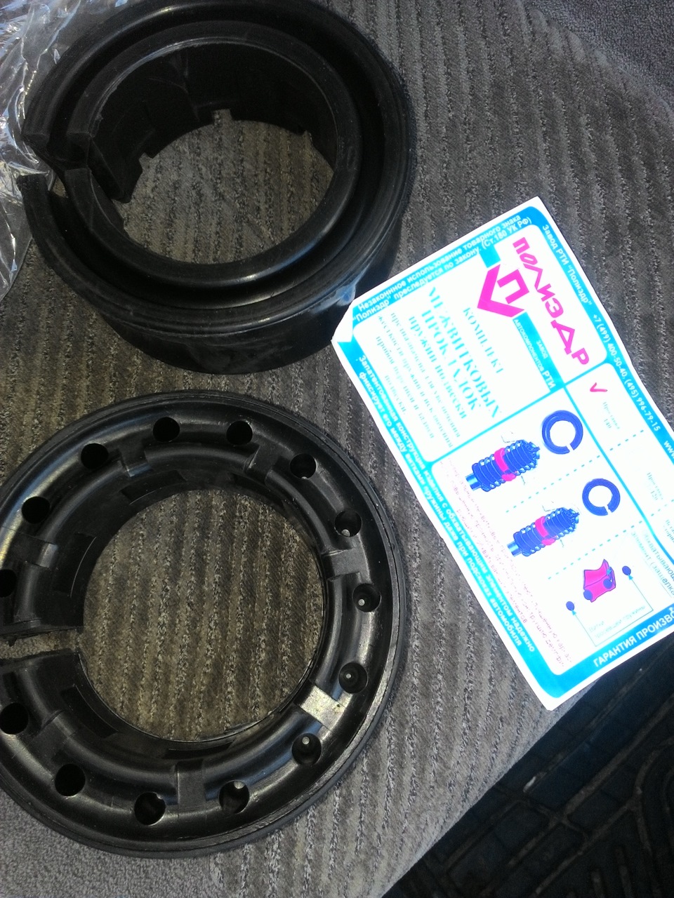

езда по неровностям и волнам стала раздражать из за низкой "попы".
Варианты решения:
1. Установка оригинальных пружин (дорого)
2. Поставить аналог (2500-3000 уже лучше)
3. Пружины от ВАЗ 2108 (1200 пара-норм)
4. Проставки от тех же Джыгурлей (350р)
Были заниженные HKS, стали хз что от ведра)))
Серого цвета сток пружины от ВАЗ 2108 высоковаты и через чур жесткие!
В идеале подошли бы крассные с занижением -40 и пилить не надо, но их не нашёл.
Поставил Фобос СИНИЕ с занижением -20мм
Стойки Tocico ставил осенью, пока очень хорошо себя чувствуют.
Итогом доволен! Машинка плавно едет, не клюёт и не кренится, волны проскакивает, неровности не досаждают больше) На очереди перед… Стойки каяба и пружины HKS тоже умерли.

Я нашел такой вариант: пружины задние KYB K-flex RA5644 (для самары) 765 р. шт. Они с нашими одного размера, пилить не нужно. Попробую. Фото с яндекс картинок 44.img.avito.st/640x480/504899544.jpg
Поставишь, по любому зад поднимется. Фотки есть? Пружинки "усаживаются" день-два, в итоге -0,5 см. Так что имей в виду.
В итоге синие фобос поставил? пилил или так? и как по высоте ? по чем пружины ?
полтора витка вроде спилил снизу, 600 за шт отдал

ты сам как думаешь, может obk синие будет получше ? просто у меня тоже задние просели,
от того же таза 2108 пружины ФОБОС с прогрессивным витком… заниженные. Вот они наверно получше встанут, но в магазинах не было, да и подороже скорее всего на порядок. Поэтому взял что было. И так сойдёт))
дак у тебя старые пружины с занижением же, тут не попа просевшая, она такая и должна быть)
валкость задолбала, дряблые эти пружинки(
а OBK?
OBK тоже самое только синего цвета) цена 2400 за пару
от ваза поставил? не гони…
прям как от него) повыше, жесче немного… чего и добивался
