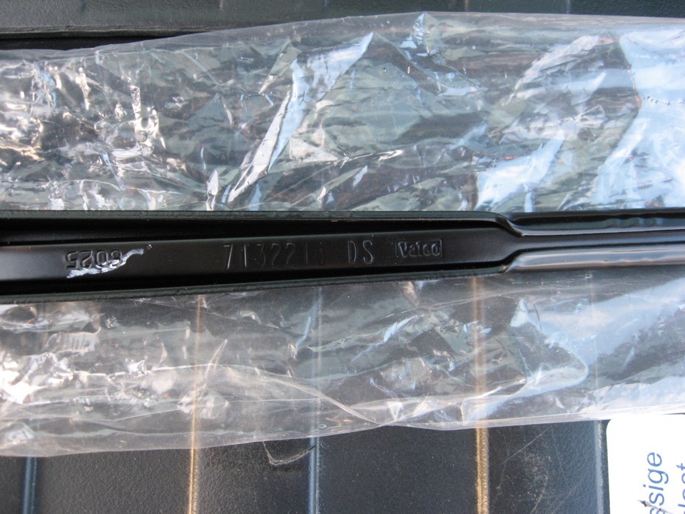

Ранее я писал об установке бескаркасных щеток стеклоочистителя, но как они работают мне не понравилось.
Левый оставлял большое пятно на стекле. Предыдущий владелец, видимо, сталкивался с этой проблемой потому как поводок уже был подогнут для более сильного прижима к стеклу щетки. Я подогнул поводок еще сильнее, на месте и на небольшой скорости движения трет нормально, но как только скорость переваливает за 70 км/ч щетки тупо взлетали… Мне это очень не понравилось. Не понравилось и то, что щетка взлетает, и то, что поводок гнутый, короче заказал я поводок. Поводок оригинальный.

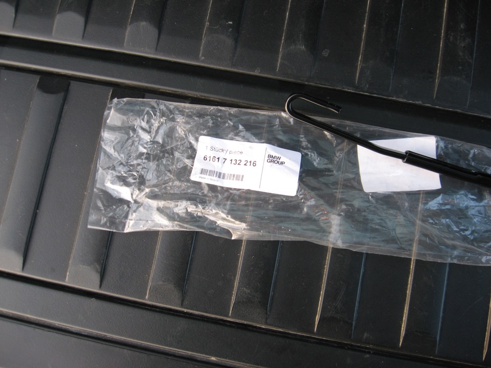

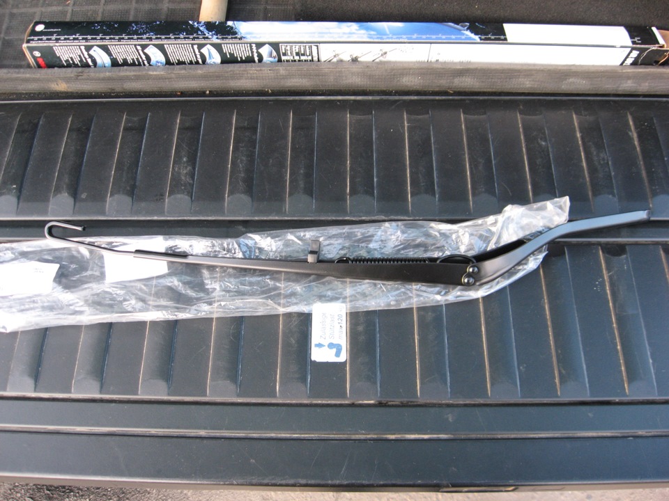

Приехал поводок.

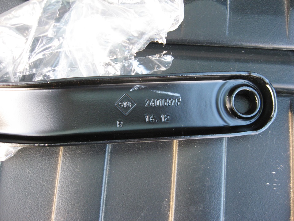

что самое интересное поводок состоит из 2х частей разных производителей (на фото)
Получается кто-то один из них не в силах сделать поводок )))
И решил я всё таки добить вопрос со щетками — заказал Denso гибридные.
600 мм — левая, 500 мм — правая.
С каждой щеткой шел переходник под узкий и широкий крючок.
И всё получилось — чистят хорошо, не взлетают (справедливости ради должен отметить, что бескаркасный Бош длинной 600 мм у меня взлетал и на новом поводке), снегом забиваются значительно меньше чем каркасные.
В общем, гибридные Denso мне понравились.
