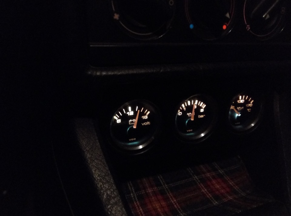

Приветствую всех! Наступление зимы добавило непонятных проблем…и вот одна из них.
Еду с работы, все хорошо и тут замечаю тускло загорающуюся лампу заряда акб на приборке. Сразу бросаю взгляд на доп.приборы.13.5в.обычно конечно 14 держит, но все равно в норме. Еду дальше и замечаю что при росте оборотов лампа загорается сильнее и попутно с ней верхние (масло и ож кажется). О_О
Что за магия? Что может дать такой эффект?
Обновление!
Проверил клеммы акб, все в норме.
Замерил напряжение на выводах генератора:
-На большой клемме 14.2в (на акб столько же)
-На малой 13,7в! (такое же напряжение показывает на доп.приборах)
-включены все потребители, на акб 13.8, на клемме возбуждения 12.3!
Почему такая разница?

Если напряжение меняется от оборотов, скорее всего косяк в таблетке.
Напряжение на большой клемме не меняется, заряд идет всегда 14 и больше. А вот на малой которая на приборку идет ниже напряжение и падает по мере набора напряжения от чего лампочка и загорается ярче
Если разобраться, то напряжение на провод возбуждения идет через таблетку, в которой есть конденсатор (в твоем случае он вероятно сдох).
а не наоборот ли? На проводе возбуждения появляется напряжение при включении зажигания а генератор играет роль минуса. И когда гена дает заряд эту клемм.у лампа тухнет.

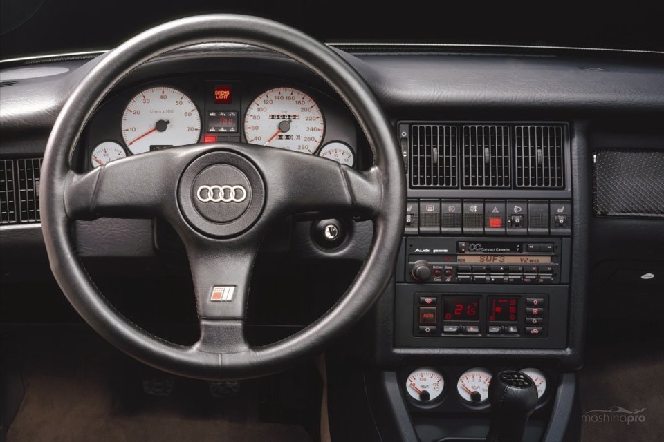

В приборке косяк, но за компанию я бы проверил массы
массы проверены, все ок. Осталась приборка. Нету случаем мануалов каких нибудь по этому косяку приборки?
мануалов нет, но я просто столько раз уже их реанимировал, что просто на автомате делаю. Единственное, что могу посоветовать вооружись лупой и смотри места холодной пайки, ну и прозванивать дорожки мультиком тоже лишним не будет

Сразу вам скажу. Что при снятой или не работающей приборной панели зарядки не будет. Как в нормальной иномарке.
Это еще почему? С каких пор в восьмидесятках появились отключаемые генераторы?
Сними фишки с панели приборов и проверь зарядку. Тогда не будешь задавать вопросы. В 80 ток возбуждения на генератор подается через щиток приборов.
А что будет если при этом обороты двигателя кратковремеено поднять выше 2500?
Попробуйте отключить от генератора клемму D+, завести мотор и пару раз нажать педпль газа. Вы будуте удивлены показаниям вольтметра :)

возможно тогда приборка

а на самом акб проверял напряжение?
такое же как на большой клемме, больше 14в
Поддержу версию с глюками приборки.
Зарядка в идеале. Как ниже писали явно дорожки в приборке.
погода сумасшедшая, мороз был, теперь резко потеплело и снегопад. Может дорожка какая дала слабину. буду смотреть
Да стопудова, там больше-то ничего и нет)

Имхо дорожка какая то у них общая на приборке, и она треснула, и от перепада температуры контакт пропадает или меняет сопротивление
