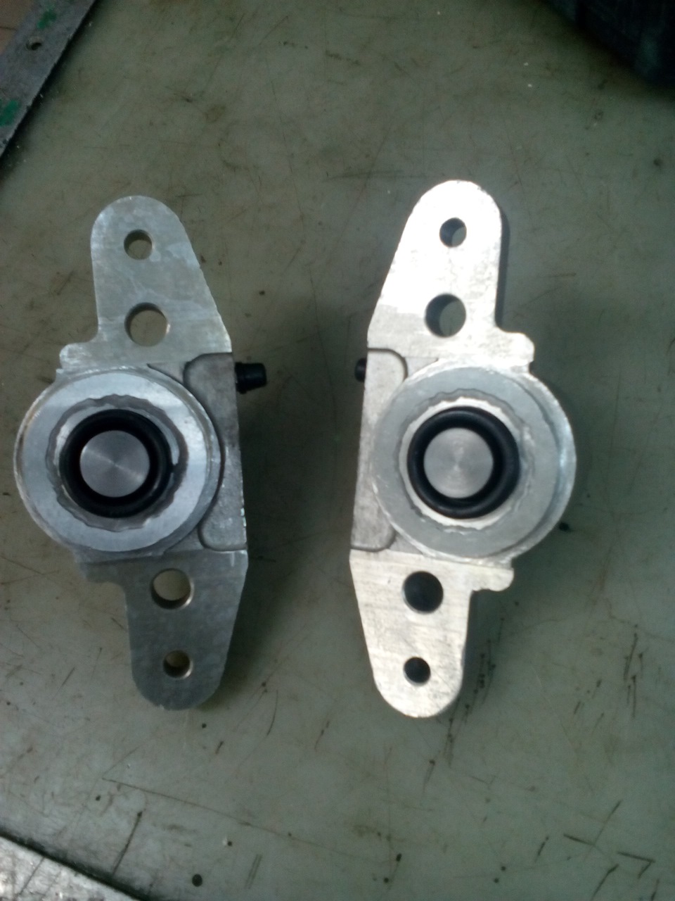

Тема для всех давно актуальна, но не все знают как правильно это сделать. И так, у нас есть два путя: купить готовый комплект задних дисковых тормозов и не заморачиваться, но стоит он довольно не копейки, или же сделать самостоятельно. Если купил, — считай пропал)). Короче лёгких путей я не ищу и сделал всё сам. Но всегда встаёт вопрос о том, как сделать так, что бы не было перетормаживания, когда жмёшь педаль тормоза в "колы", а у тебя жопу заносит вперёд. Каждый решает это по-разному и практически никто — правильно!
Здесь описано то, как сделать правильные ЗДТ и не надо мне писать что-то вроде: "я поставил обычные суппорта на зад и у меня нет никакого перетормаживания" Оно будет. Всегда. Все кто не пробухал и не прокурил физику в школе, поймут, что при одинаковом диаметре тормозного поршня как спереди так и сзади, давление будет одинаковым, торможение будет одинаковым. Что бы этого не происходило, нужно уменьшить диаметр поршня!
Об этом собственно и речь пойдёт в этой статье. За донора беру передний тормозной цилиндр с Нивы, всё извлекаю, распиливаю, снимаю размеры. Вам пилить не придётся, чертёж втулки-переходника в следующей записи. Всё разбираю:

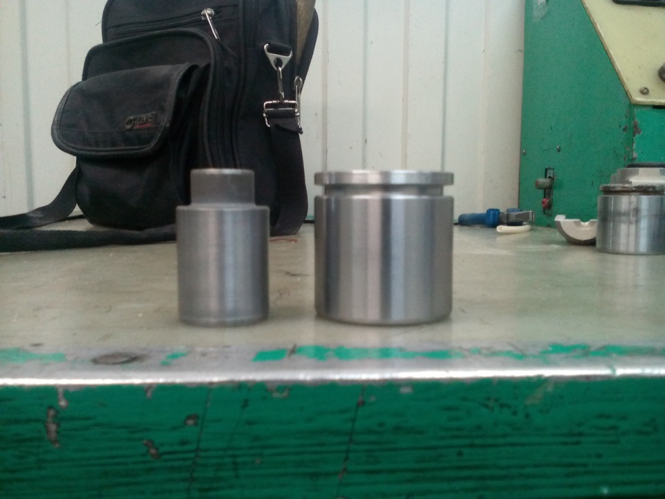

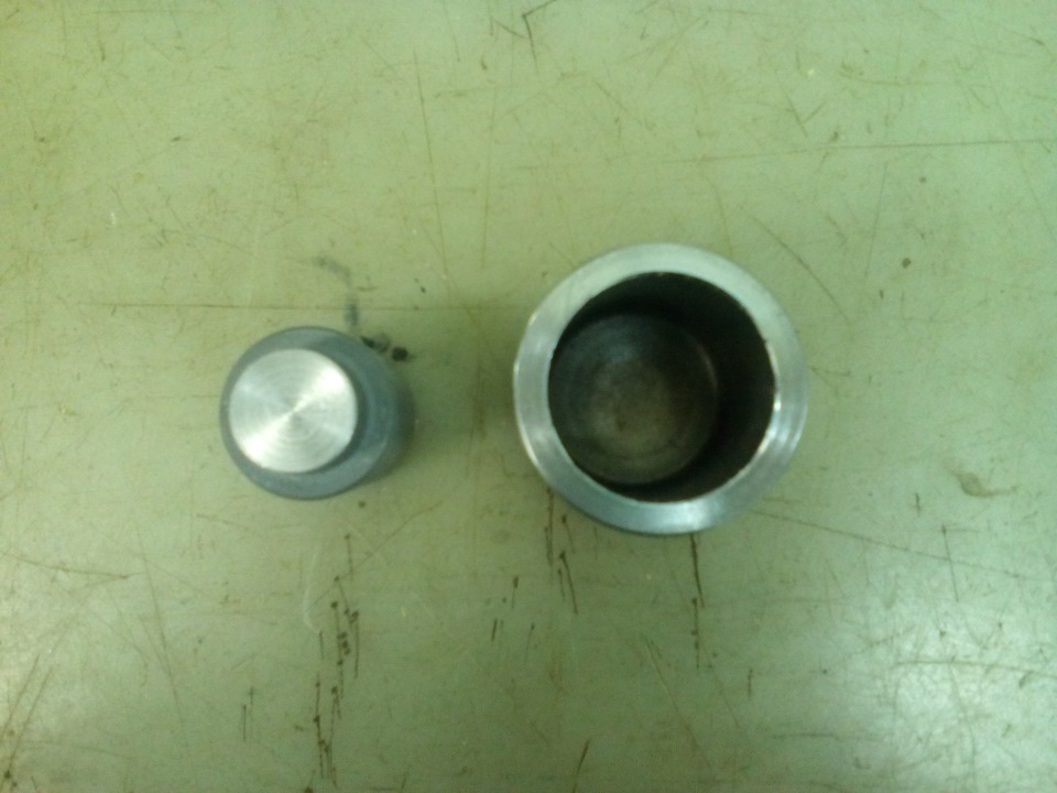

Сравниваем Нивский поршень и Восьмёрошный:
Нивский имеет диаметр 30 мм, то что надо нам, а Восьмёрошный 48. Нивский поршень необходимо будет срезать на 2 мм в торце со стороны меньшего его диаметра, на фото уже срезан.

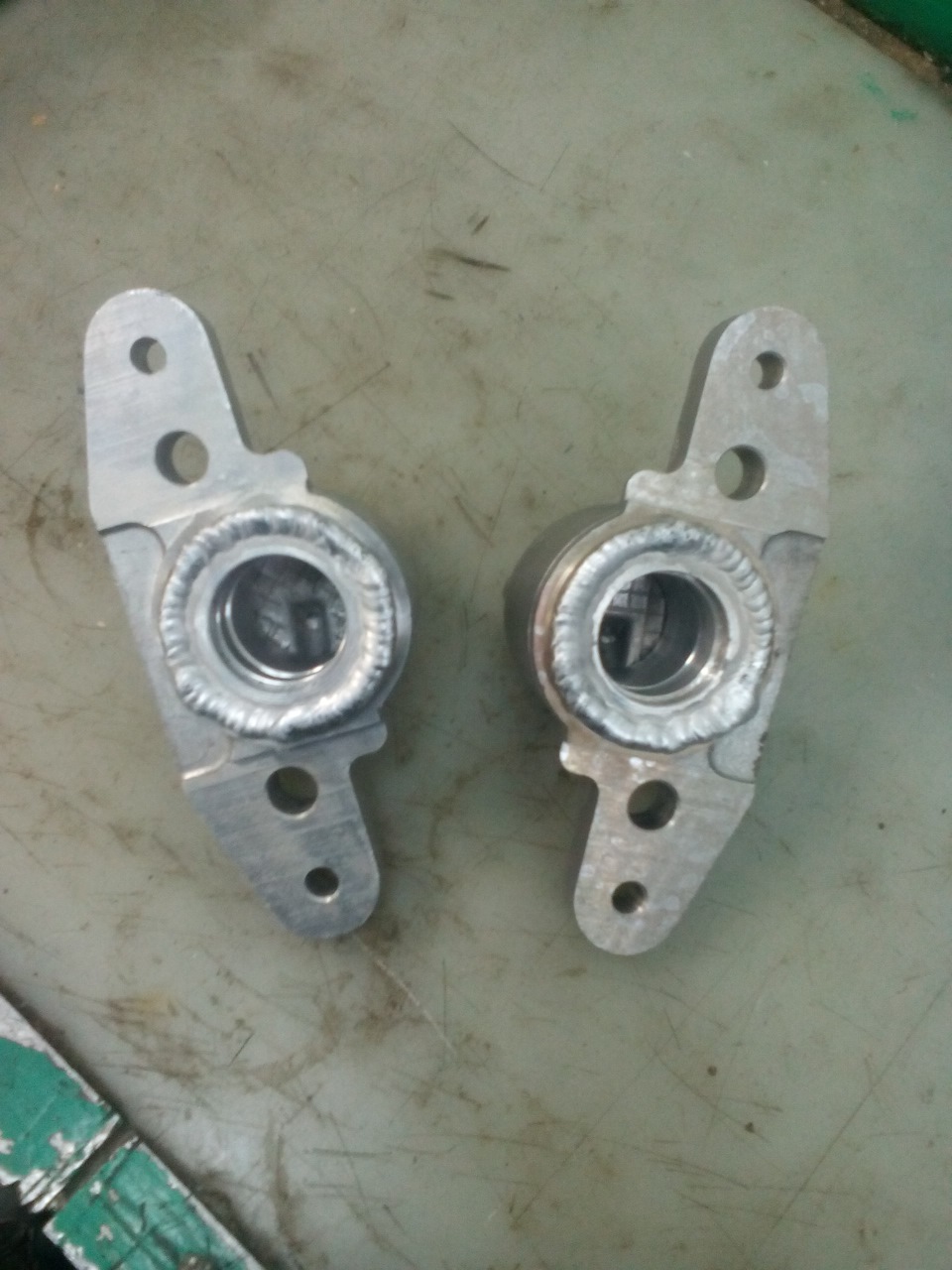

После сажаю "на горячую" готовую втулку-переходник www.drive2.ru/l/8680150/ методом нагрева суппорта:
и обвариваю аргоном, это обязательно:
После всей процедуры, шлифую шов, устанавливаю Нивские "резинки" и поршень. Вот что получилось:
Ещё такой момент: Все эти переделки я делаю на свой страх и риск, и никого не обязываю повторять за мной, это дело каждого и вы сами несёте ответственность за себя, поскольку с тормозами не шутят! И не надо мне объяснять что я делаю что-то не так, и всё это бред, просто покажите что сделали лучше!
Всем удачи в доработках, спасибо за внимание!

при обварке не поведет втулку?
Нет
Сделал так же, только агроном не заварил, итог- выдавило втулку.
Тут сам понимаешь, по-любому обваривать, прикинь под каким давлением давит тормозуха в системе!
Я так же нашел решение у Юры, он штифты вбивал, я лично на фото их не увидел, поэтому такой косяк и вышел(
Буду варить теперь. Думаю сколько возьмут за сварку, у меня такой халявы, как у тебя нет)
Ды даже понятия не имею сколько стоит аргоном заварить

Ты уменьшил площадь поршня, а с другой стороны площадь прилегания ладошки осталась все та же.
Изменение диаметра поршня немного уменьшило давление на внутреннюю колодку, но это не значительно.

Хм, как раз таки наоборот, из-за уменьшения диаметра цилиндра ты увёл тормозное усилие назад. Т.к. Из того же курса физики емкость большего диаметра набирается дольше емкости меньшего диаметра(при условии что высота у них одинаковая.) следовательно при закачке одинакового количества жидкости, в сосуде малым диаметром жидкость поднимется выше, а значит и поршень выйдет больше переднего, а значит и прижмёт колодки сильнее и быстрее. Т.к колодки не мягкие и гнутся тяжело, они будут перетормаживать жопу. И ещё из-за малого пятна давления колодки будут стачиваться неравномерно. Может я и ошибаюсь, все таки думаю долго думали прежде чем начать, но(тут уже я уверен и практиковали) выход из ситуации с тормозами решается банальной настройкой колдуна/внедрением регулятора тормозного усилия.
Частично ты прав, но далеко не полностью, конечно, быстрее поршни будут прижимать колодки, (не вникал) но никак не сильнее, что в данном случае важно! А регуляторы эти всё фигня, я на барабанных их не один сменил, постоянно накрывались. Причём так, что зад вообще переставал тормозить. В общем когда всё поставлю и настрою, а я настрою, отпишусь в Б/Ж.
