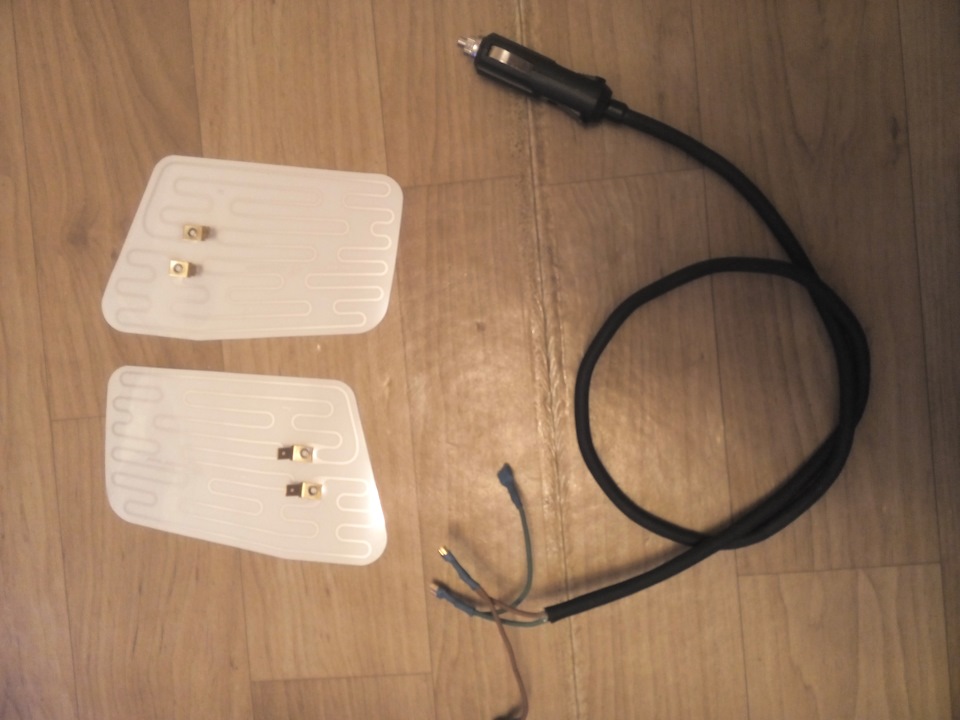

проблема мотора Д17 в том что плохо заводиться в мороз (( проблема в том что замерзает ЭБУ после -25 градусов (( вобще конечно стоит автопрогрев но пару раз получалось так что не срабатывал и замерзала машинка ((
я с такой проблемой не один и в сети много инфы по этому поводу, решил смастерить по простому с минимальными затратами
приобрел нагревательные элементы от подогрева зеркал 250р- 2 шт, провод не дубеющий на морозе 1м- 15р, вилка в прикуриватель 35р, 4 фишки "мама" термоусадка, изолента, паяльник ну и минимум навыков ))

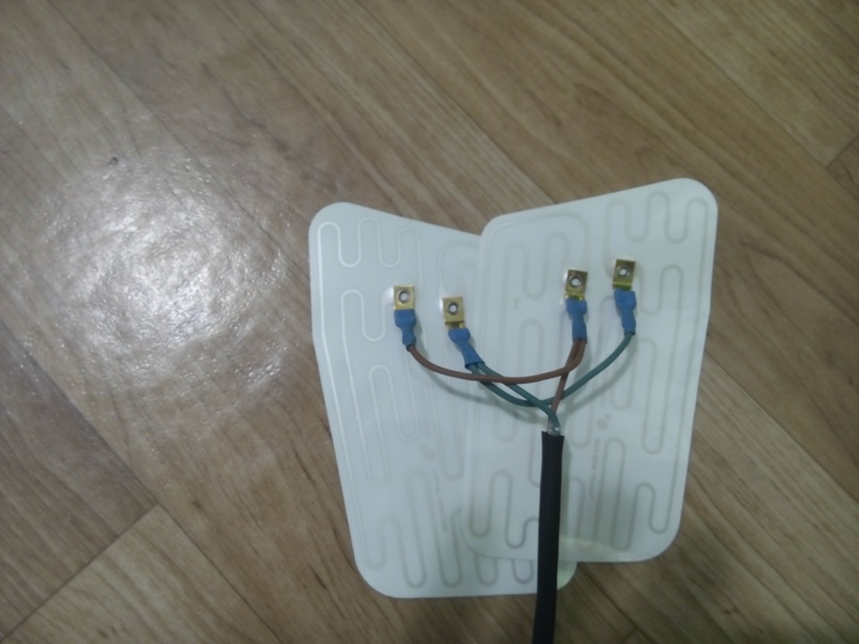

собираем вот так">
собираем, провод аккуратно лежит в бардачке, при необходимости достал, в прикуриватель воткнул, подождал 5 минут и пробуем заводить ))
теперь нужно как то проверить, тоесть специально заморозить машину ))

Совсем кардинально подошел))) А в жару мозг не перегреется?) Мне хватило обычного полевого транзистора с радиатором в виде алюминиевой пластины подключить) 5 минут и машина в -40 заводилась без проблем. Тепла от его нагрева хватало. Дополнительно никак не утеплял.

За то сейчас похер мороз ) 15 минут подогрева и все ок)

Такойже девайс себе сделал в прошлом году. Только пластины крепил с внешних сторон ЭБУ. Один раз испробовал — работает. Но сейчас стоит автоподзавод на -20. И не парюсь.

Хорошая идея ) сам потихонечку к ней склоняюсь . На форуме кстати обсуждали что вроде как помогает и без разбора ЭБУ . Т.е. сами элементы крепили к внешней стенке мозгов.
Хз, мне кажется в внутри эффективнее )
Возможно )) долго греются мозги ?

Привет, красиво конечно, но я бы переживал за то, что провода питания парят над беззащитной платой мозгов машины :-).
поподробней изложи о чем хотел сказать ? ))
Я имел ввиду что провода, + и — вставляются в контактны обогревающих пластин, которые на вид какие-то хлипенькие. Не могут ли они отвалиться/отпаяться и упасть на плату? Может это паранойя у меня :D
аа )) да не там все нормально )))
