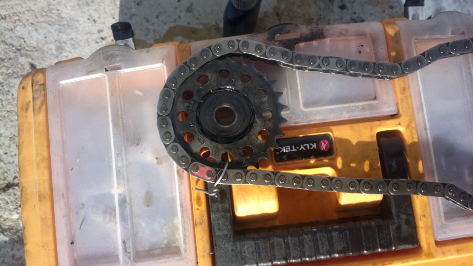

Далее, нагрел горелкой болты верхнего успокоителя. сломал три головки, пока их открутил… Снял верхнюю цепь вместе со звездой РВ. Прикрутил цепь к звезде проволокой.

Но, коли снял, то замена необходима. Взял турецкий ремкомплект, который включает в себя: две цепи, два натяжителя, два башмака и успокоителя, новые болты звезды РВ и успокоителей. Не было звезды РВ.
Перенес метки на новые цепи установил их. Качество успокоителей и башмаков мне не понравилось. Пластмасса играет на корпусе, как-то ненадежно держится.

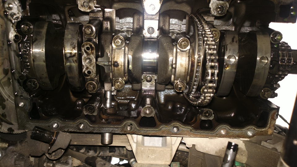

Далее, снял ББВ, открутил коренные бугеля. Средний нижний вкладыш меня шокировал…
Он и был причиной стука… Но, шейки вала были без рисок и царапин.

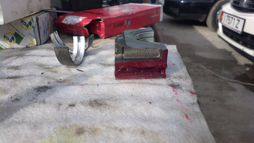

Знаю, по хорошему нужно было КВ шлифовать. Но не стал. Заменил вкладыши. Вытаскивал верхние жалом от паяльника и мягкой пластинкой. Поставил новые вкладыши, замок к замку, как положено.
Нанес герметик на задний бугель, установил его.
Затянул бугеля динамометрическим ключом, согласно инструкции. Проверил шатунные вкладыши, они были в отличном состоянии. Менять их не стал, по совету мотористов.

Виктор а номерок комплекта вкладышей подскажите? И вопрос при выжиме сцепления у вас были посторонние звуки?
Посмотрите этот номер: Glyco H0775

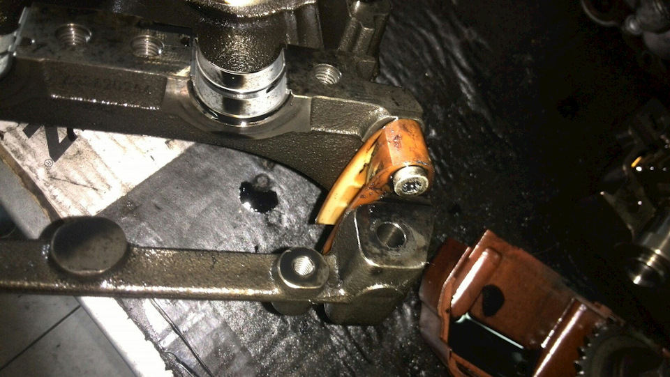

Не подскажешь номер успокоителя цепи балансиров?
Подскажу. GM 0615008 — направляющая цепи балансиров
Это немного не то. Нужна направляющая что стоит напротив натяжителя. На схеме её не видно
Это именно успокоитель и есть. Он стоит как раз напротив натяжителя. На блоке балансировочных валов слева, если смотреть на двигатель со стороны приводного шкива. Или башмак натяжителя нужен?
Да может я не правильно выразился. Наверно башмак натяжителя. Я добавил фото
Где фото?
MXMPFK
А башмак отдельно не продаётся, насколько я знаю. Только натяжитель в сборе.
Вот это печально. Ценник больше 100 уе. Спасибо и на этом
