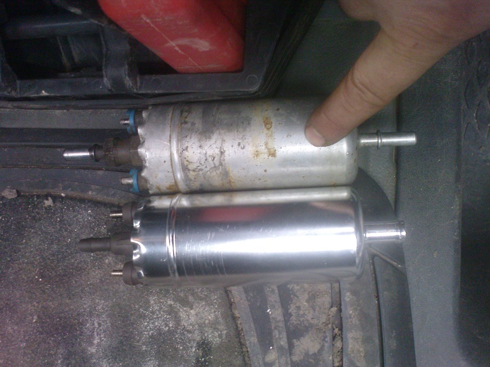

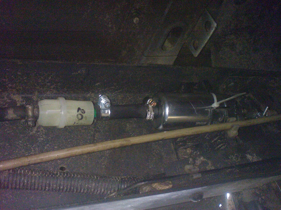

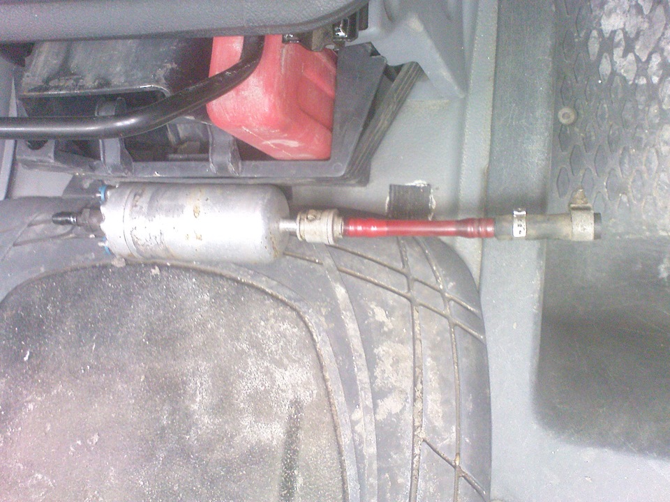

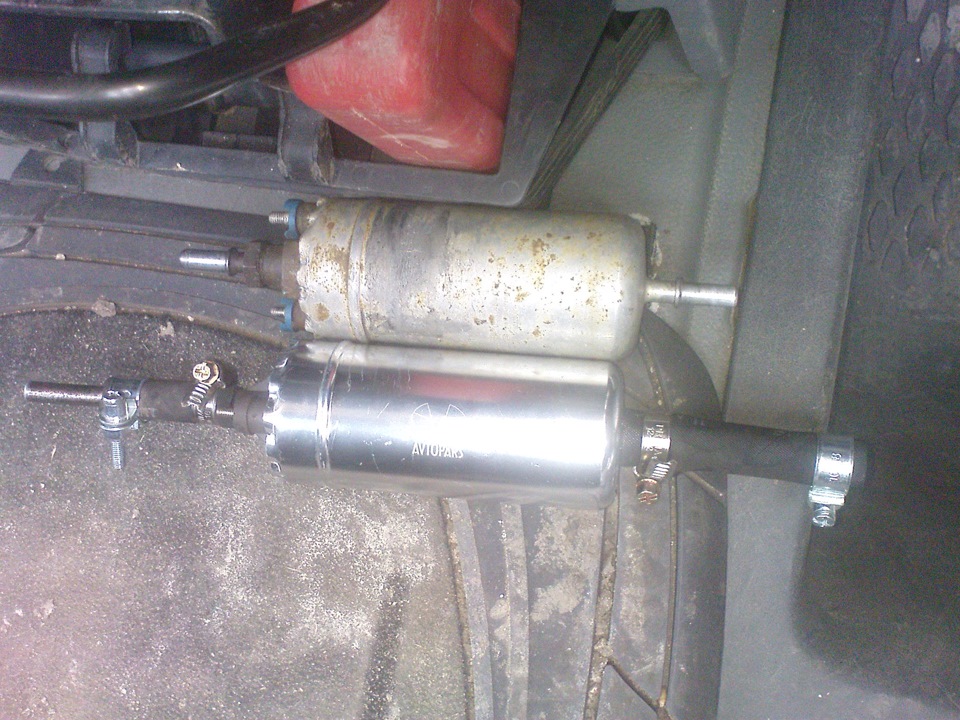

Короче стала машина тупить, иногда загоралась красная форсунка на панели и машина или не заводилась или глохла, путём не долгих танцев определилась причина, насос низкого давления…
В силу космической стоимости оригинала, было принято решение заменить его на газелевский, разницу ощютил по цене (приятный плюс в пользу газелевского) и по шумности (минус у газелевского, на холостом ходе насос даёт больше децибел чем двигатель)

Как тебе сказать; Всё делалось методом всемогущего тыка, на авторынке купил подходящий (Им оказался ГАЗелевский) насос, присобачил и заработало… Ошибок нет и славо богу …
По твоим вопросам ответить не могу к сожалению по причине вышесказаного…
