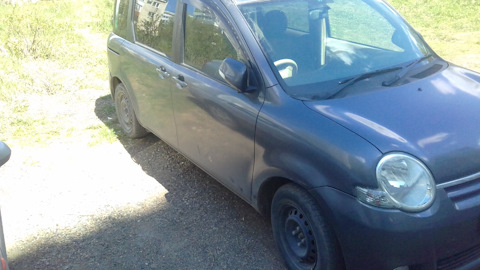

Искал вчера проблему про обдув лобового стекла, писал ниже в борт журнале ну и решил еще такой на форум дрома зайти все дела, лазил, лазил, создал тему свою и через час, а может даже и меньше пришла смс от владельца Sienta и кидает мне вот такой манул, ну мол сказал спасибо ему и начал изучать что и как тама. После просмотра этой книжки, я частично понял что и как устроено тама, надеюсь найду тама еще про кнопочку открывания задней левой двери, а то звук есть открывания, а дверь не едет, ну а может кто сталкивался с этим и сделал, отпишитесь)

На моей оказалось три причины неоткрывания левой задней двери.
Первая-при высадке пассажир вместо того, чтобы нажать на ручку открывания двери нажал на кнопку блокировки этой двери, она есть продолжение ручки открывания.После танцев возле машины, уже без пассажира, нашел причину и теперь, когда надо кого-либо высадить из авто, начинаю орать:"Ничего руками не трогать, ни к чему не прикасаться!"И жму кнопку.Вторая возможная причина-нажата кнопка блокировки двери на правом подлокотнике, там на кнопке перечеркнутая дверь нарисована.Перепутать неглядя можно на раз, там кнопки открытия передних окон рядом.Третья причина, это посложней, может еще кто встречал.На местности с неровной поверхностью, когда машина стоит "наперекосяк", у меня это положение соответствует:передок стоит прямо или немного вправо, а задок перекошен влево, т.е.машина как бы скручена вокруг продольной оси, дверь тоже не открывается.Думаю это связано с недостаточной жесткостью кузова.При его проемах под двери и окна жесткости может не хватать.Выход-ставь на ровном месте и никаких проблем.Может быть проблема из-за загрязнения подшипников механизма открытия дверей.Но вообще-то Сиента-прекраснейшая машинка! Описал, что было на моей.Наверняка найдутся кто добавит.
