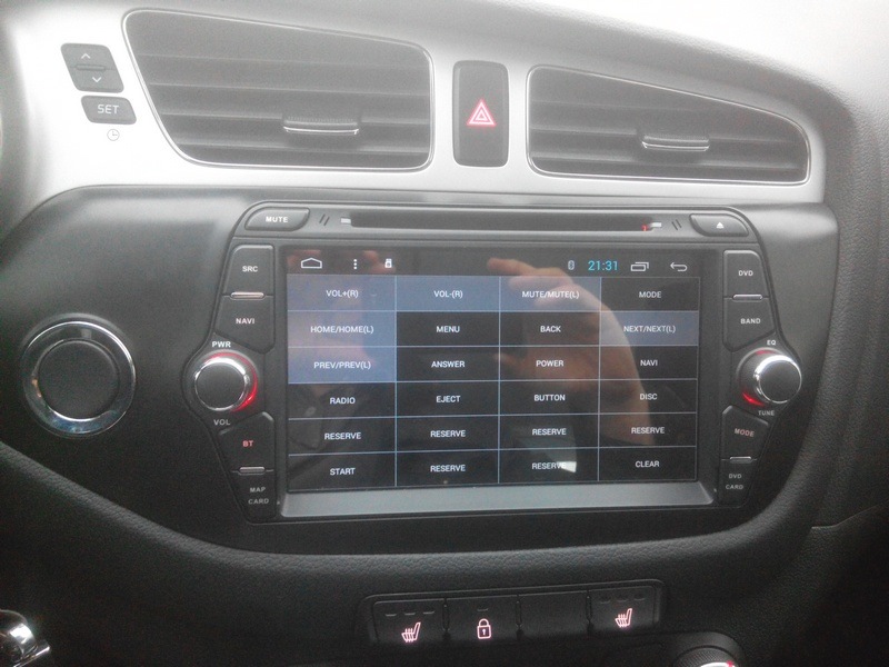

Устраняем первый косяк. Заставляем магнитолу увидеть зеленую кнопку на руле.
Сперва решил самостоятельно поизучать проблему здесь, на драйве. Видя, что многие меняют в ГУ провода K1 вместо К2 и после этого получают рабочую зеленую кнопку думаю возможно здесь проблема. Задаю этот вопрос Michelle. Она посовещавшись с инженерами подтверждает мои предполажения и говорит, что решение проблемы в замене проводов К1 вместо К2.
Не долго думая произвожу данную замену и вуаля. Зеленая кнопка работает и ГУ прекрасно ее прописала.

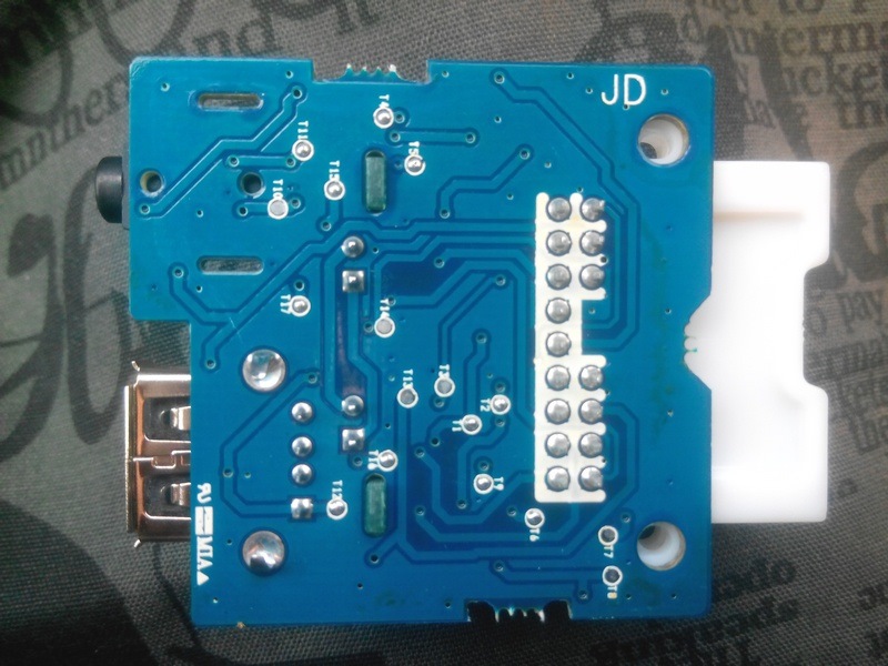

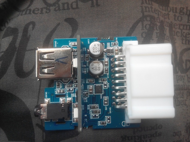

Устраняем второй косяк. Хочу, чтобы штатный разъем USB в машине работал с магнитолой.
Пообсуждав эту проблему на форумах сида, народ советовал сл.:
1вар. — припаять провода к разъему AUX+USB мимо самой платы;
2 вар. — просто кинуть удлинитель USB напрямую с выхода ГУ в бардачок.
Честно говоря не очень мне хотелось такого колхоза.
Начал вести беседу с Michelle о данной проблеме, попутно пытаясь разобраться самому. Оказывается, нижний разъем AUX+USB поддерживает только протокол USB 1.1, а ГУ по умолчанию работает только с протоколом USB 2.0. В связи с этим виделся выход в замене протокола работы ГУ на USB 1.1.
Michelle выдав эту информацию свои инженерам сказала ждать. Через день она мне присылает обновление ГУ, под ее руководством я обновляю прошивку. Ничего там сложного, скинул пару файлов на microSD, выбрал в настройках обновить и ГУ обновлено. После первого обновления ГУ увидела флешку со штатного USB, но не смогла ее прочитать. Хорошо, значит движемся в правильном направлении. Michelle снова озадачивает инженеров на заводе и снова через день она мне скидывает новую прошивку. Обновляю ГУ и вуаля. Мое ГУ отлично видит и работает с флешками через штатное USB.
Итак, в итоге все заявленное работает без излишнего шаманства и колхоза.
