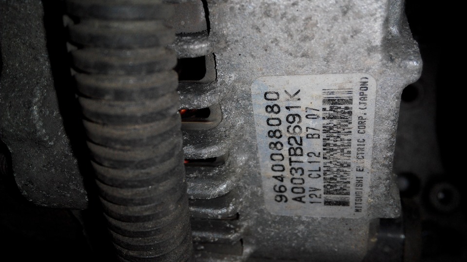

Всем привет.
Решил ремонтировать генератор, ибо в моем городе не нашел бу валео, ну а нановый цена кусается в разгаре кризиса.

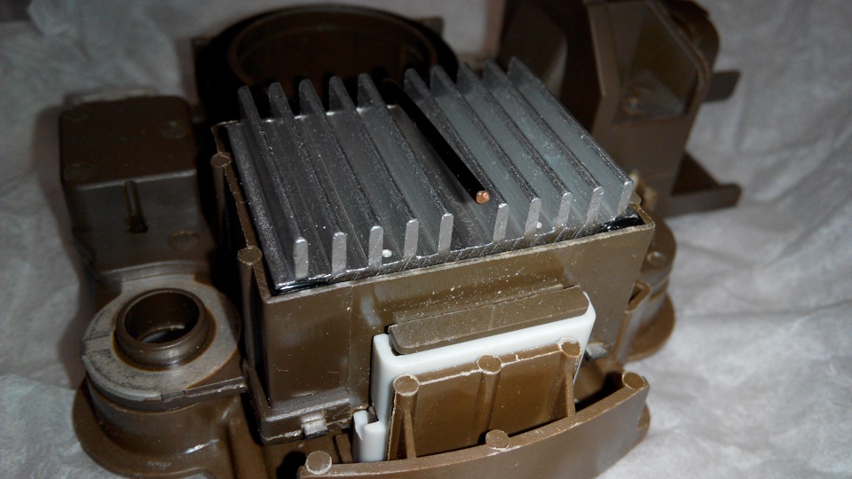

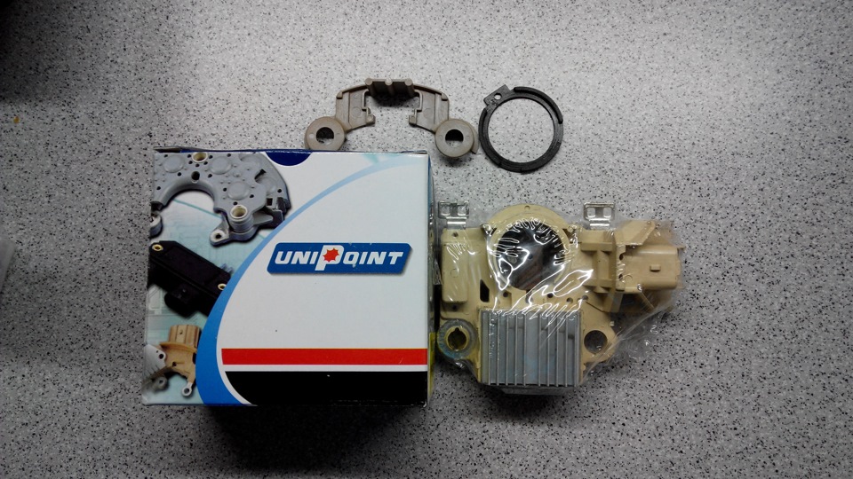

Итак начнем, после консультации с комрадом hamster1302 прикупил реле регулятора UNIPOINT YR554 и отдал в ремонт. Там еще оказалось что под замену подшипники.
Проработал генератор около месяца и появились признаки конца, стрелка начала падать, свет начал моргать(изначально свет не моргал).

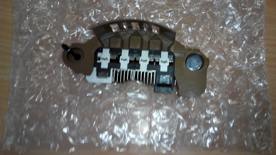

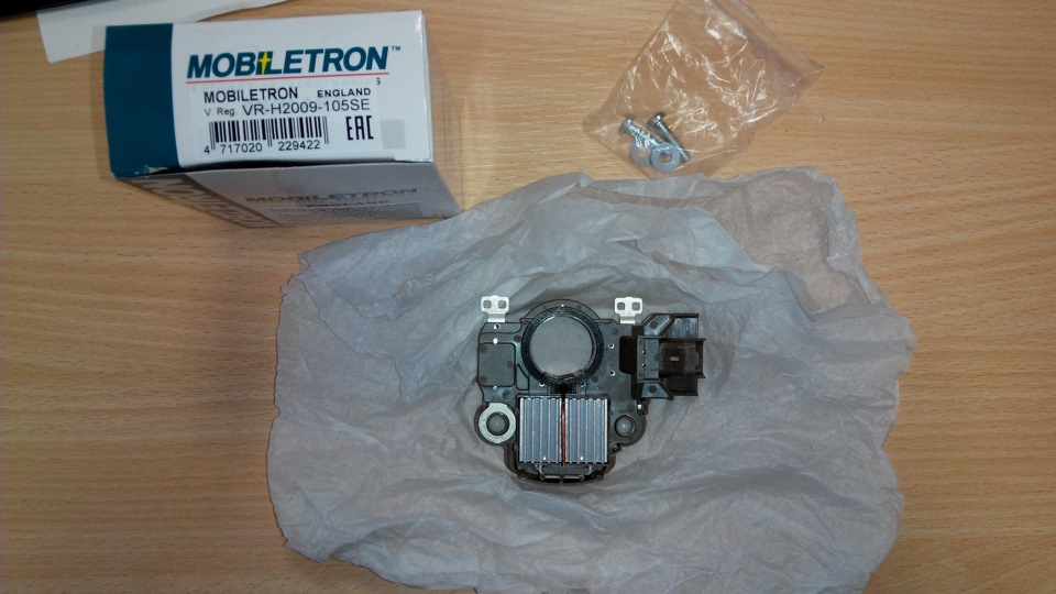

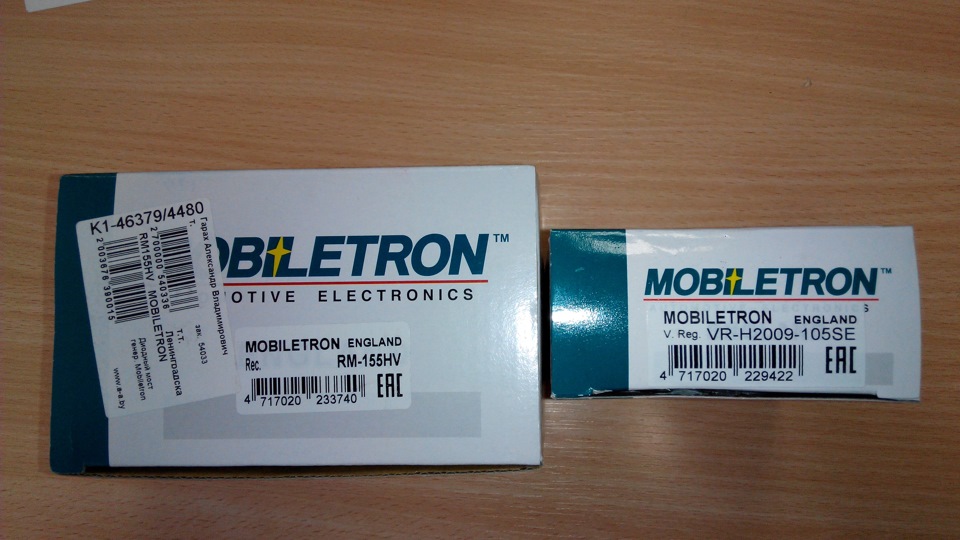

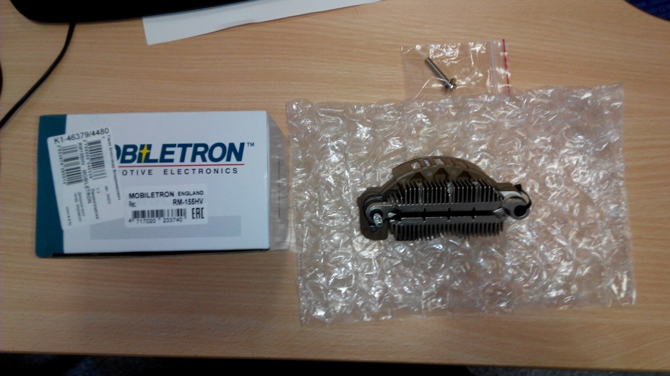

Ладно идем дальше почитав еще бортжурналы, было куплено регулятор mobiletron vr-h2009-105se диодный мост mobiletron rm-155hv.

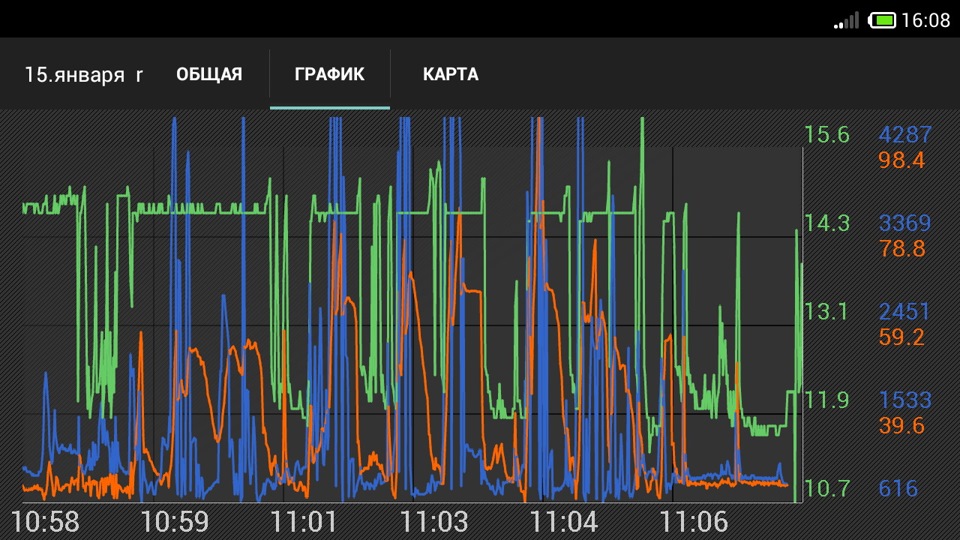

Поездив 1 день нормально, началась новая напасть теперь зарядка пропадает. Пропадает в основном на ХХ и на прогретой машине. Когда в движении и жмешь педаль газа заряд идет.
Уже ездил обратно на сервис пропаяно вроде нормально.
вот привожу график из обд доктора
Не знаю что дальше делать, говорят виноваты мозги авто(осцилографом смотрел на регулятор импульсы идут). Может будут какие соображения?

Всё тоже самое! На ХХ оборотах напряжение проседает до 10в, естественно всё на аккуме висит, а потом когда он садится, во всей бортовой 10в. был прикол как я пол часа стоял на заведённой машине, заглушил, а через 10м не смог её завести.

Что-бы окончательно убедиться нужно сравнить импульсы на рабочем авто, ну или ставить другой генератор.
