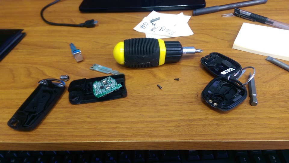

Долгое время не писал, много было всяких детишек, из новостей мы съездили в путешествие на кайроне по маршруту Москва Владимир Казань Нижний Новгород Орехово Зуево Москва, все было в принципе прекрасно, машина на трех свечах заводилась в — 22, и проехала тысячу километров при температуре — 21, в дороге было тепло и в принципе комфортно, прошивка от Вахмурки помогала перемещаться с довольно приличной скоростью и выполнять всякие обгончики, много их было, в нижнем новгороде при закрытии задней двери разбилось заднее окно, пробило дырку в районе стеклоочистителя и пошло трещинами по всему периметру заметили мы это только через 100 километров пути посреди трассы, слава богу окно было тонированное и полностью треснувшее стекло провисело до Москвы и в Москве ещё провисело неделю, сейчас благополучно заменил на китайское стекло фирмы XYG претензий нет греет лучше старого, по рублям вышло в 7 тысяч, также недавно поменял масло в моторе и залил присадку супротек, не знаю даже нужно ли было, из новостей машина стала лучше заводиться даже в — 19 с первого раза хватает, то ли от супротека то ли от чего то другого, так же сделал себе выкидной ключик) мелочь а приятно.
