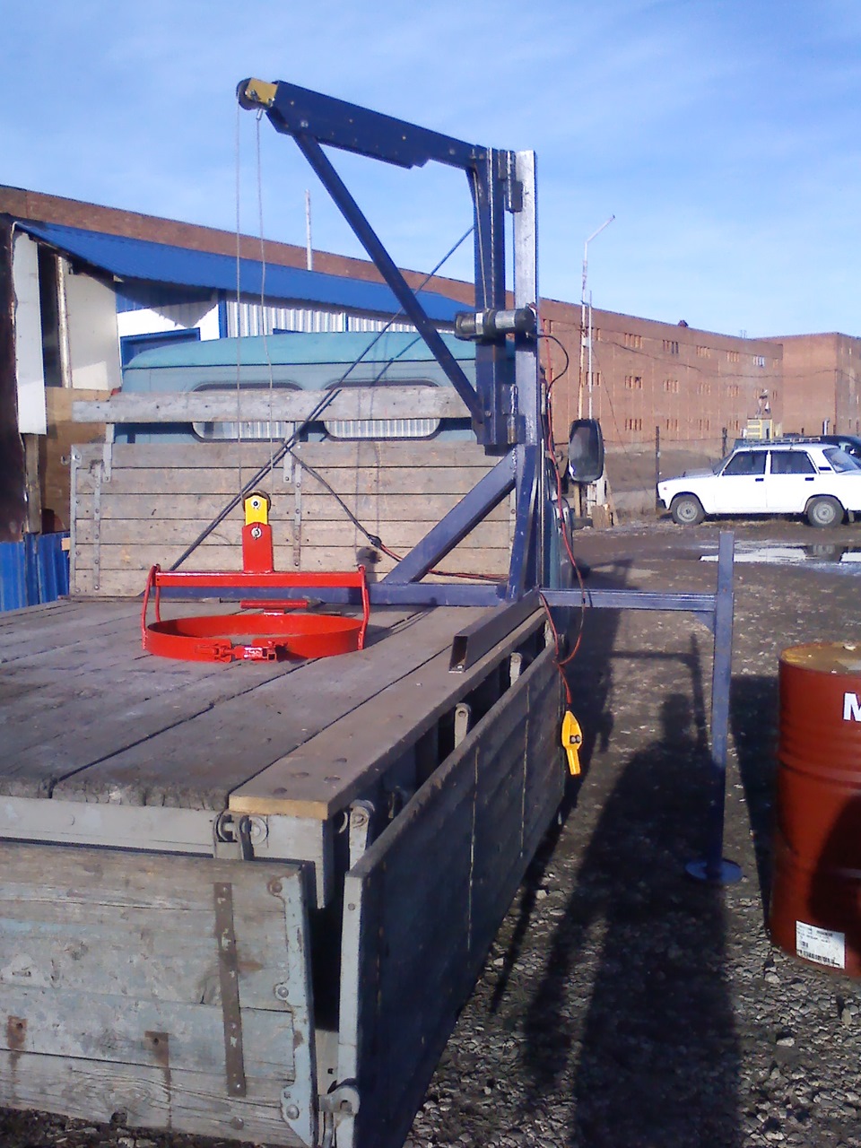

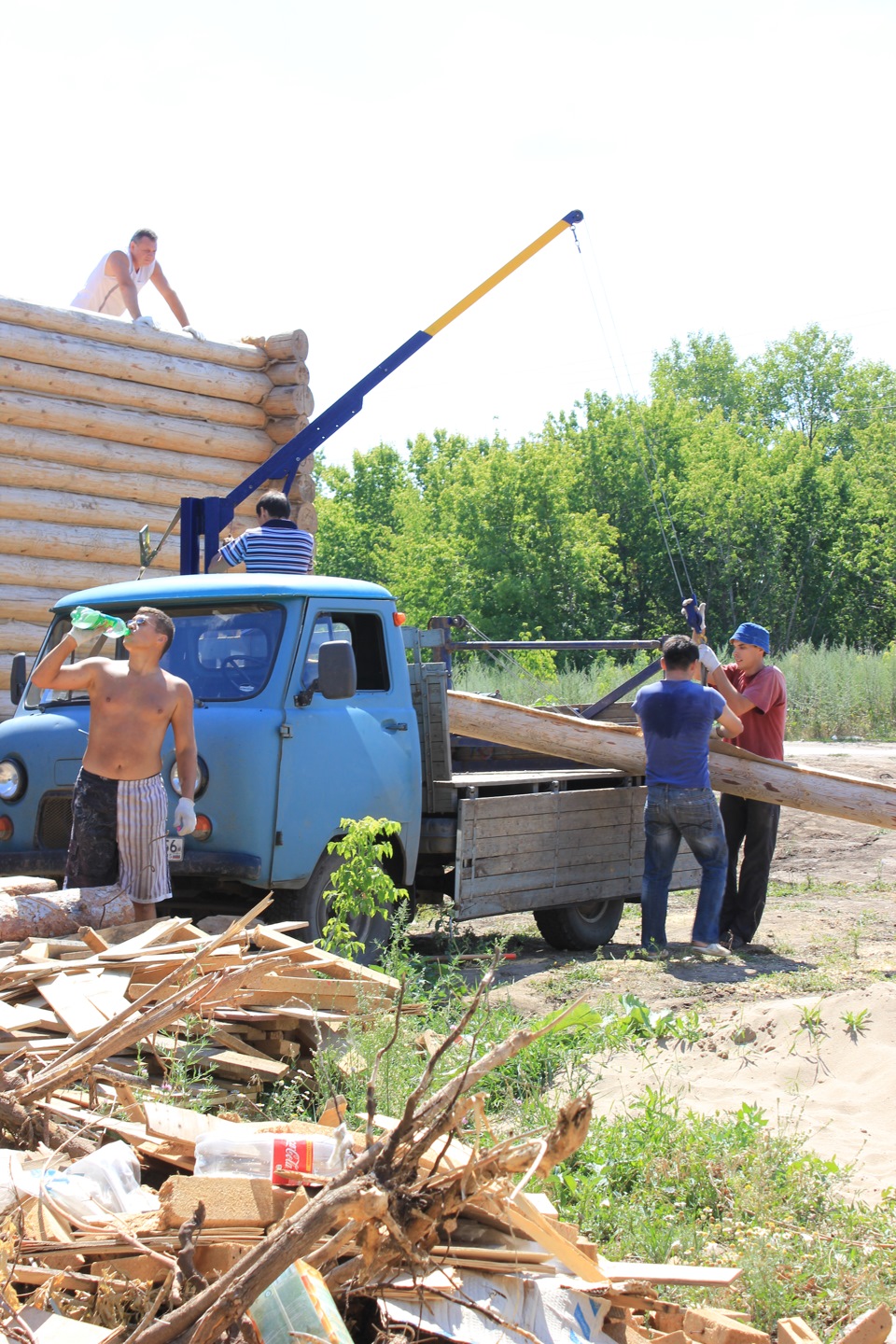

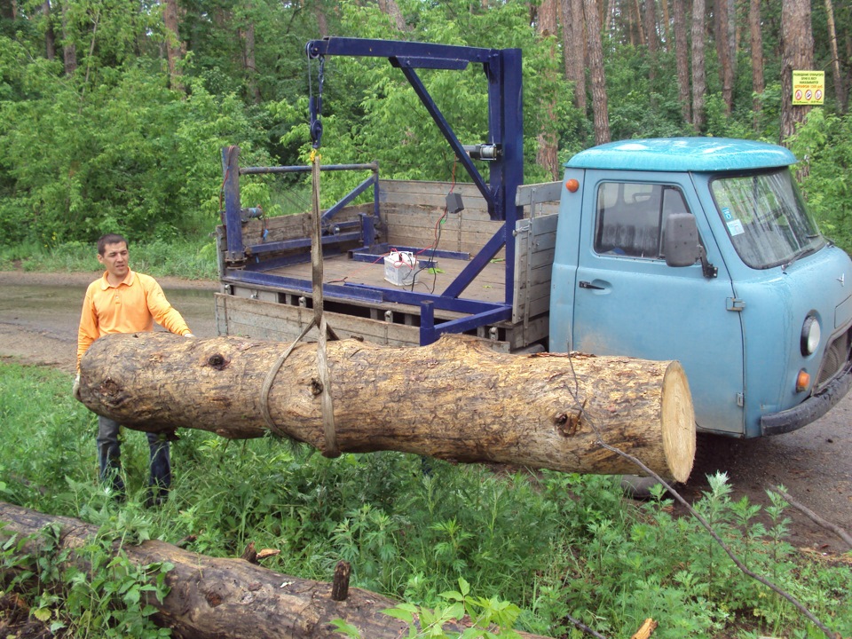

как-то был заказ, но грузоподъемность нужна была до 500кг. опять чертежи, просмотор вариантов в сети, материалы, лебедка.резка, сварка, подгонка. сделал упорную ногу. поворот вручную. регулировка подъема и вылета стрелы. управление сделал радиоуправление с брелка.

Здравствуйте, rifatei! Скажите, у вас какая лебедка, и как решили вопрос с тормозом на ней? Вылет и длина стрелы устанавливается только до погрузки или как то регулируется с грузом?

А какая лебедка стоит. АКБ не сажает
лебедка 1600, с акб проблем небыло, хотя стоит 55-ка

вместо опорной ноги привари гидравлический домкрат

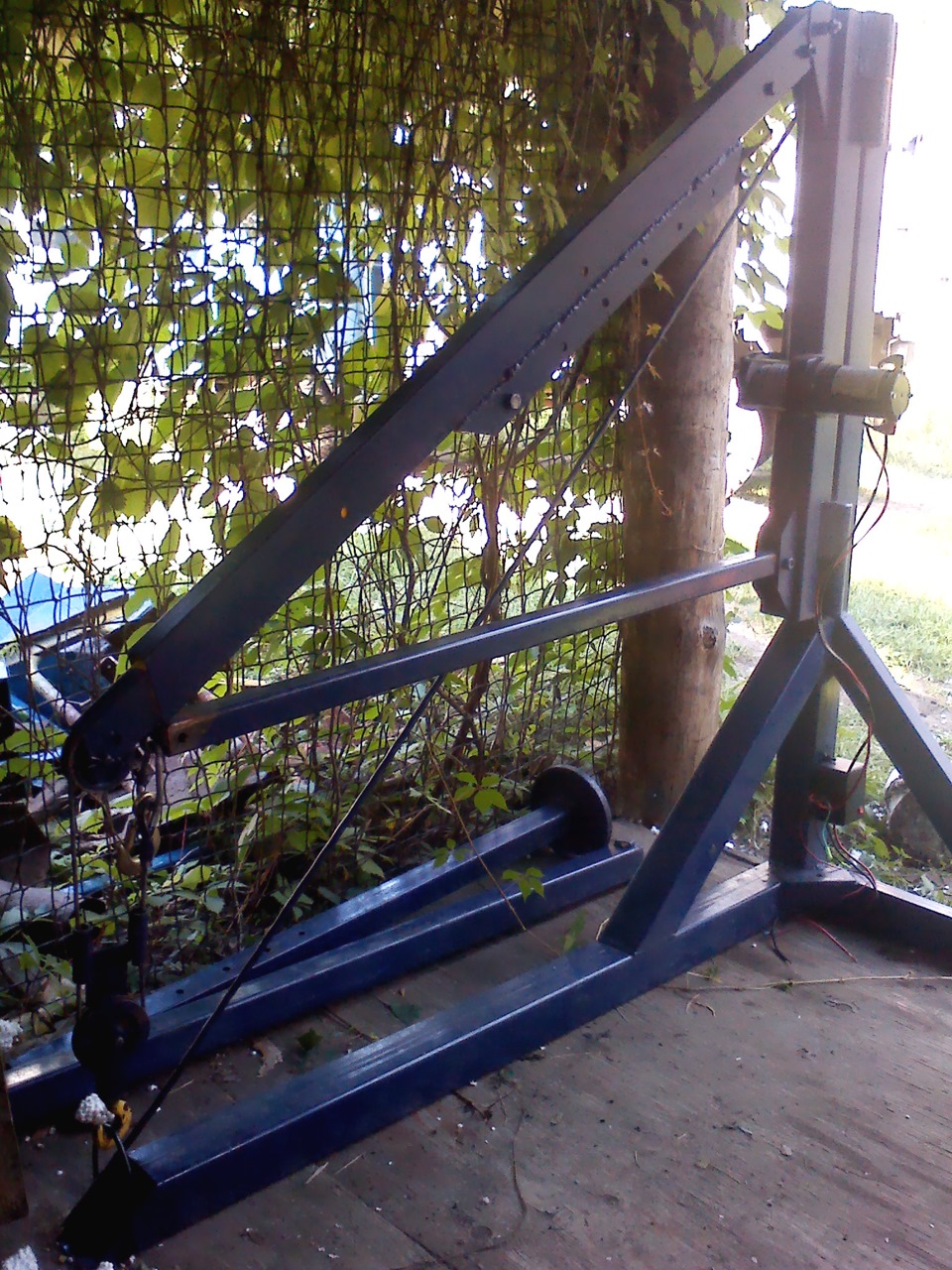

rifatei, если не влом, скинь черёжик, очень надо. Давно мыслю что-то такое, но для пчелов. Спасибо.
к сожелению чертежей нет, все рисовал на листке, что помню: стойка труба 80х80 длинна1.5м, поворотная основа тоже80х80 длинна 1м, поворачивается на петлях. стрела 80х40, длинна 1.5, в ней выдвижая часть 60х30 длинна 1.5м. упор 40х40. основа одна сторона 80х80. в нее вставляется упорная нога 60х60

классно, от чего моторчики.
лебедка автомобильная на 1,5т
