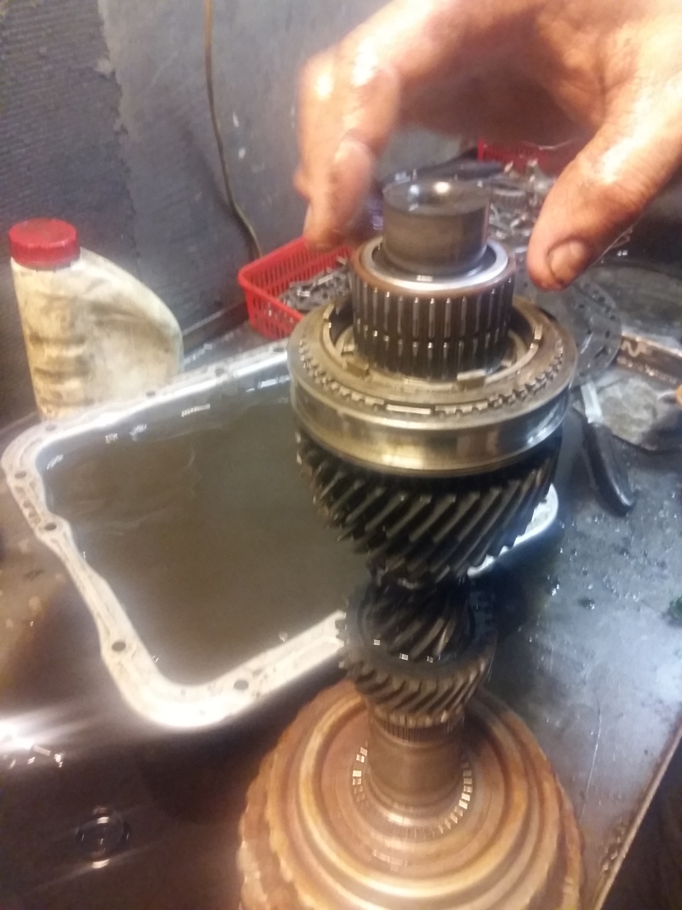

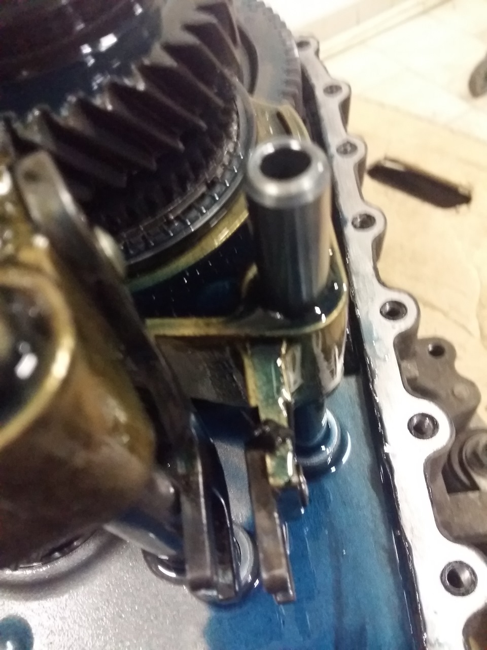

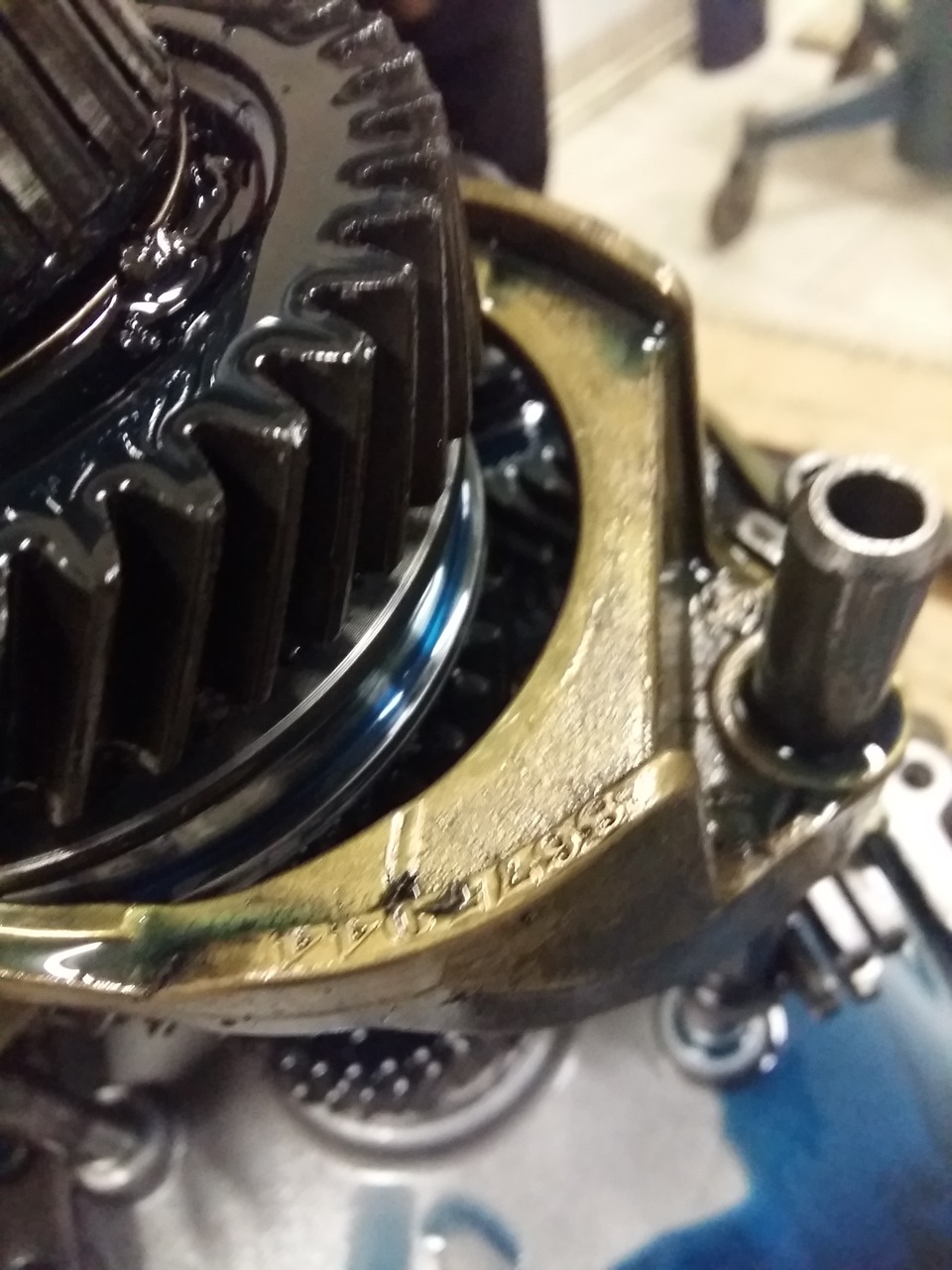

Итак… подытог всей боляки… прично-следственная связь установлена. С момента покупки имела место "педальная дрочка"… в отжатом (верхняя точка педали) состоянии педаль сцепления постоянно вибрировала… решил, что проблема в сцеплении… после его замены проблема только усилилась и появился металлический ритмичный стук (2-3 удара в секунду) — двухмассовый маховик ушатан и бил в корпус коробки. Установлен одномассовый маховик (стук исчез… но после прогрева масла коробка лязгала так… как буд-то машина дизельная). С целью избавиться от стука и шумов залито масло motul 75/140… все стало потише работать… и как долбанули морозы… хороший стук себя проявил… Ремарка — обороты двигатели иногда после сброса передачи дергались — как буд-то подсос воздуха… и то вниз до 300 об. ипосле компенсаторно мотор вздыхал оборотами до 1200/мин.
Коробка схватила клина… в нейтрале мотор при отпускании сцеплении глох… ни одну передачу не воткнуть.

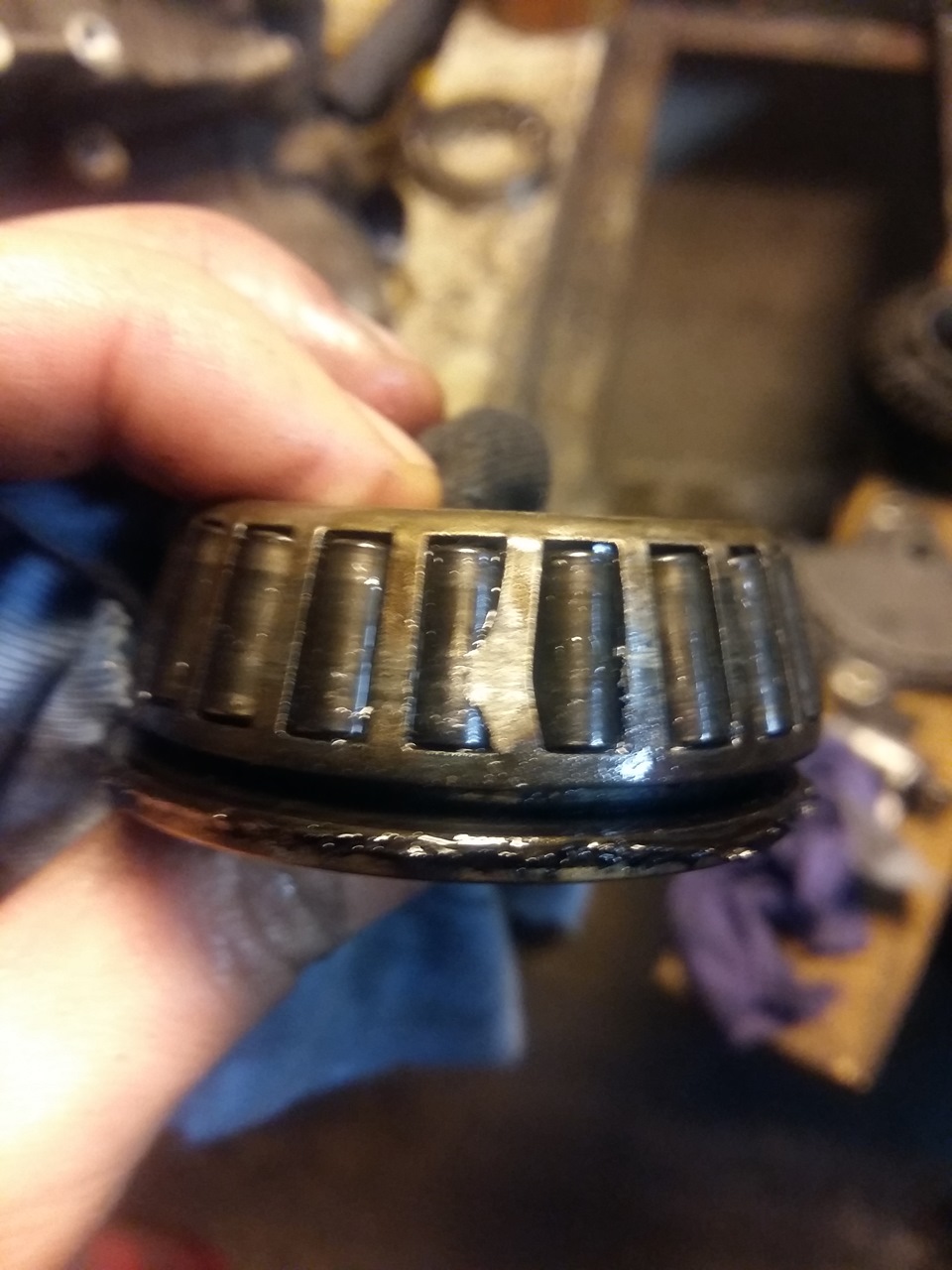

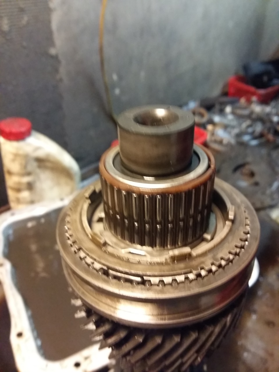

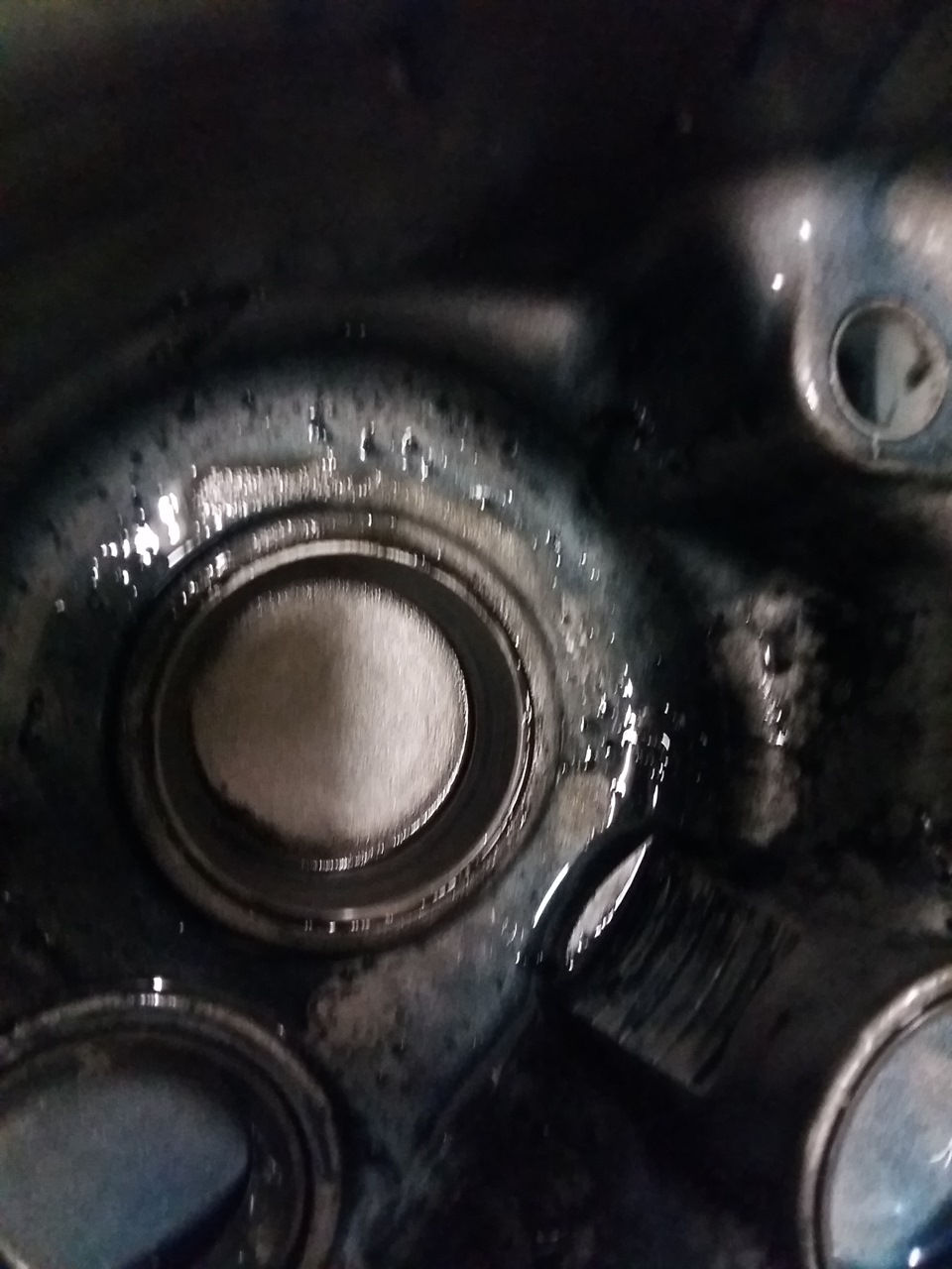

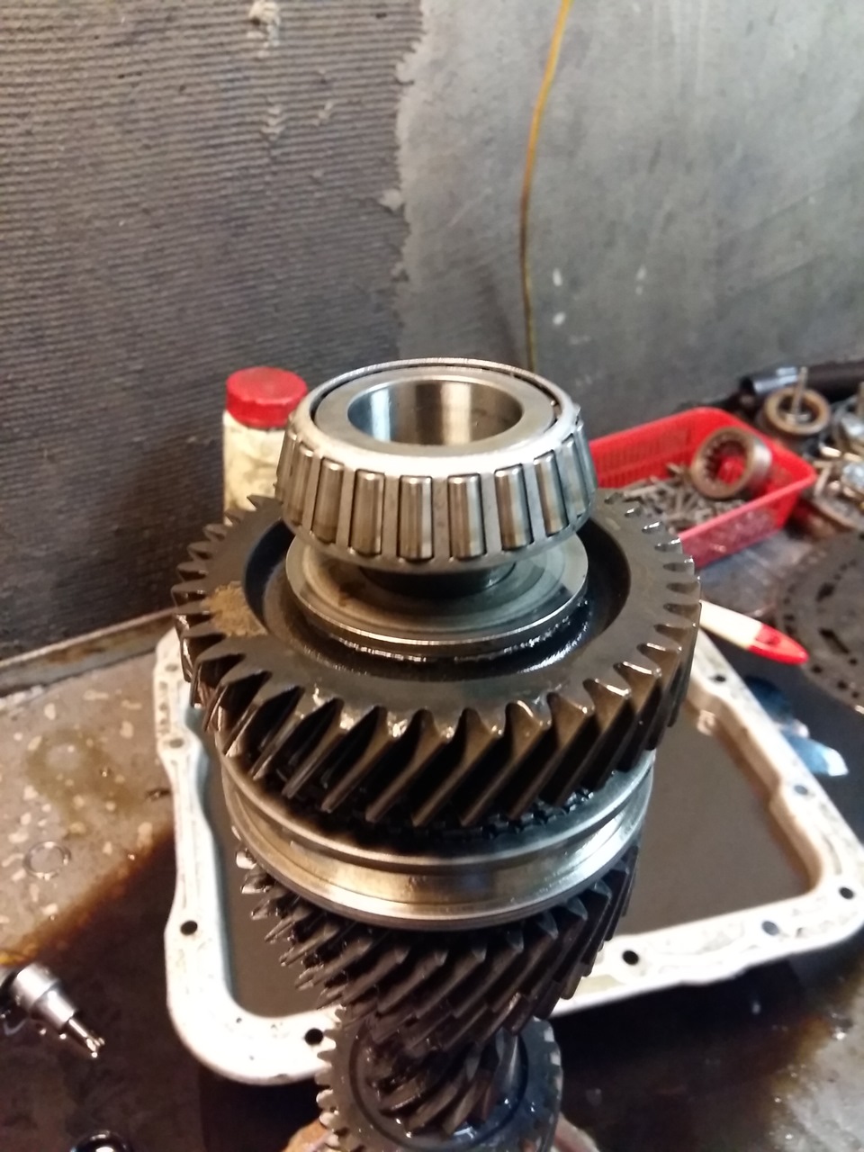

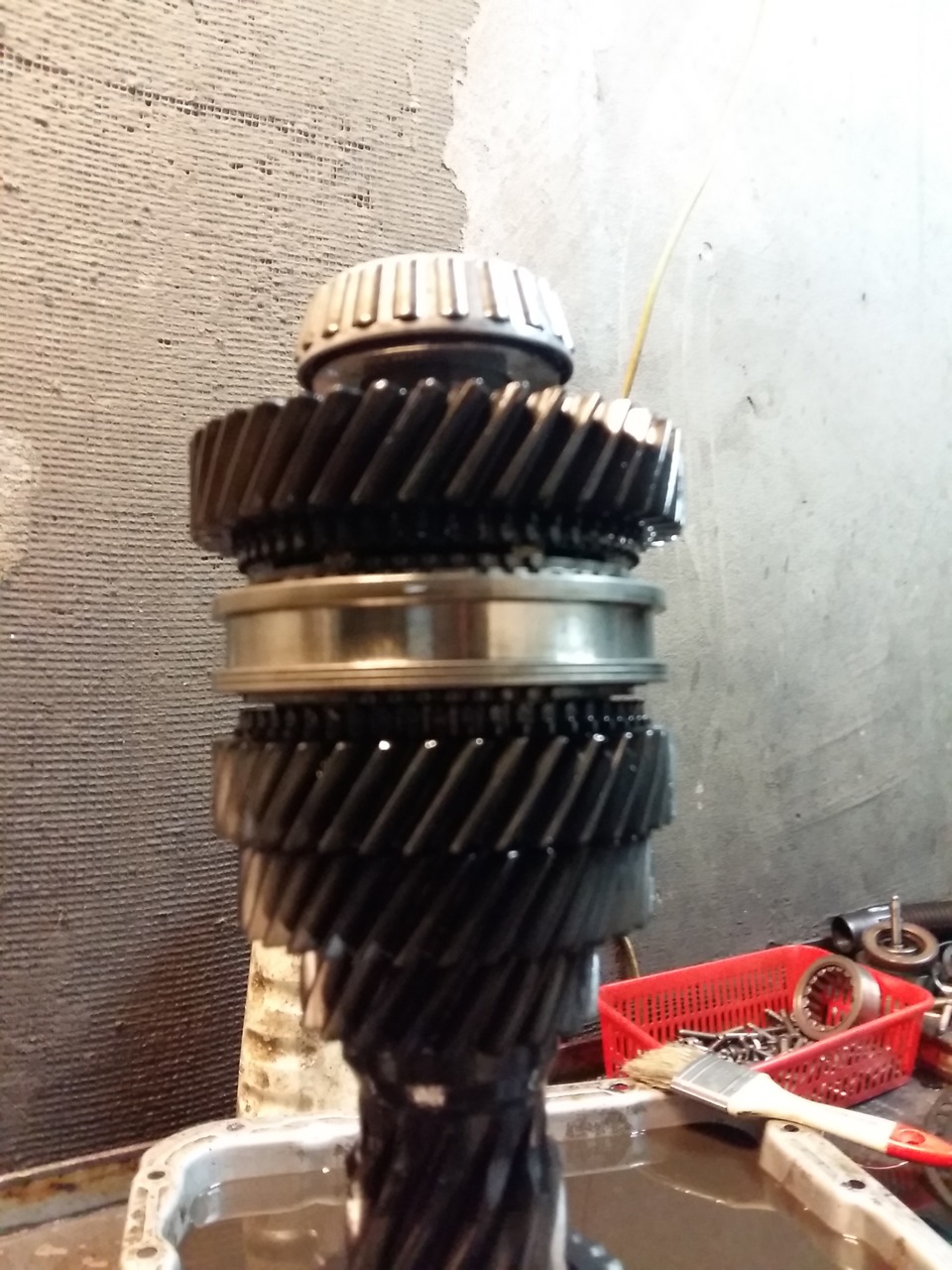

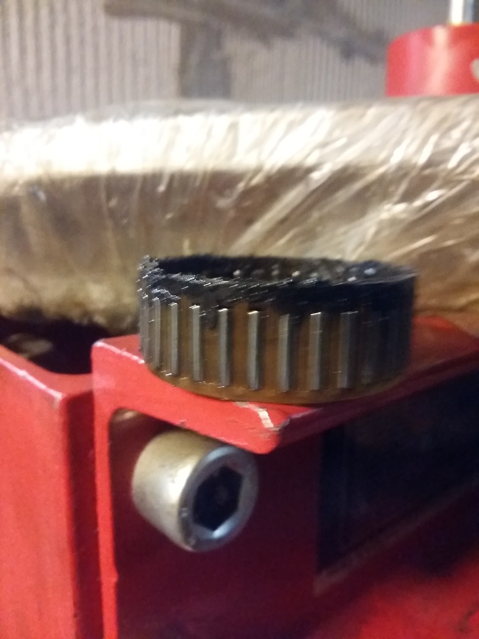

Итак… разбор…
концевая шестерня первичного вала заклинила из-за умершего игольчатого подшипника (когда он подклинивал — обороты и скакали)… какая на то причина… х.з. … если верить предыдущему владельцу — коробка новая (верю). И сомневаюсь что отдельно от всех ушатался один подшипник… маслянное голодание исключаем… т.к. уровень масла в норме. то что залил вязкое масло — проблему конечно усугубило в морозы. вобщем после замены игольчатого подшипника коробка тикает как часики и это с маслом 75/90. Дергания двигателя после выключения передачи исчезли… (может быть подшипник был бракованным… мож двухмассовый маховик своими вибрациями убил этот подшипник… не знаю).
Пишу пост с коленок… счастья полные штаны. Вот фотки… есть вопросы — пишите. P.S. сцепление живое… износ не более 20%

слух, это не подщипник первичного вала? цена ремонта большая?
Ну да… именно подшипник первичного вала. для меня ремонт нисколько не стоил… взял подшипники с дизельной 6 ступки
а если заказать новый, как его подобрать?
Там все просто… в поиске забиваешь машину и что ищешь… вылезет в поисковике flywheel for volvo s60R. кликаешь купить… и все… понеслось — списание с карты. Стоимость доставки и бла-бла

По размерам. только так… номеров на нем нет. у этого подшипника сепаратор пластиковый… на металлических номера есть. А у Вас есть необходимость в переборке коробки?
