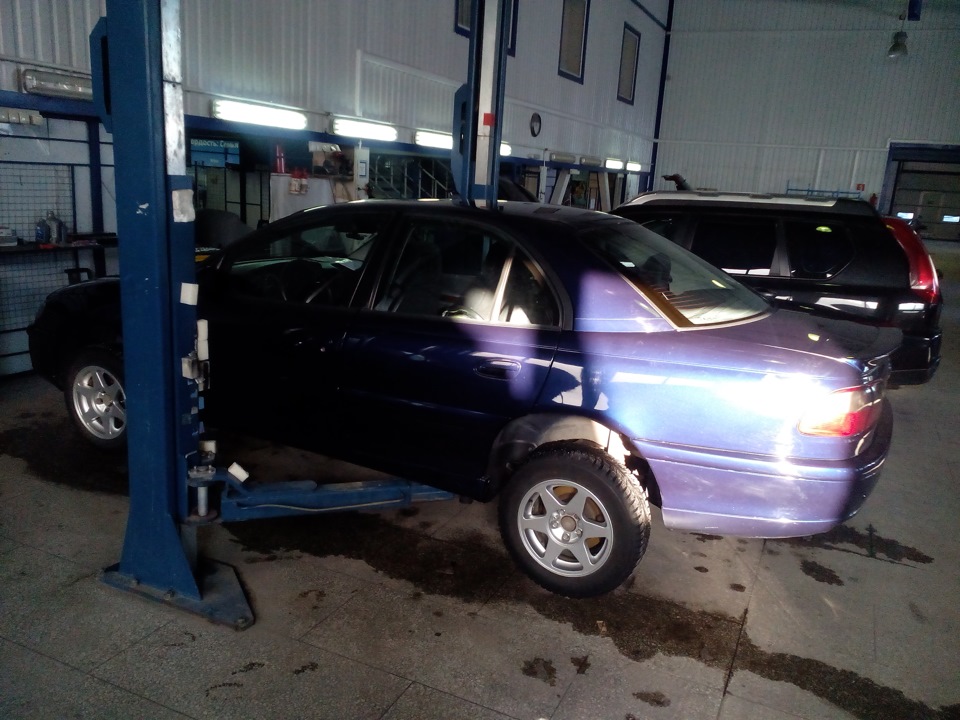

Первым делам поднимаем машину на подъемнике, или загоняем на яму.
1.Снимаем резиновый кожух, который защищает кулису от грязи…просто тянем за клипсы.
2.Снимаем скобки по бокам, и вытягивает штырь…всё кулиса свободна и её можно вытянуть из салона. Так же можно открутить 4болтика на 10…но не обязательно, она и так вылезет.

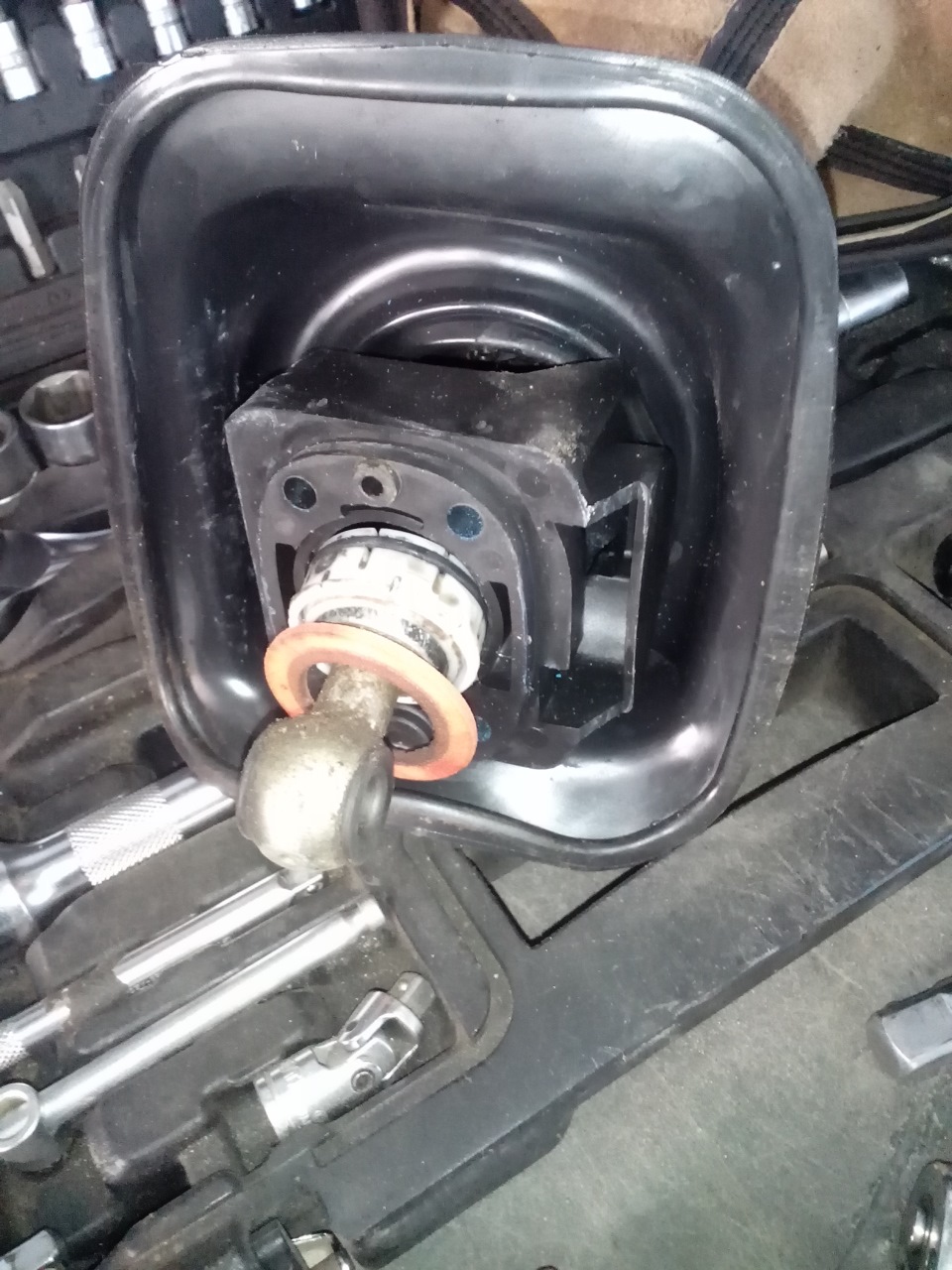

3.Забираемся в салон, скидываем кожух кпп, потом резиновый кожух, за него просто нужно потянуть…и вытягиваем рукоятку кпп.

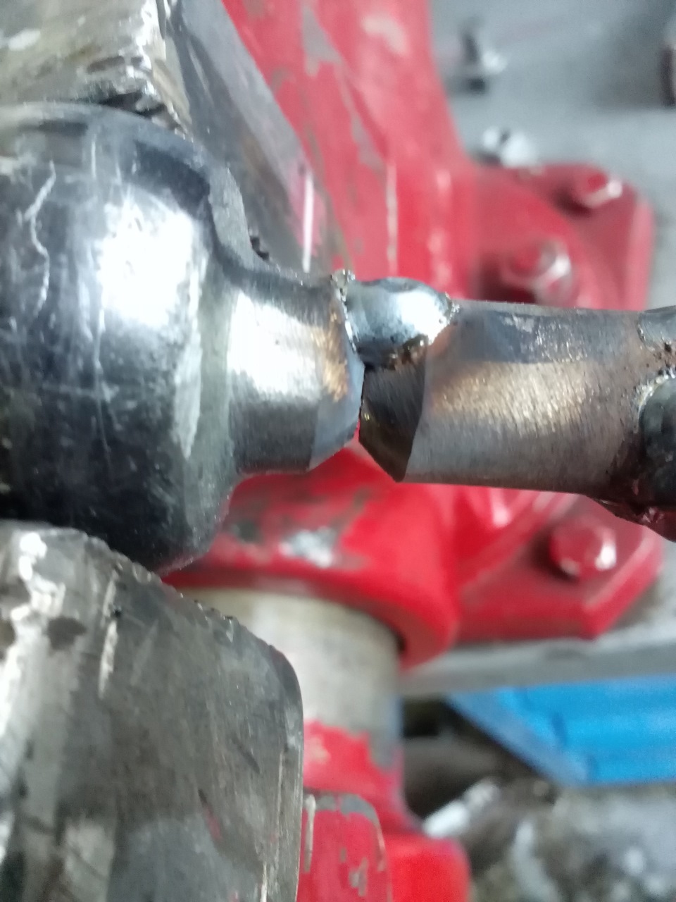

4.Разбираем её по возможности, втулки, и кольцо на шаре…что бы при сварке не расплавить их.
5.Смысл такой нам нужно удлинить на 20мм нижнюю часть кулисы. Находим кусок железки…диаметр 13мм…и привариваеи её, перед отпиливанием обязательно пометьте, что бы потом не было проблем.

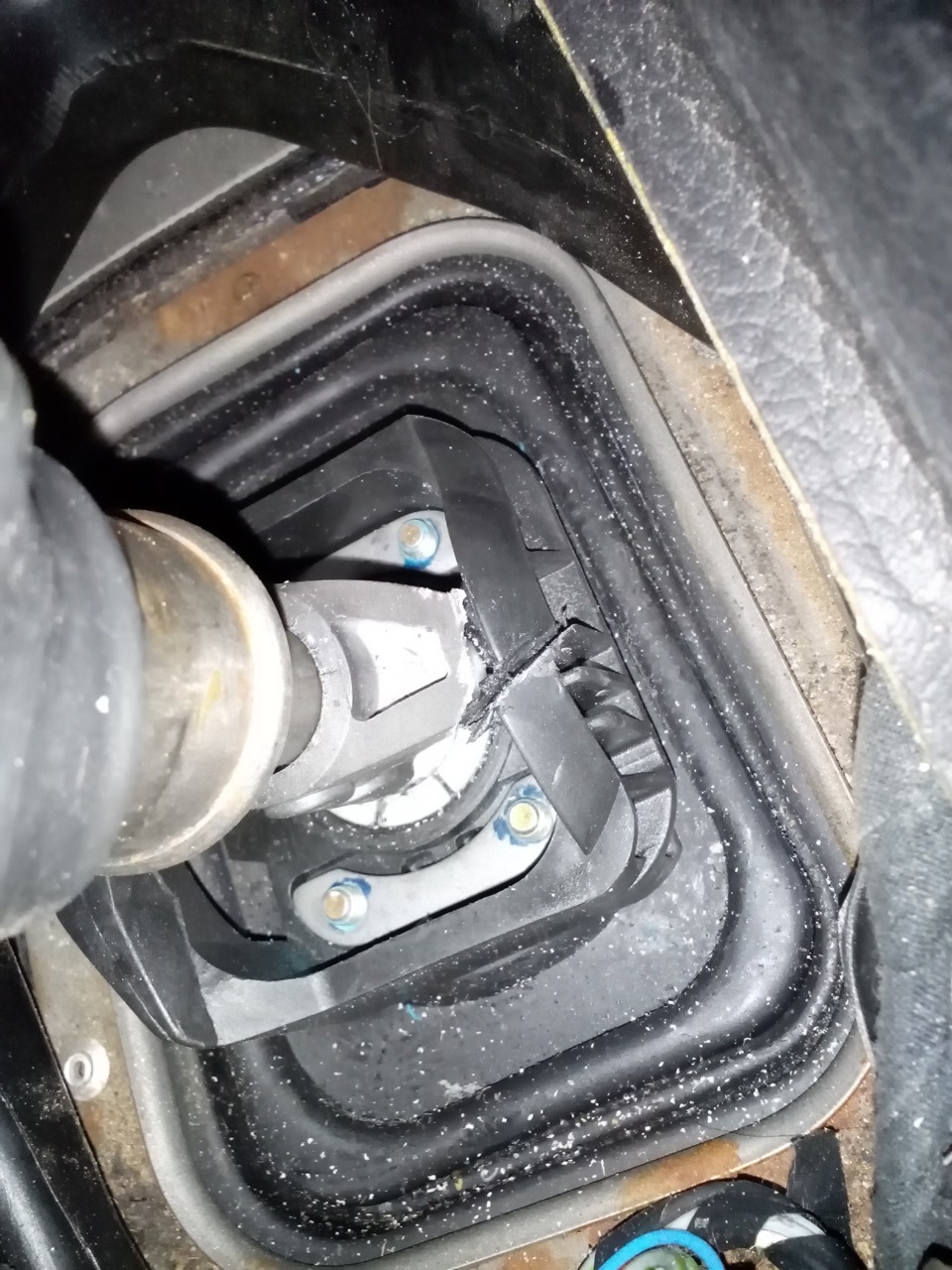

6.Собираем всё обратно, я вообще не откручивал скобу которой регулируться кулиса, единственное нужно немного подточить шток на ручаге кпп который отвечает за включение задней скорости…он мешает включению 4й скорости на последнем фото)

А что не так было с 4-й что ты пилил пластик? Я все собрал как было и ничего там не мешало все суперово.
Четвертая немного упиралась в огранечитель задней передачи…то есть включалась через кольцо))) у кого то в отчёте тоже про такую же фигню читал…только он совсем кольцо убрал…типо не нужно она совсем.
фиг его знает, может по углу не попал?
Вполне возможно.

Если удлиняем на 20мм, то почему железку берём 13 мм?)
Думаю что это не длина а диаметр.
Верно)
