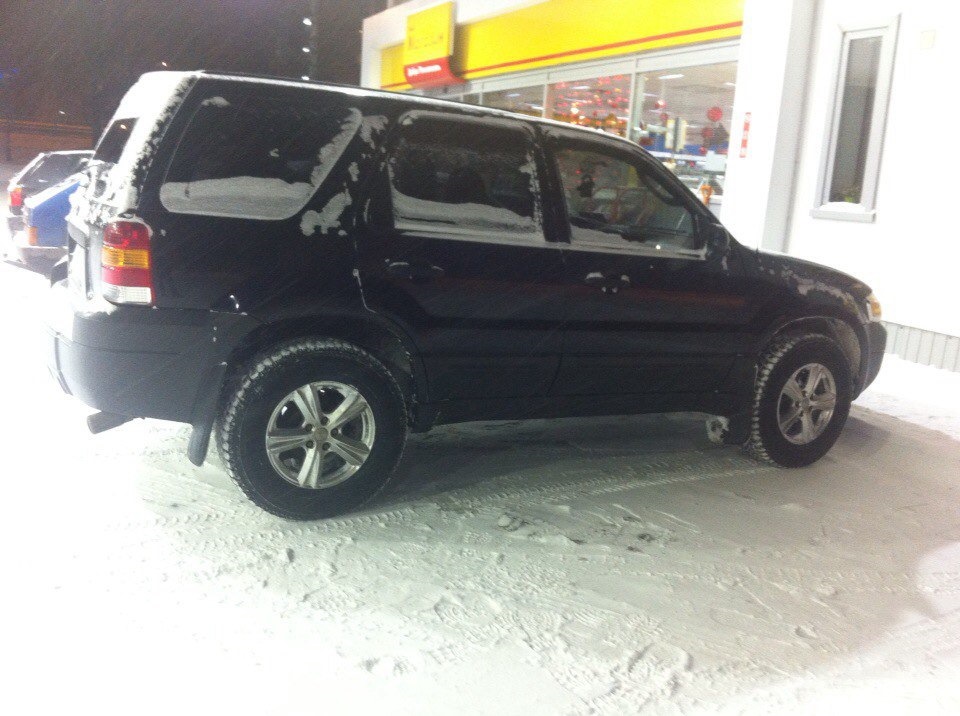

У меня стоят и зима и лето 18", резина 235/60 R18 и спереди и сзади. Габаритные размеры получаются такие же как на штатных 235/70 R16.
На лето прикупил на заднюю ось 255/55 R18, чтоб шире смотрелось)).
