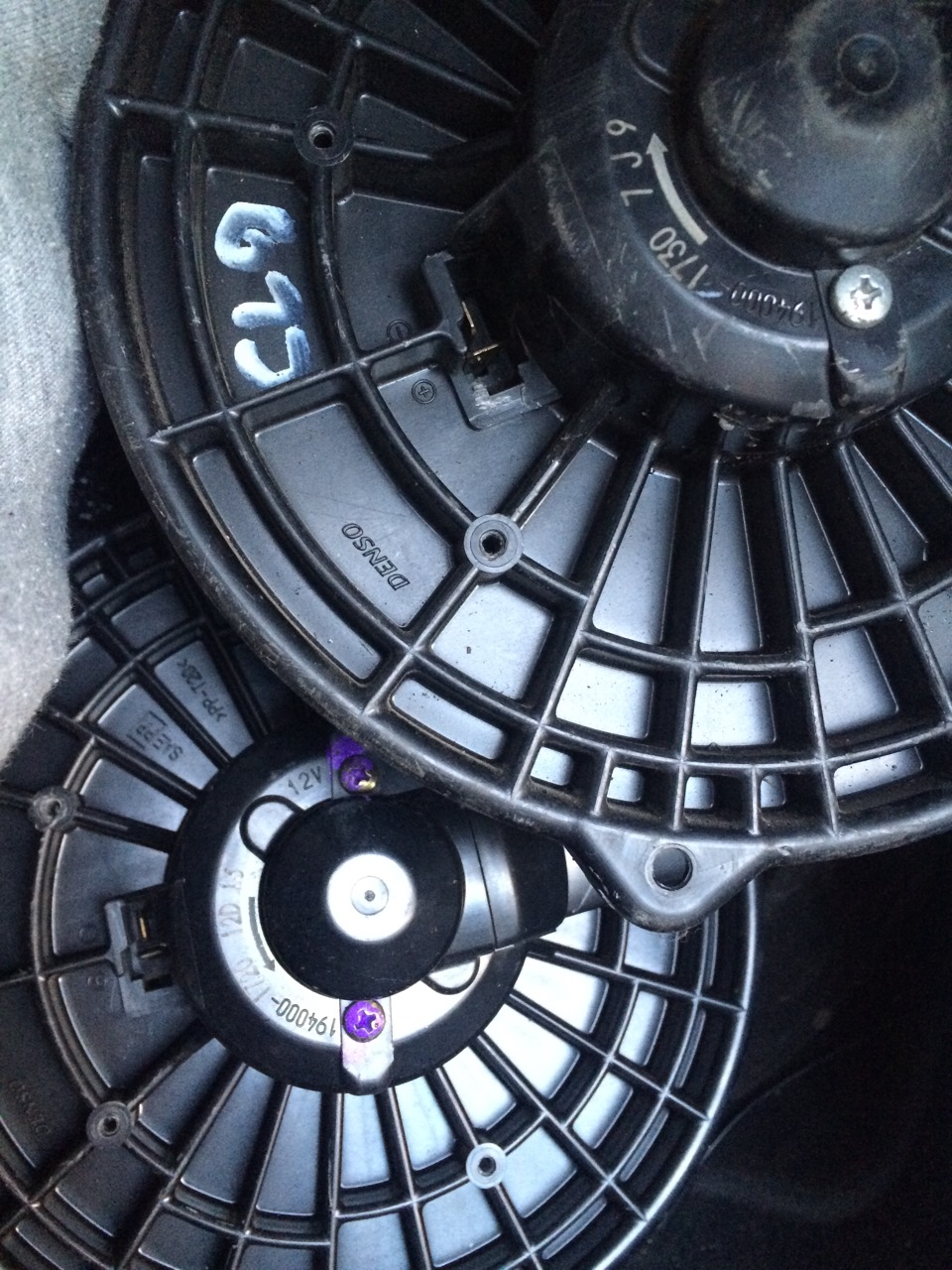

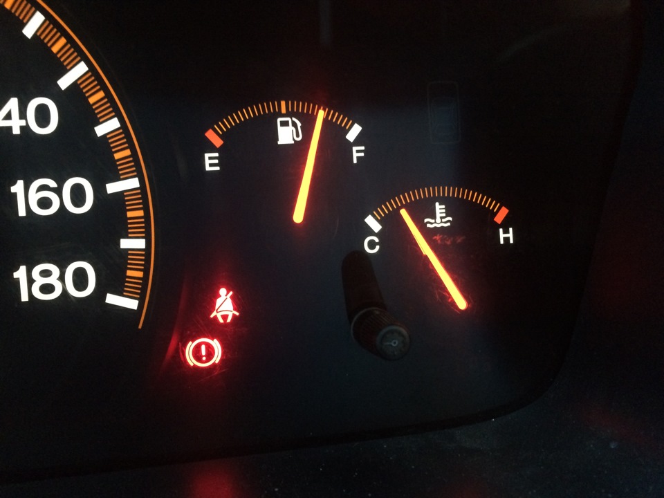

У печки разболтался вал, и при прогревах машины примерно в -30, в салоне был такой ужасный шум, что прям пипец. При ударах по корпусу (как по советским телевизорам) мотора печки, визг превращался в более менее приемленный шум. Но когда температура перестала доходить до середины рабочей по городу, а по трассе вообще стала падать на минимум, я понял что термостату хана(((
Причем непрогретый нормально мотор стал нагло жрать бенз в районе 15-18литров на сотню(((
И вот начался поиск запчастей)) Мотор печки в Иркутске стоит от 1000 до 5000руб.
Куплен естественно за 1000)) Но не с первого раза. Так как на первом купленном я начал дико замерзать в машине. Оказалось что моторчик с леворукого аккорда, и он крутит в обратку)))
На разборке без всяких проблем поменяли от праворукого универсала))

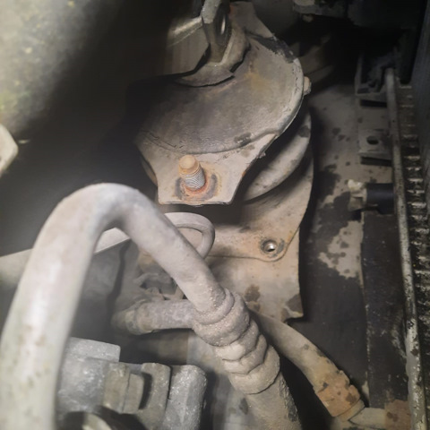

Заодно посмотрел на снятом К20а где находится термостат, и его местоположение меня очень не обрадовало…
Находится он под впускным коллектором и доступ к нему в аккорде очень ограничен.

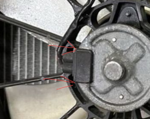

4. Снимаем вентилятор напротив термостата который ближе к генератору (крепится на два болтика)
