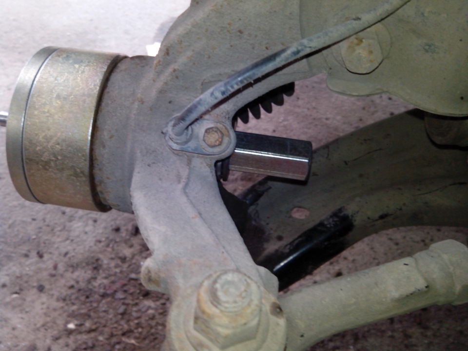

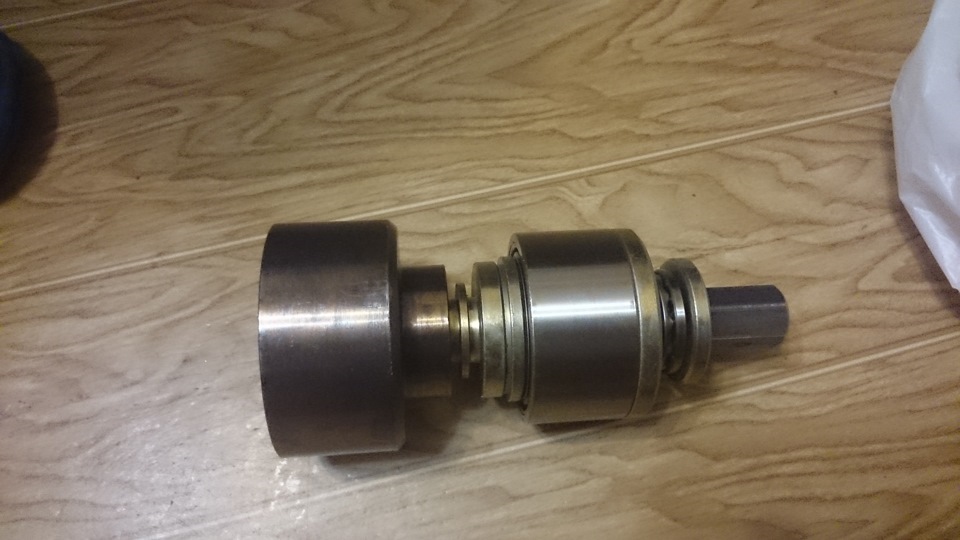

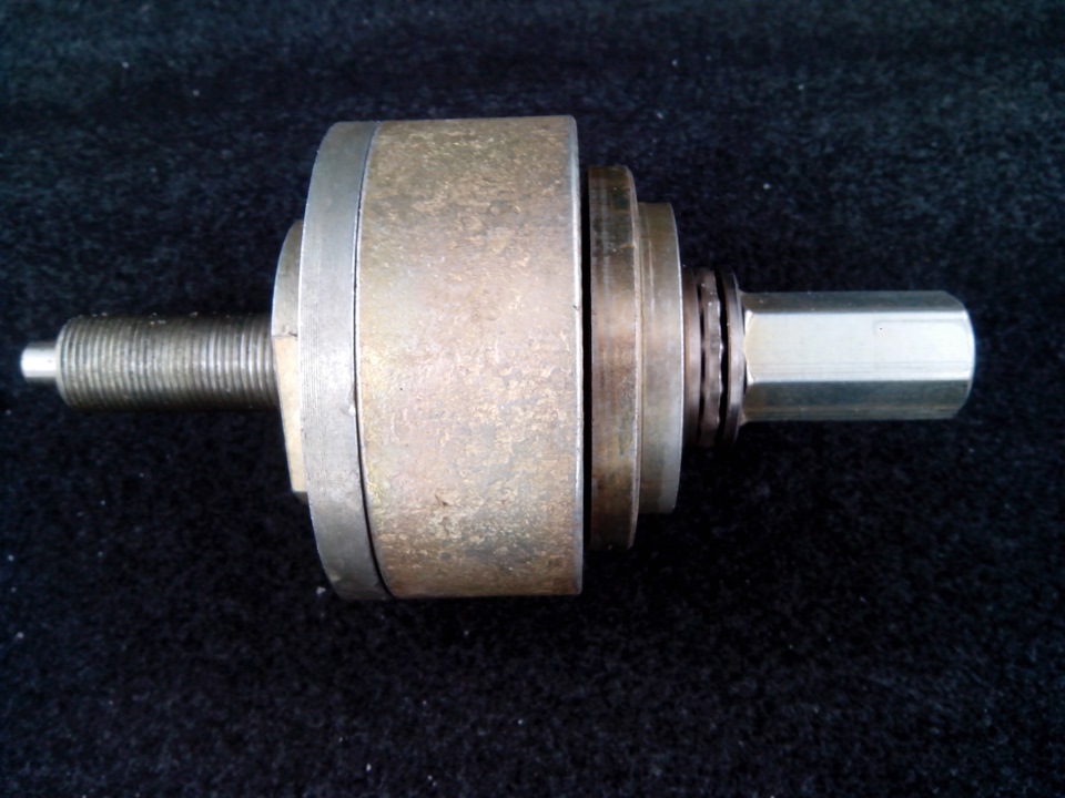

Для замены нужен был съёмник ступичных подшипников. Диаметр подшипника 72 мм. В ближайших магазинах ничего не было. Поехал в Железяку, и о чудо — съёмник для подшипников Москвича 2141. Это же мой родной — надо брать. Сделан добротно, много переходных колец — в общем вещь универсальная.
Теперь о процессе замены. Рулевую тягу рушил не откручивать, что бы не нарушить углы схождения. Делал снова всё на домкрате. В арсенале были набор инструмента, съёмник, круглогубцы и монтировка.
Затем снял тормозной диск. Прикипел он конечно основательно, но победа за нами.
Открутил шаровую опору и опустил рычаг. Этот тоже сопротивлялся, но монтировка дала ему понять кто тут главный:)
Некоторые пишут, что нужно снимать датчик ABS, я не стал этого делать. Он совершенно не мешает.
Вынул стопорное кольцо подшипника круглогубцами.
Ступицу выковырял монтировкой. Причём на ней, как всегда, осталась внутренняя обойма подшипника. Снял её зубильцем.
Затем установил стопорное кольцо и запрессовал ступицу. Ну и сборка в обратной последовательности.
Ступичную гайку затягивал на земле максимальным усилием какое смог развить.
Ходовые испытания показали, что гула больше нет. А значит работа проведена не зря.

Здравствуй. Расскажи как ты выприсовал наружную обойму с кулака, там вроде бы бурт. Может знаешь диаметр шайбы которой выприсовал ?
Выпрессовывал съёмником. Бурт с внутренней стороны кулака, а с наружней стопорное кольцо. Соответственно его нужно вынуть. И давить подшипник наружу. При выпрессовке съёмник упирается во внутреннюю обойму. Какой там диаметр не особо важно. А вот при запрессовке важно. Потомучто давить можно только на внешнюю обойму! там 72 мм.
а что это за приспособа на последнем фото? можно пору фоток;)
Umkasss
