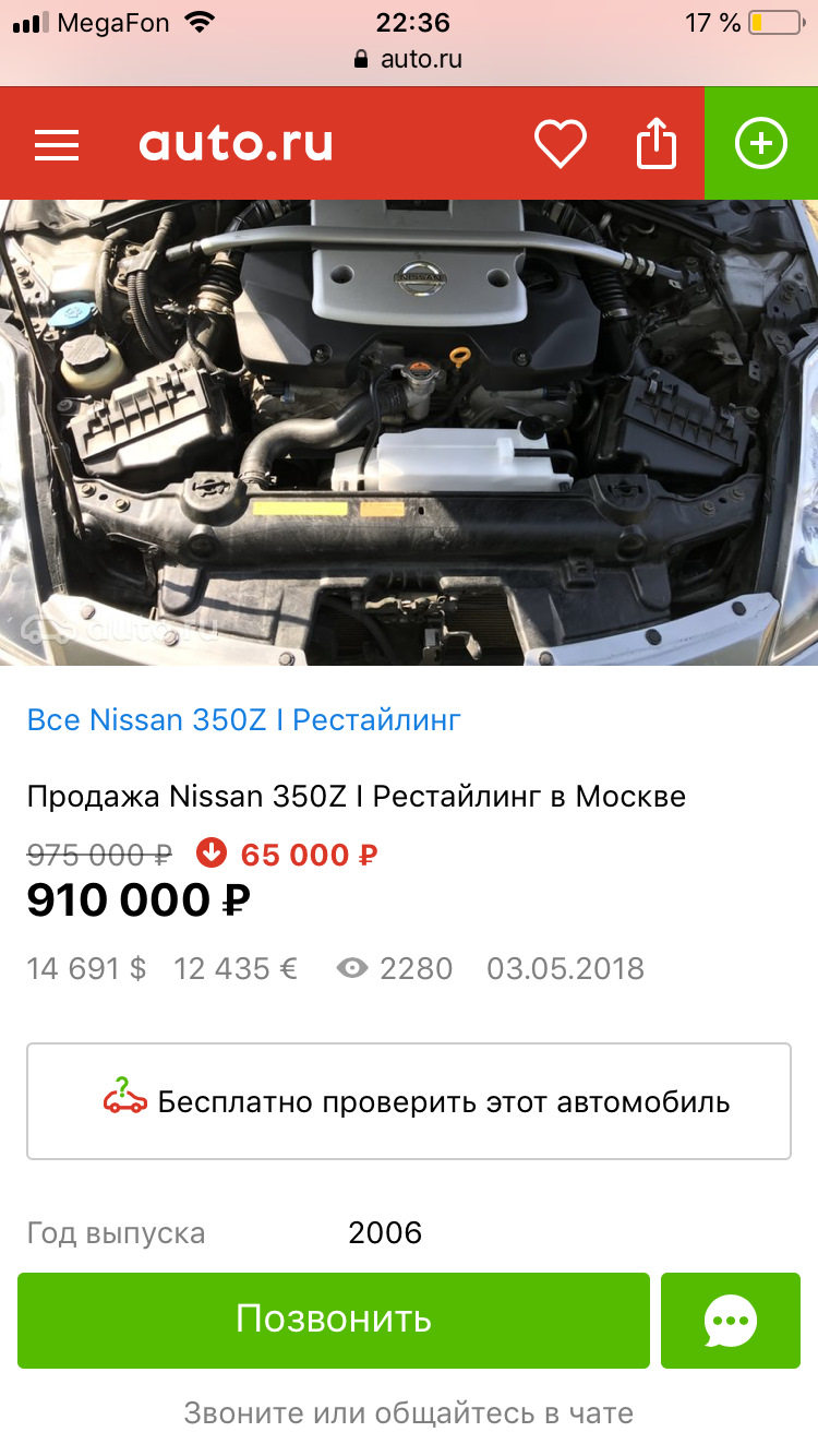

**в США в 2006 году уже стали появляться 350Z с HR, вот например (американка, продавалась на авто.ру в мае 2018):

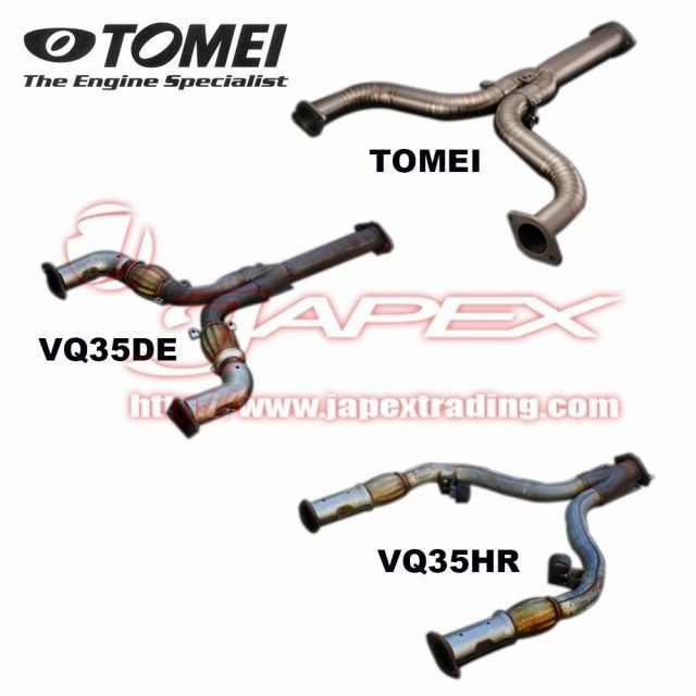

Изменили Y-pipe и добавили к нему дополнительные виброгасители:
Проделанные улучшения позволили снизить сопротивление на впуске на 18%, а на выпуске на 25% по сравнению с VQ35DE.

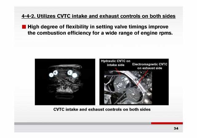

Изменилась система изменения фаз газораспредения. Теперь она стала eVTC (система изменения фаз выпускных валов выполнена с применением системы электромагнитного фрикционного тормоза), плюс ко всему в самом электромагнитном клапане был увеличен зазор, чтобы не происходило его подклинивание при загрезнении продуктами износа, содержащимися в масле.

Насчёт eVTC — ничего спорного, 25, 30dd я про проблему слышал, что мучаются. На VQ35HR проблем с муфтами нет, мой (бывший теперь уже) мотор пробежал 107.000 км (далее продан), я вообще не имел проблем с ними, ну и вообще за 4 года общения с другими владельцами здесь я не слышал, чтобы на 350Z кто-то мучался с муфтами. Очевидно потому, что с ними сделали вышеописанное, чтобы они не е…ли мозг :)

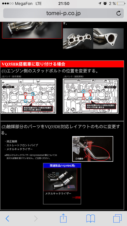

Равнодлинный коллектор только VQ35HR. Если ты хочешь поставить равнодлинный коллектор VQ35HR на VQ35DE, то косвенно поможет следующая инфа: например, Tomei предлагает равнодлинный коллектор на VQ35DE. Чтобы поставить его на VQ35HR (что является бесполезным, ибо на HR он с завода равнодлинный) они предлагают сменить местоположение шпилек на голове HR (см. картинку). У тебя получается как бы обратная ситуация. Ну и по фото ещё понятно, что они обращают внимание на катализаторы (ещё бы знать японский…) — на каталики DE равнодлинный коллектор HR не прикрутится: надо будет катализаторы HR покупать или фланцы переваривать.
У меня был 25дд, пробег к продаже составлял где-то 230, проблем даже сканером не наблюдал, а так по статистике проблемы у народа с муфтами повально начинались обычно на 8-12год, может еще покажут себя, посмотрим.
По коллекторам я собираюсь поставить коллектор равнодлинный (тюнь) от vq35 на vq40, в общем судя по всему встанет хорошо по прокладке на голову, а вот выходной фланец придется переварить наверно, хотя выглядят похоже по фотографиям.
Спорное нововведение, точнее его реализация, думаю владельцы моторов с эм муфтами (25, 30dd) расскажут )

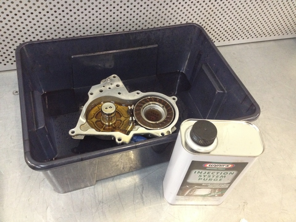

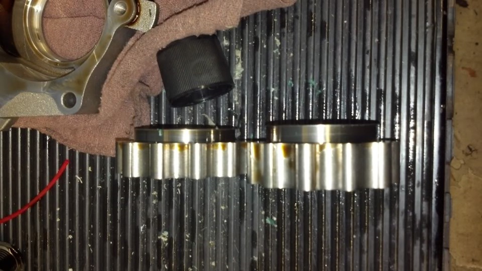

Очень нужная, полезная статья, спасиб! Вопрос есть …, насос масляный с hr в de сядет?
Точно не скажу. Думаю нет. Не встречал, чтоб америкосы, которые обычно пионеры в таких делах, ставили насос с hr на de.
Тогда немного инструктожа…пжалсто. Родного масл.насоса хватает? Или дорабатываю. Ну всяко бывает .если за глупость сочтёте! Спасибо!
Я не механик, просто скомпоновал статью и перевёл из разных источников)) поэтому не могу ответить на этот вопрос, к сожалению.

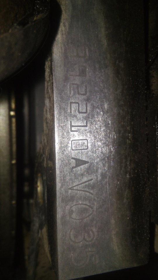

И последний вопрос а что означает набор цифр на блоке? Может знаете мот есть источник, а то что то не встречается подобная разшифровка…или не правильно ищу!

Ребята, подскажите. А можно установить HR вместо DE? И на сколько проблемно это сделать?
Купить сам мотор, ECU, коробка от DE на HR не встанет наскока знаю, впуск-выпуск от DE не подойдёт и ещё мелкие нюансы. Технически не сложно реализовать имхо, но по финансам я бы не стал. Купи сразу 350Z c HR, их можно взять уже от 750.000 тыс руб. Если у тебя Z с DE — продай и купи с HR.
Та у товарища inf. g35 с мотором DE (мертвым), а другой знакомый пригнал на разборку FX с мотором HR (живым), хочу помочь людям, вот и решил заморочиться. Пытаюсь понять что к чему, есть ли похожие проекты по свапу. Коробка, думаю, одинаковая.
Привет, подскажи пожалуйста, получилось ли их срастить вместе?)
Привет, отменился проект, так что суть вопроса остается открытой)
Понятно) у меня блок размолотило, можно ли низ от hr а верх от de впихнуть? Вопрос конечно неизвестен)
Это печально(
Я бы сравнивал два блока и если они одинаковые поставил бы.
Меряешь ход поршня, диаметр цилиндров, форму поршней и если все одинаковое, можно ставить без проблем) Удачи!
