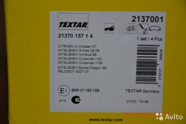

2. январь 2015 пробег около 120 тыс заменил передние колодки на Textar. До этого на торможении сильно било руль, в итоге бьет, но это начинается гораздо позже.

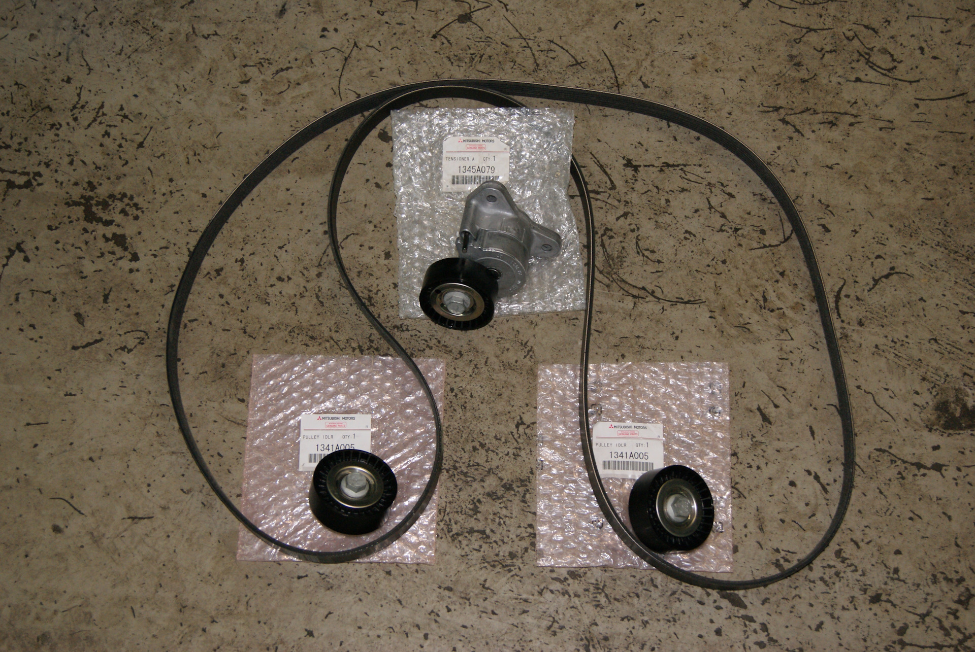

3. февраль 2015 пробег около 120 тыс сервисная программа по замене ремня и роликов. Как раз ремень начинал посвистывать на холодную.

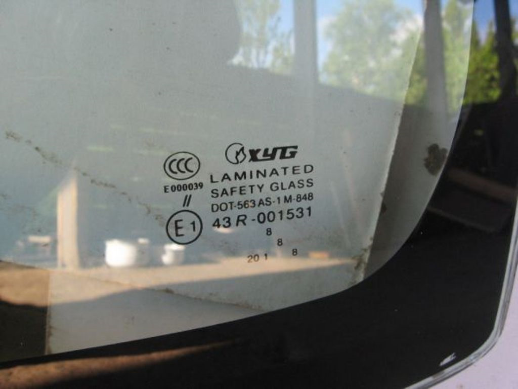

4. июнь 2015 пробег около 127 тыс замена лобового стекла на XYG — стекло хорошее не искажает, предыдущее оказалось кооператив жестко искажало и прозрачность у китая лучше. (при следующей замене купить оба молдинга, датчик дождя начинает адекватно работать после высыхания клея на нем)

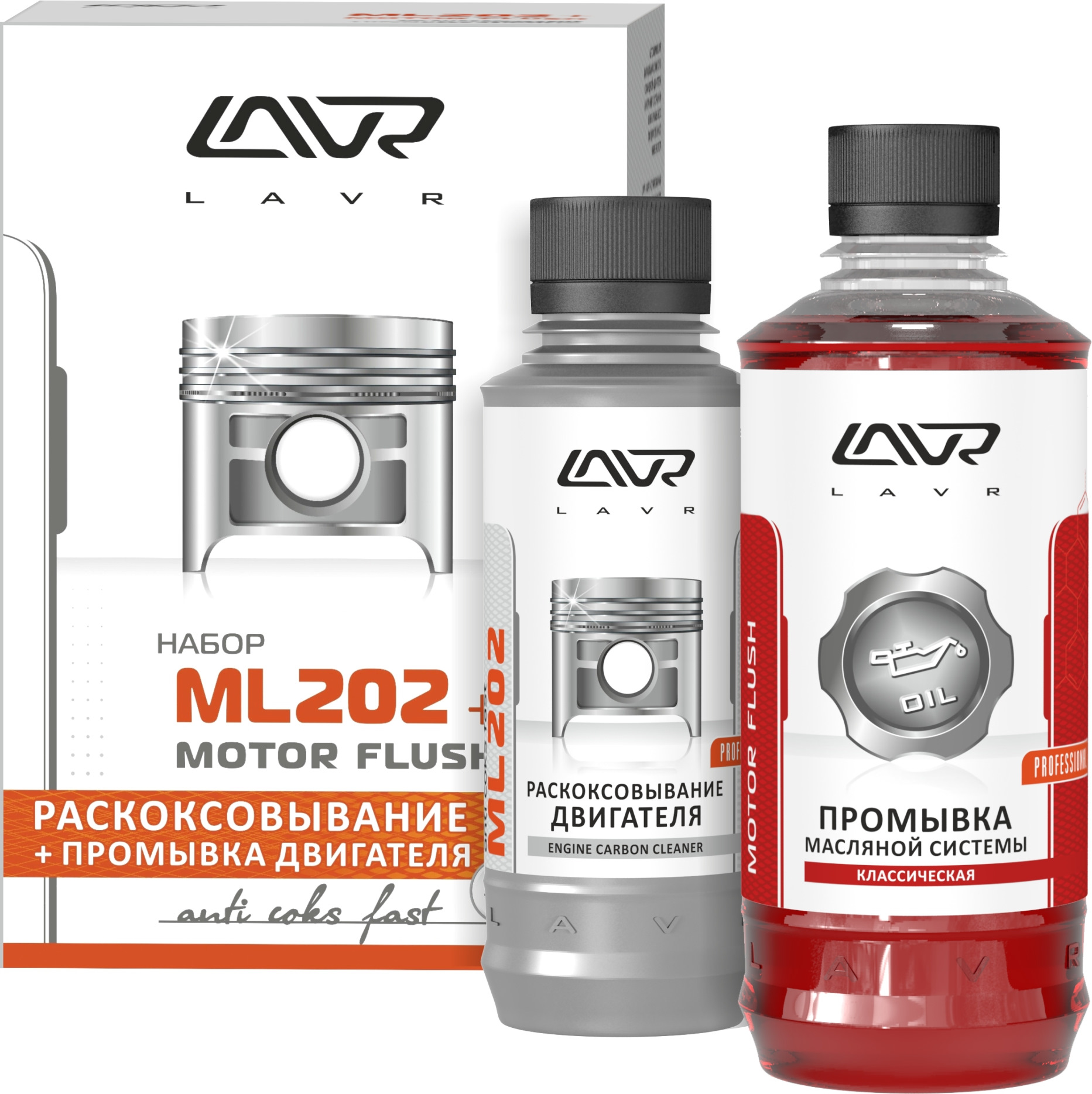

6. ноябрь 2015 пробег около 137 тыс раскоксовка движка. Итог к 140 тыс масло чистое и тяга снизов стала лучше. Перейду на более частую замену масла раз в 7-8тыс км.

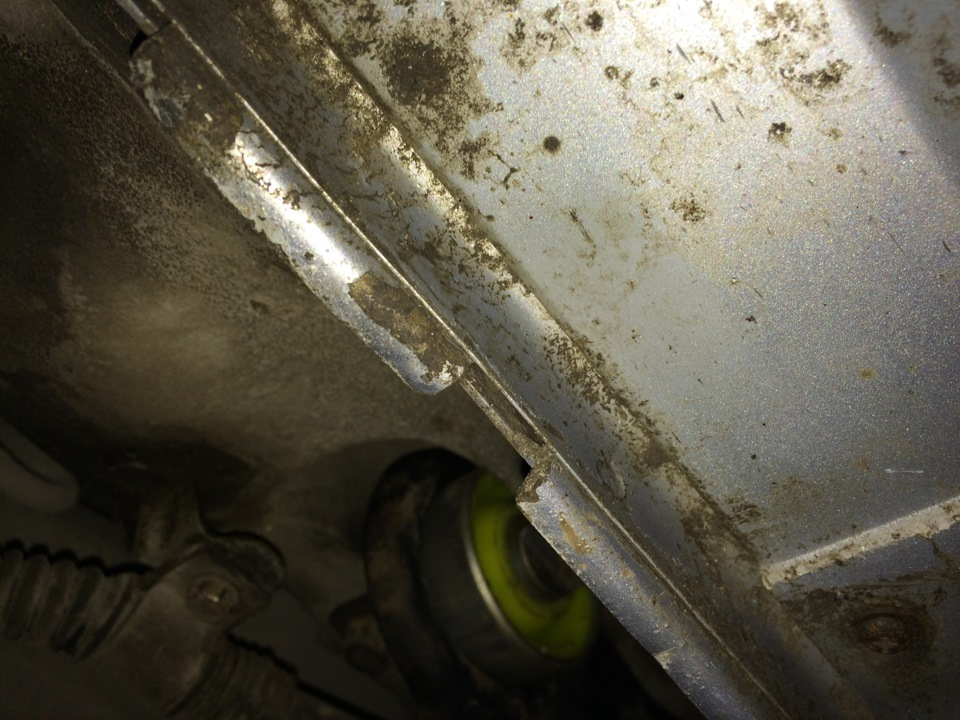

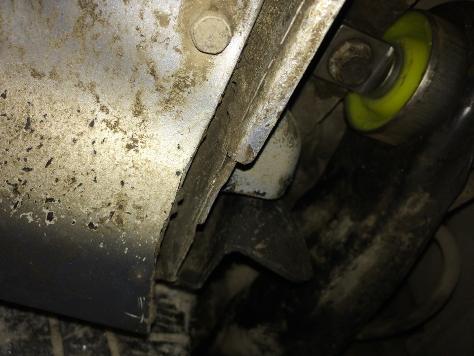

7. январь 2016 пробег около 140 тыс замена передних сайлентблоков в задней подвески (заменил на полиуретан), так же лучше заменить косточки и серпы. Итог жопу меньше мотает, как следствие жопу меньше заносит.
