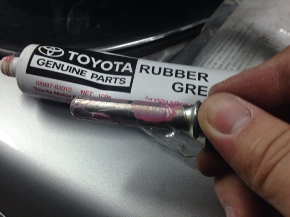

Одни негодяи в сервисе перекрутили задние тормозные шланги при установке суппортов.
Решил всё это дело поставить как надо и сразу освежить направляйки. Благо в гараже лежит спец смазка для этих дел :) Ни чего сложного нету, снял, почистил, намазал :)
Так же глянул что с воздуханом, за 3000км уже прилично загрязнился и в коробе фильтра была грязь.
Грязь пылесосом убрал, фильтр продул компрессором, думаю еще 2ткм проезжу и поставлю новый(меняю с каждой заменой масла 5-7ткм)
Фильтр ставлю масума, за свою цену в 300р, пойдет :)
Запчасти на фото: 0888783010
