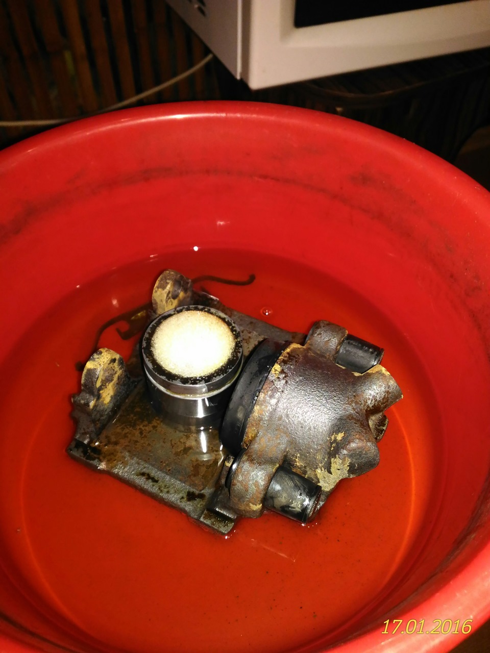

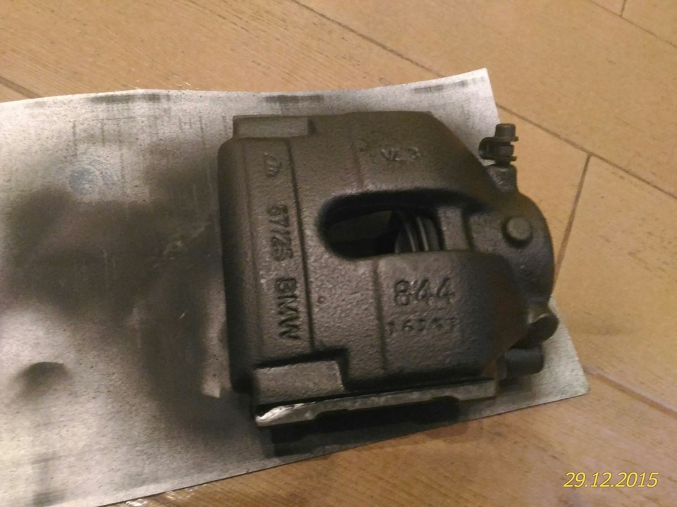

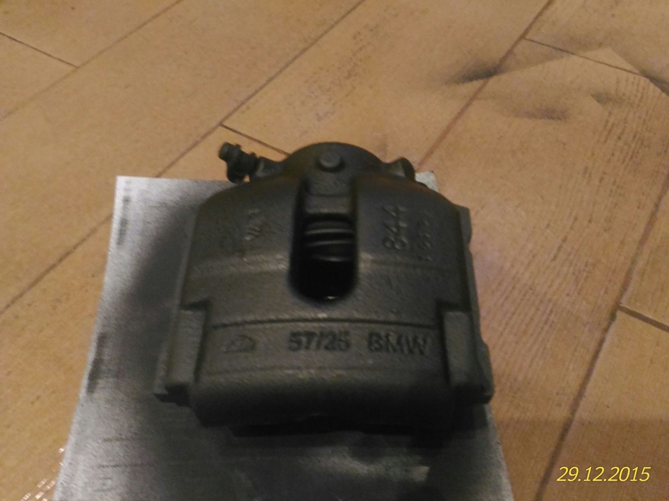

И так…я приобрёл суппорта от MG-ZT…Так как они были Б/У, то их состояние было удручающим…слой ржавчины составлял 100 миллионов сантиметров))) Было принято решение привести их в нормальный вид.

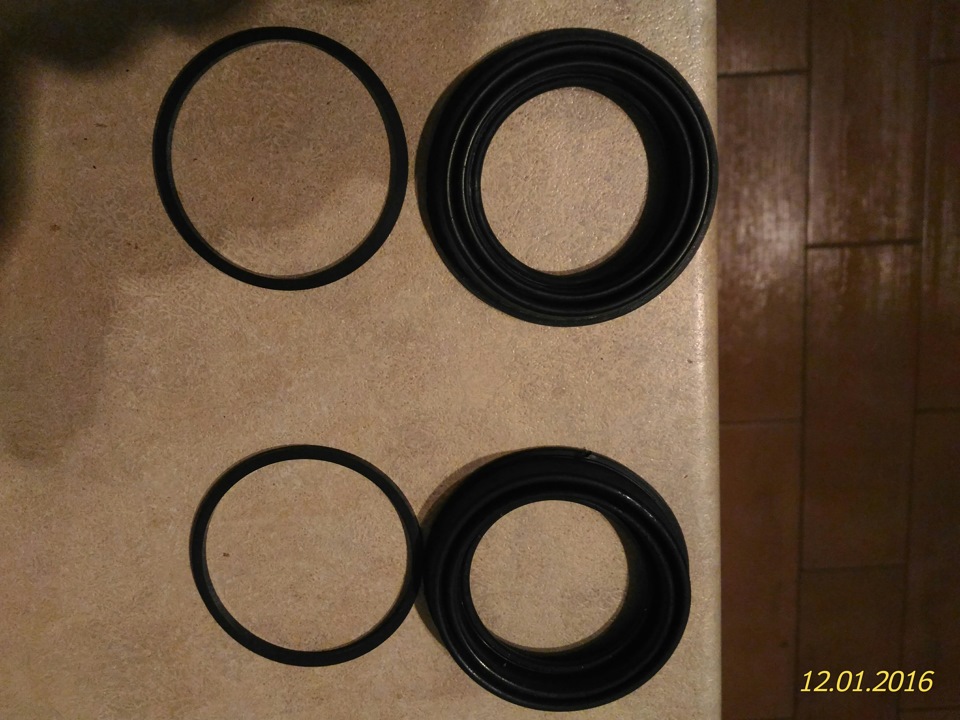

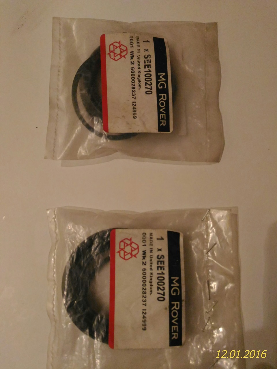

Для этого я отвёз суппорта на СТО и попросил компрессором выдавить поршня. Привёз домой и извлёк все резиновые детали. Так же были заказаны ремкомплекты.
Первый суппорт я чистил руками…чётка, шкурка…за сутки очистил…чуть руки не потерял.
Очискил и покрасил в чёрный! ( Хотел конечно в красный с надписью SPARCO, говорят это даёт + 10 л.с и +30 к карме)

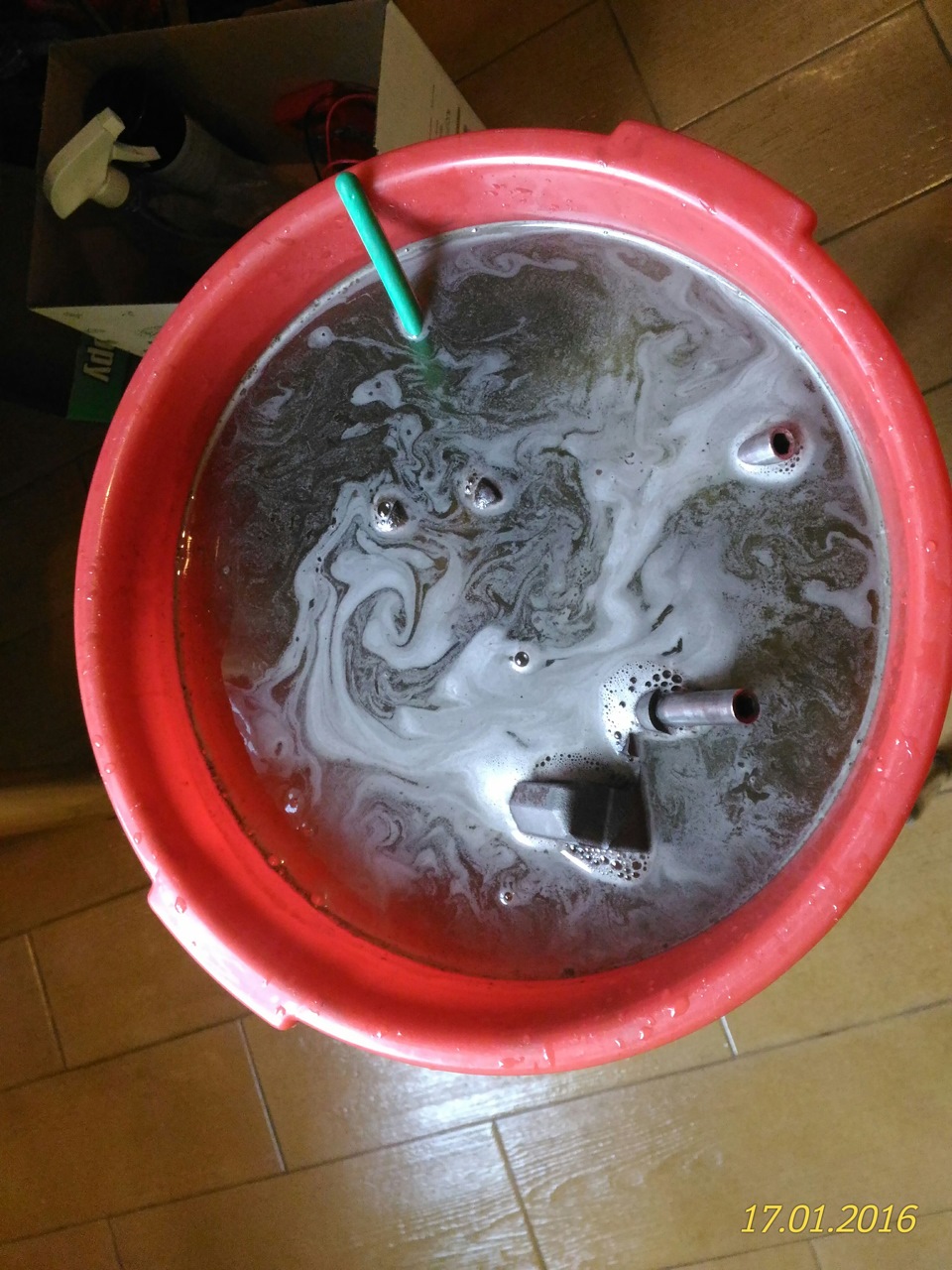

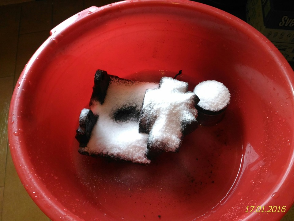

А вот второй суппорт я уже числил как настоящий физик-ядерщик…по совету всеми уважаемого Игоря =) лимонной кислотой и водой)))
В соседнем Магните я скупил всю лимонку…
Взял тазик, положил суппорт, засыпал 10-12 пачек лимонной кислоты и залил горячей водой!
Скажу так…лимонка не реагирует на чистый металл, но хорошо реагирует на ржавчину!
( Ржавчина состоит из гидратированного оксида железа(III) Fe2O3·nH2O и метагидроксида железа (FeO(OH), Fe(OH)3). При наличии кислорода и воды и достаточном времени любая масса железа в конечном итоге преобразуется полностью в ржавчину и разрушается. Поверхность ржавчины не создаёт защиту для нижележащего железа, в отличие от образования патины на медной поверхности.)
А вот лимонная кислота C6H8O7 =))))
Так же к познаниям скажу, что не менее хорошо разъедает ржавчину обычный электролит, тот что продают в авто магах. )))))
Я оставлял на ночь, а утром доставал уже совершенно чистый кусок железа))))
Как видите всё норм)))))
Теперь дело за тормозными дисками от MG-ZT и можно всё ставить на место)))

А ремкомплекты я бы всё равно менял)

Супорт стал как новый! Теперь нужно не прозевать тот момент когда чугун начнёт покрываться оксидной пленкой те коричневеть, надо сразу грунтовать
Скобу уже загрунтовал)
