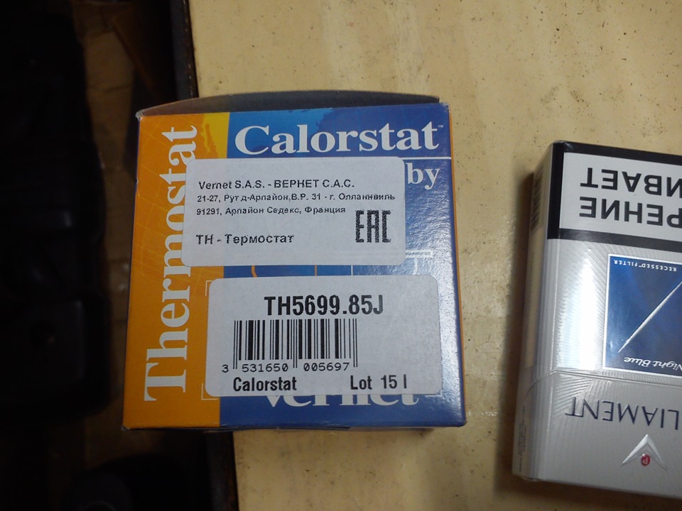

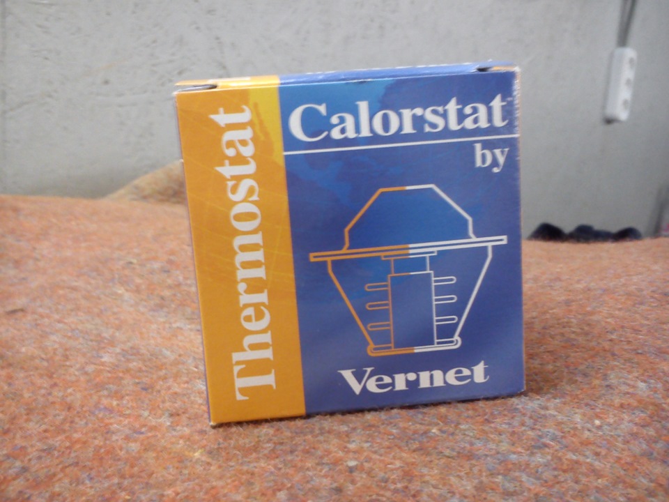

Купил термостат и погнал в гараж. В замене ничего сложного нет.

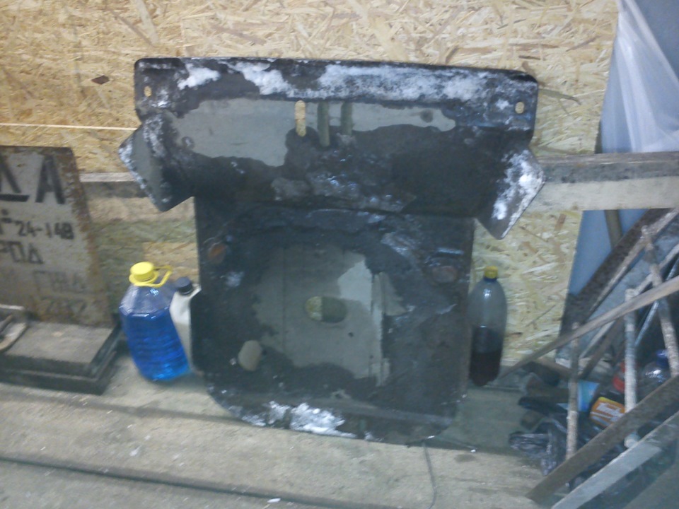

Снял защиту в поисках сливной пробки.
Как в последствии оказалось пробка спереди.
