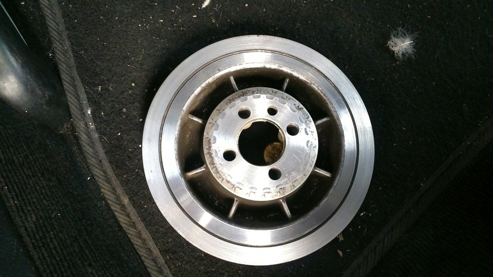

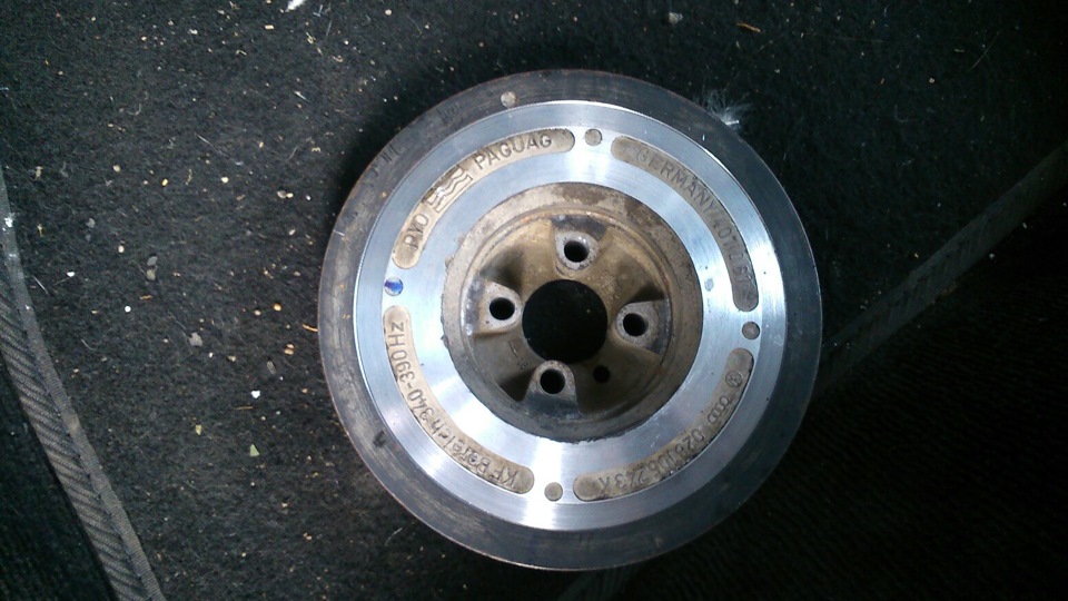

Всем привет! Хочу рассказать как меня мучал шкив демпферный на к/валу. Началось это где-то года 2,5 назад с банального писка вроде ремня исключительно на холодном двигателе. Ну нагрелся да поехал и пришла зима. Ну первая зима поменял ремень генератора и дудки утром пищит, ну десятть минут попищал да поехал. Менял ремни каждых пару месяцев искал хороший ну gates был самый тихий. Пришла весна писк уходит почти сразу — тепло. И вот следующая зима писчит постоянно на хх, мука в пробках стоять. Давай по мастерам ездить все руками разводят. Вообщем надоело менять ремни начал искать сам, менял генератор не то, купил новый шкив генератора отцентровал, не то, торцанул шкив помпы не то, решил уже помпа последняя, и при замене снимают демпферный шкив, случайно его подняв товарищь слесарь обнаружил что клей на резине не держит металл а сам демпфер целый. Хвала мастеру нашел причину еду беру шкив фирмы swag ставим уезжаю красота ничего не пищит но чтото не то открываю капот ремень перепрыгнул на ручеек, давай ругаться ставим на место заводим ремень опять прыгнул, и шкив мотыляет я в шоке ведь уже шпонку срезало изза биения шкива. Иду в цех на станок шкив биение 5мм брак просто Жора беру другой 3мм и так много сплошное .авно ну думаю возьму первый swag и буду выравнивать благо пороизводственнык мощностя есть. И тут мой Папа посмотрев сказал щачем деньги тратить тот демпфер нужен этому двигателю как козе баян выжигам в старом резину; точим втулку, прессуем и вуаля 2х летняей муке конец. Так что если у кого есть такая проблема теперь знайте где искать

из разряда "вредных советов" — дэмпферный шкиф коленвала не зря с завода стоит — просто вместо того что бы брать всякую дешевую хрень типа SWAG надо было не кроить и брать оригинал, тогда не биения ни писка бы не наблюдалось…
Ну не раз попадались запчасти SWAG в оригинале, но в тоже время попадаются в swag и ширпотреб типа febi. Касательно шкива этот мой который переделал, я тоже когда-то брал в оригинале и тоже он имел биение, убиралось на станке, и цена на swag тоже не дешевая, febi гораздо дешевле был и с меньшим биением
в оригинале демпфера на т4 идут фирмы Corteco, я увы об этом не сразу узнал! мой оригинальны, замененный в 2010 году Демпфер прошел 220 тысяч км, без биений, свистов и т.д. развалился тупо от времени — провернуло резиновую часть — заменил на новый Corteco
