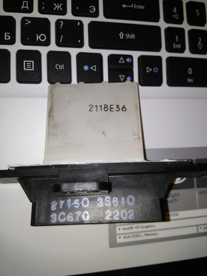

Приехал на работу начал штудировать форум, нашел данную тему, многие с этим сталкиваются, перегорает резистор регулятора скорости вращения вентилятора.
На форум нашел номер резистора 27150AX115, цены в магазинах начинаются от 1500 р.
Решил проверить по VIN номеру, и на exist выдал резистор со всем с другим каталожным номером 27761AX010 и цена на exist 3240 р.
На сайте цена начинается от 1831 р. но срок ожидания по низкой цене от 5 дней…
Не далеко от работы есть магазин там резистор стоит 2491 р. срок поставки 1 день.

Сняли клемму с резистора не вынимая его из посадочного гнезда и подключили купленный б/у резистор и печка заработала, но только первая скорость включалась после того как переключать скорости переключали со 2-ой на 1-ю …Вердикт снимать моторчик печки…
Вытащили старый резистор, отпаялся контакт

это он?
Да это резистор

Там специальный припой, сплав Розе, моторчик клинит, ток растёт, работает как предохранитель, плавится.

Ответ на вопрос — это он!
