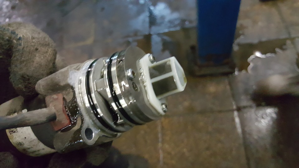

Эта машина у меня надолго, по этому за ее состоянием стараюсь следить. Масло в двигателе меняю каждые 10тыс. А теперь и мыть халдекс время подошло. Тем более в пятой версии нет фильтра, который был в четвертой версии и время от времени проскакивают страшные фотографии пятого халдеска, у которого вcя сетка (которая вместо фильтра) забита сгустками масла. Примеры есть в блоге djgooseman, в сервисе которого я и проводил работы.

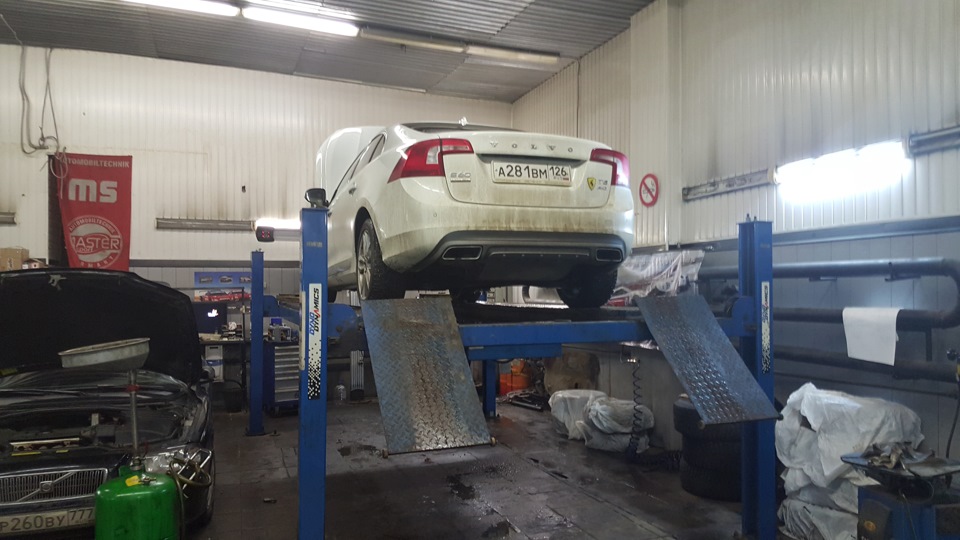

После этого поехал менять масло в двигателе и халдексе.
К счастью с халдексом у меня было все в порядке. Возможно потому что у меня основная часть пробега — трасса в теплое время года.
Его промыли, почистили и залили новое масло.

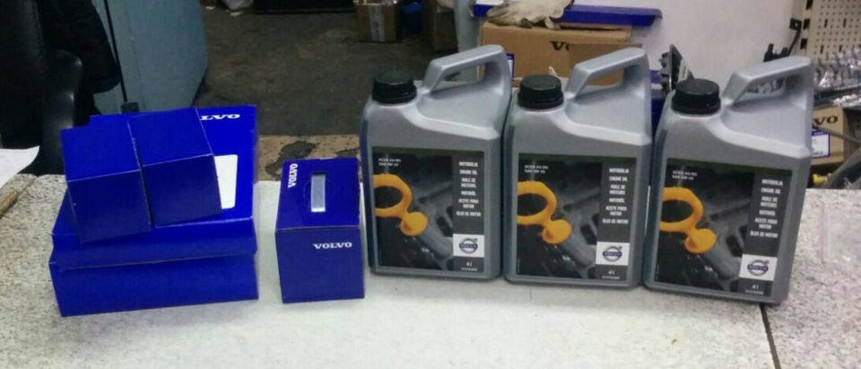

Далее была замена масла в двигателе. В этот раз, в VolvoLux, удалось купить оригинальное масло вольво A5 5W30 по хорошей цене (как и все остальные расходники для ТО).
Как обычно, после смены масла, двигатель прибавил в мощности лошадей 20 )
