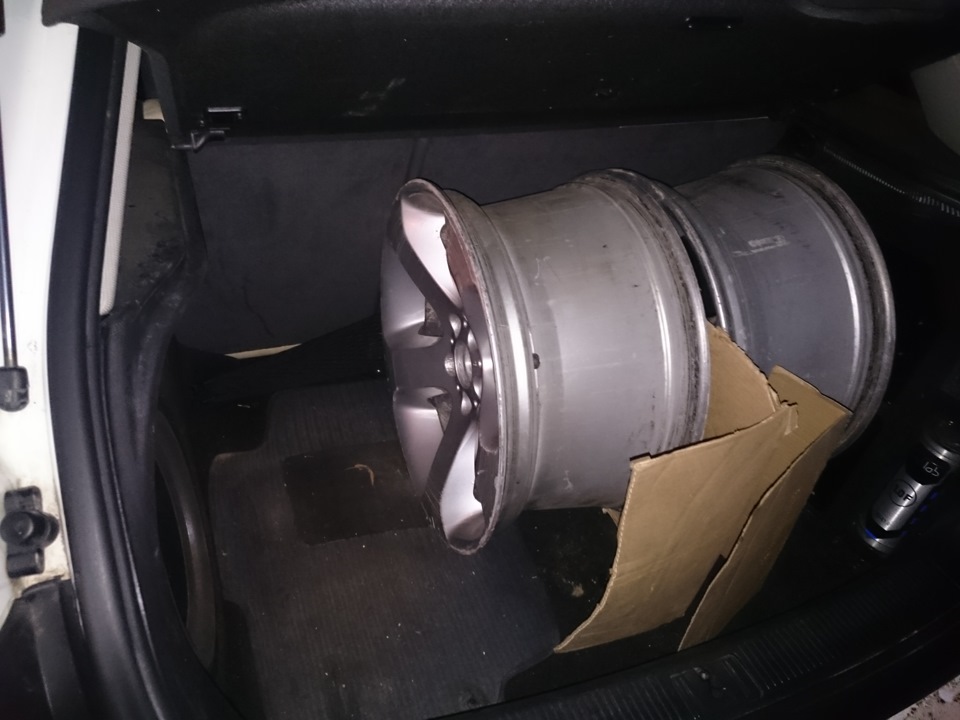

Ну наконец-то руки дошли, чтобы хоть что-то начать, и пневма начала потихоньку становиться всё ближе:)

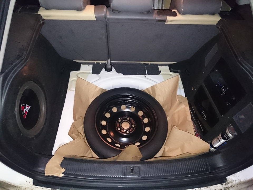

Сначала, правда, пришлось освободить багажник — отдал наконец свои 6 дисков на пересверловку. Из них пара оказалась репликами, но вроде живыми. 4 штуки оригинальный борбет — пара 9j и пара 10j. Те, которые реплика — 9j, взял на всякий случай, если с десяткой замучаюсь. А то прям так сразу крутовато, надо отходные пути иметь:) Но всё же я надеюсь на то, что с десятками проблем не будет.

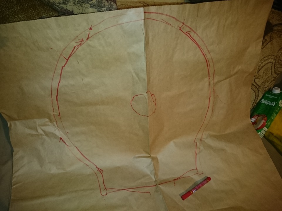

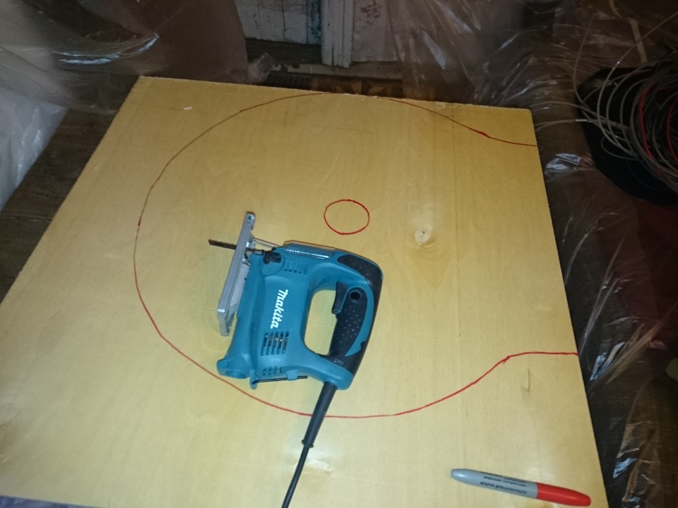

Освободив багажник, взял упаковочную бумагу, запихнул под докатку, отметил контуры ниши, отрезал шаблон, перенёс его на фанеру десятку:

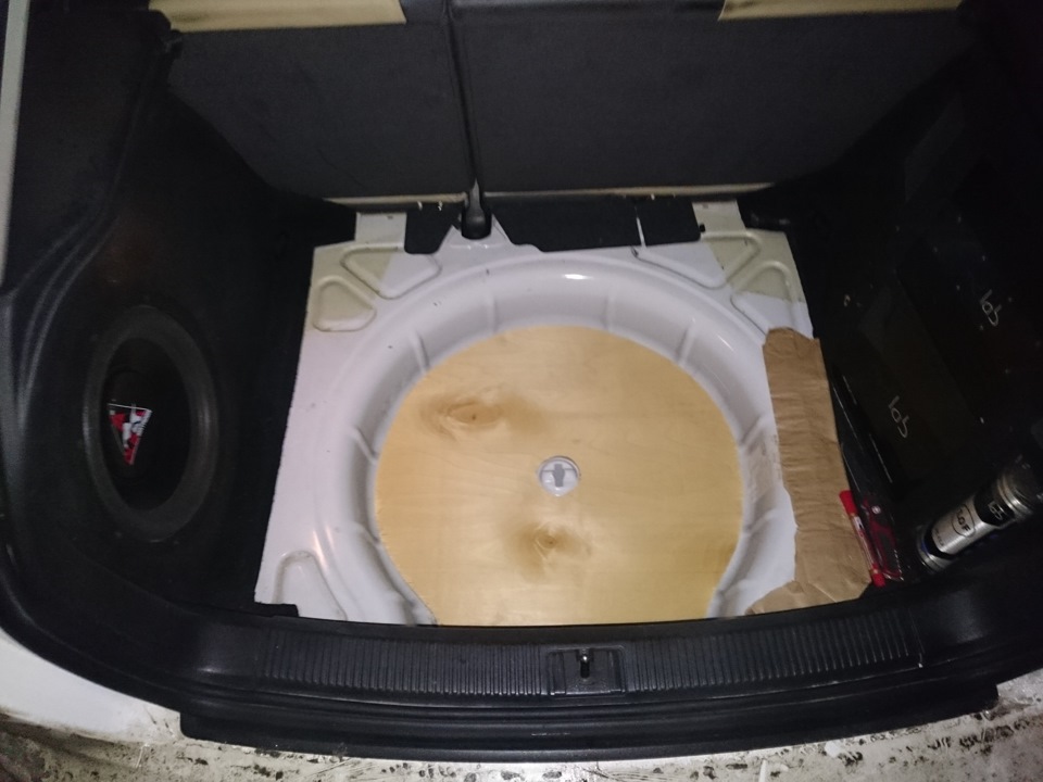

После непродолжительной работы лобзиком получилось нечто, напоминающее крышку унитаза с неочевидным отверстием

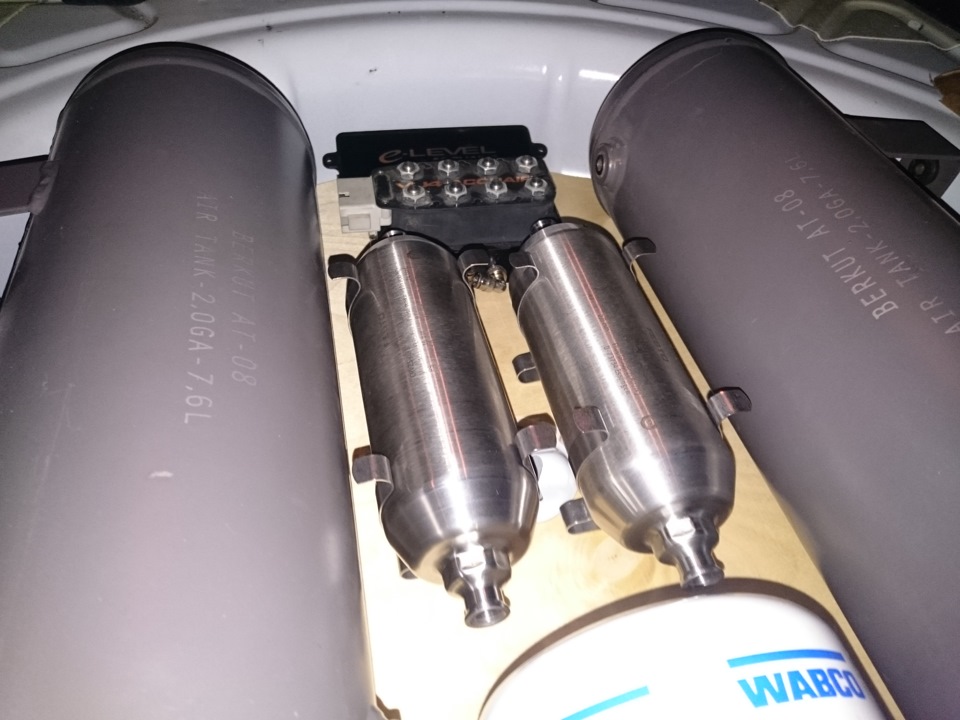

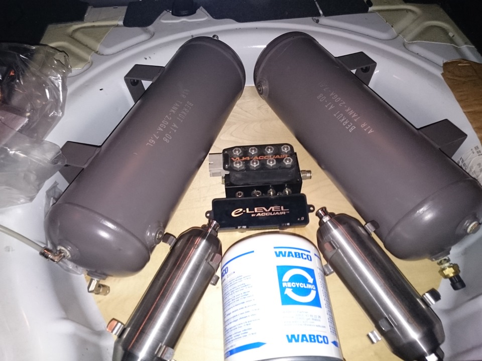

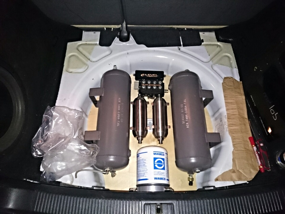

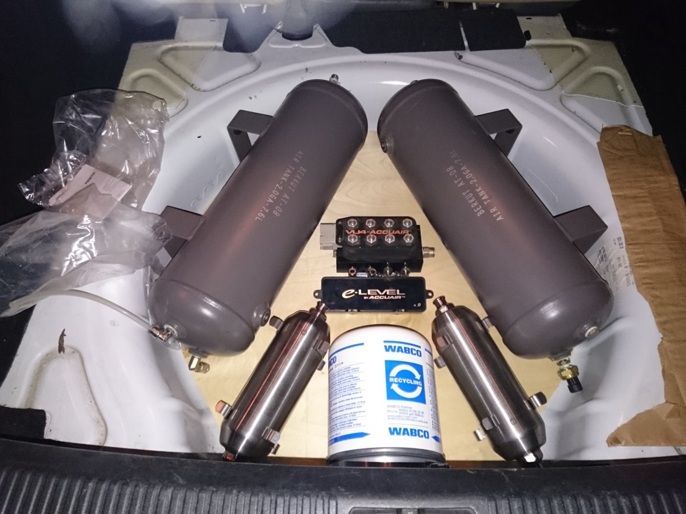

А дальше начались думы о компоновке. Рабочих вариантов, на самом деле, два: прямой и диагональный. Мне оба нравятся, но останется тот, который позволит всё это дело подключить — чувствую приключение то ещё будет. Ведь трубки абы куда не запихнёшь — загибы и подключения тоже места требуют. Так что рабочий процесс покажет. Пока вот такие кадры:
Вариант номер раз:
Вариант номер два:
По высоте более-менее проходим, так что потери багажника обещают быть минимальными.

При такой компановке, как картридж вабко менять?
Откручивается и снимается. Не супер удобно, но места хватает. При этом менять его раз в два года примерно, так что один раз можно напрячься :)
SanyaPopov
Да, это не финальная компоновка. Будет как в последнем посте

Я вот залумываюсь брать вабко или нет) вроде нужная штука но и без нее обойтись можно
Долго читал, и понял, что у большинства и без вабки все хорошо, и ничего не примерзает, а с вабкой вообще у всех все в норме, поэтому решил поставить. Посмотрим, как пойдет
Вот и я о том же) если вдруг что поставить всегда успею)

Зимой, конечно, кватры очень не хватает:( А её хрен поставишь — @опу пилить как-то не айс
поднять пол малеха надо будет
а так все ооочень круто! ждем продолжения)
Да, сантиметра на два — баллоны торчат немного из ниши
