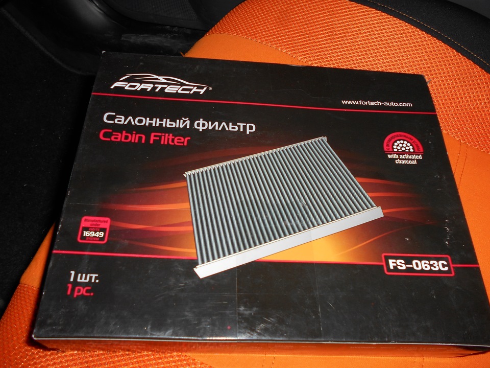

Перед зимой заменил салонный фильтр и поставил Fortech FS063C
Но поездив с ним понял, что угольным его назвать нельзя, и хотел уже было купить проверенный 3F Quality 424 и опять доработав одним из способов (способ А, способ Б) поставить, но ценник в 600 р немного смутил, а Fortech’ов купил уже 2, ну не выбрасывать :))

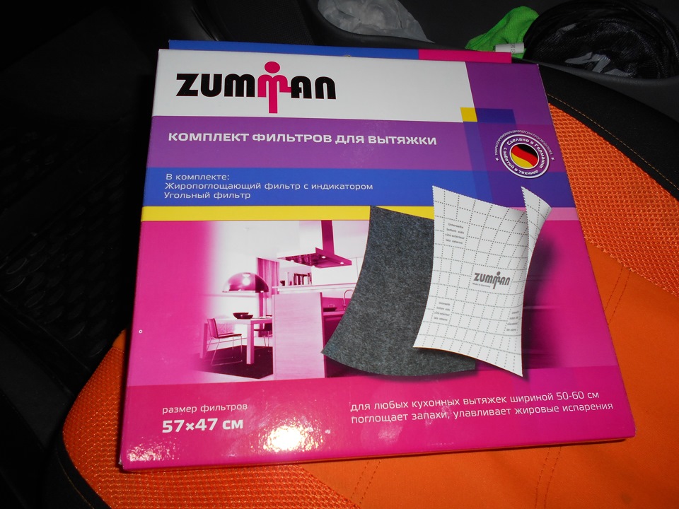

Долго не думаю еду в магазин и покупаю вот такое чудо за 550р

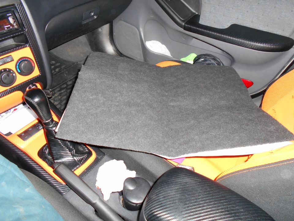

Универсальный фильтр для кухонных вытяжек ZUMMAN 1112. Размеры его составляют 570 х 470 мм, в то время как наши фильтра имеют следующие размеры
И так распаковав и примерив, мои подозрения подтвердились, полотна хватит на 4 фильтра
Ну что же вперед за эксперимент

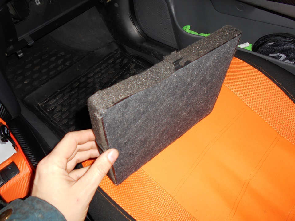

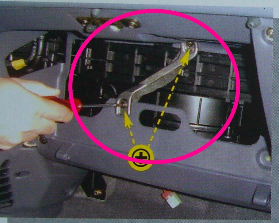

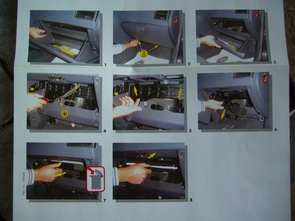

Как заменить фильтр осталась небольшая инструкция от 3F Quality

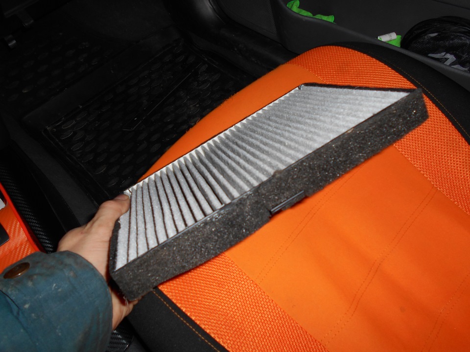

Далее очищаем наш фильтр щеточкой
Не знаю по какой такой причине, я его поставил вверх ногами, но угольная часть оказалась вверху.
Вырезаем по размеру кусочек ZUMMAN’а, и при помощи термоклея к нижней части салонного фильтра прикрепляем наш свежий карбончик, пытаясь его максимально утопить в корпусе.
Устанавливаем все в обратном порядке, заходит туговато, но в тоже время ничего не отрывается

НО не скажу что идеально, но однозначно лучше чем ранее испытанные фильтры с углем такие как AMDFC27C и недавний Fortech FS063C, но до EOLO E2424 он же 3F QUALITY E424 не дотягивает.
ИТОГ:
Взвесив все за и против пришел к выводу, что вполне приемлемый вариант
4 фильтра с углем 600 х 4 = 2400
4 фильтра простых 200 х 4 + 550 = 1350
Весной скорее всего сделаю еще один вариант уголника, НУ надо же чем-то заниматься :))
А да чуть не забыл кто ни будь знает номер планочки крепящей крышку фильтра

Планка какая нужна, пластиковая или воооон та, которая саморезами крепится?
P.S.: зимой от угольного толку почти нет, его летом лучше ставить IMHO.
Которая винтами крепиться, в каталогах не нашел.
