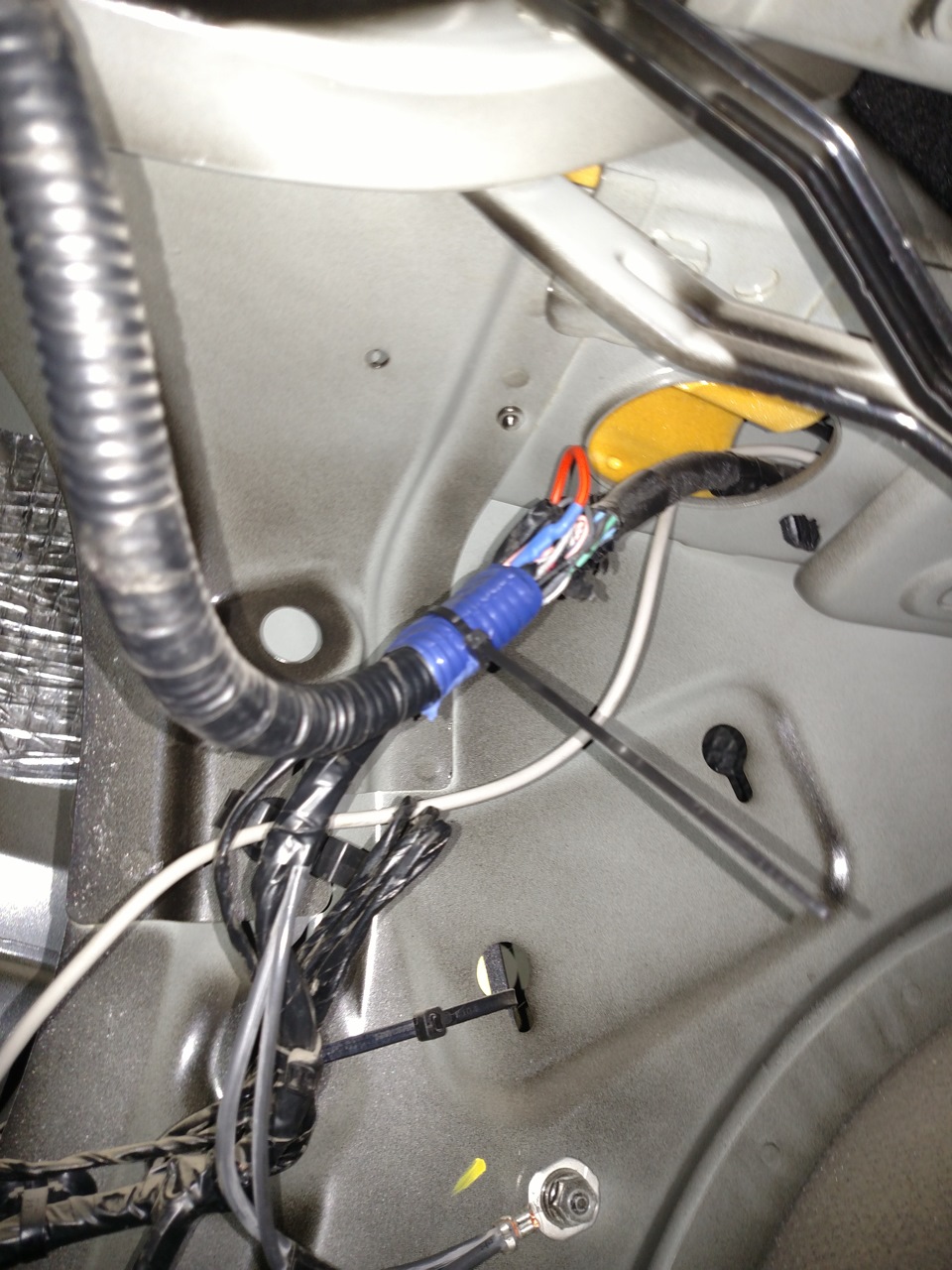

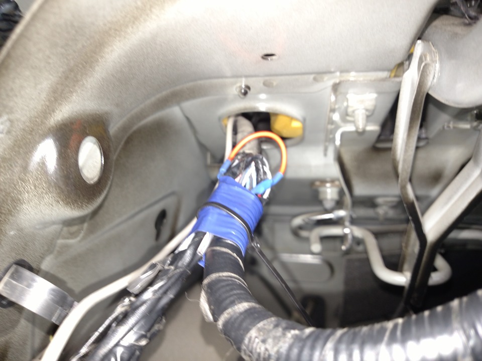

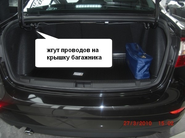

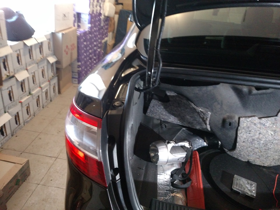

не успел приехать на работу как подбегает знакомый и просит посмотреть почему не работает задний левый поворот. говорит остановили его новые копы и сделали предупреждение перестроение без указателей поворота. как всегда начал с лампочки открутил два самореза на креплении фары достаю лампочки. проверяю тестером, а они целые, ставлю обратно лампочки включил аварийку она действительно не горит и тут замечаю очень слабый накал на габарите. как оказалось обрыв по массе. снимаю обшивку в левой части багажника, под обшивкой сразу находится крепление массы под ключик на 10. открутив клемму понимаю, что проблема не тут и начинаю прозванивать тестером жгут проводов, а точнее серый провод который выходит из фары и уходит на крышку багажника. дебильная конструкция на самом углу под изолентой переломан провод, соединяю их с помощью короткого кабеля изолирую скрутки термоусадкой и собираю все в обратной последовательности.
я так понимаю у них это болячка
