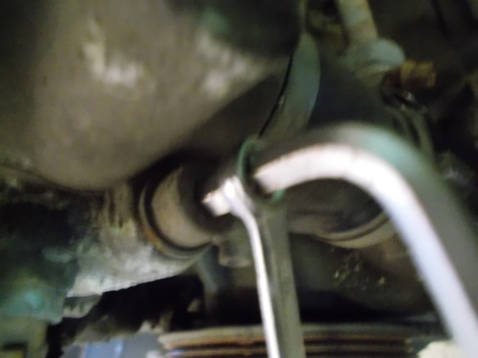

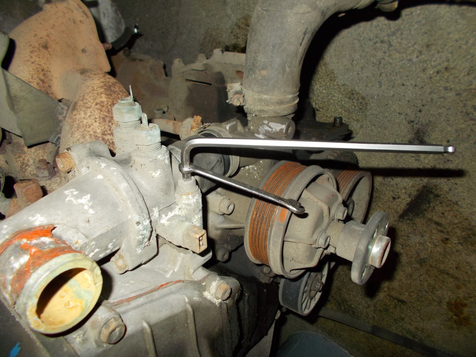

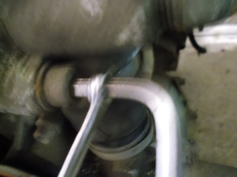

406корпус термостата на болтах под шестигранник 6закисличто б не сорвать добавил ключик
Норманый шестигранник, который вставляется в головку на 10, и отвернет или обломает.
ставлю весь крепеж на графитку, по кузову на мовиль, что такое заржавевший или закусивший болт-не знаю :)))))
стучал.грел.раскачивал.не помогло .что делать не знаю
наверное сверлить, или в шуроповерт шестиграник и за счет работы предохранительной муфты раскачать попробовать
Трубочка на шестигранник рулит неподецки!
а что дает ключик?
надо сначала молоточком полечить))))
