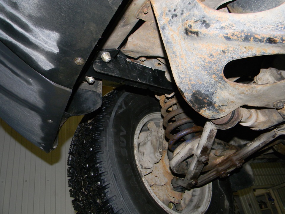

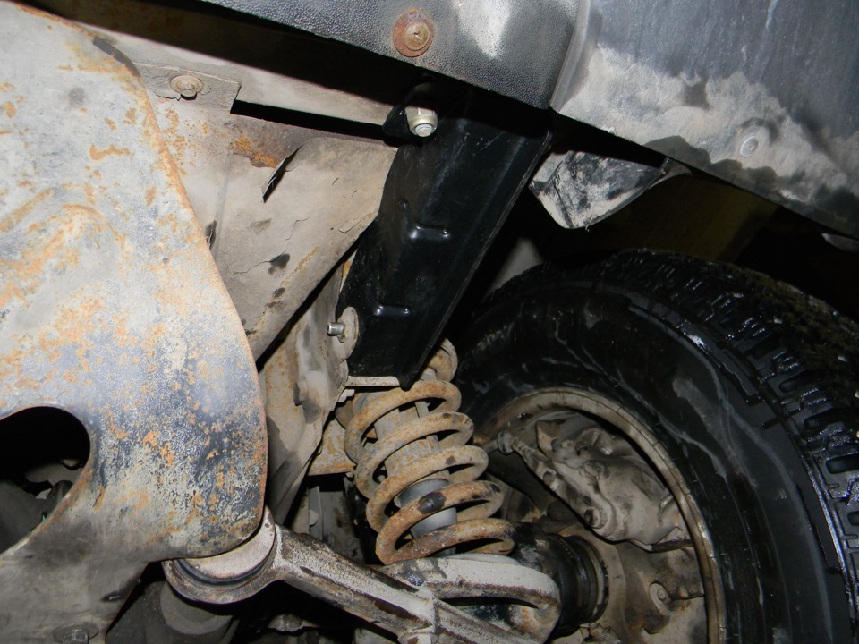

Недавно забрал у дилера, заказанные еще до Нового Года распорки поперечины рамки радиатора.
У кого их только не заказывают, вариантов цветов и оттенков куча. Я брал те, которыми комплектуют "GL"-ки на заводе (арт. 2123-5000240). На Драйве много обзоров с ссылками на подробное их описание. Дублировать их не буду. Кому интересны подробности, найдете поиском без труда.
Заказывал тоже комично, пришлось объяснять дилеру, что это такое, с "чем его едят" и самому искать у них в каталоге.))) Стоящие недалеко клиенты автосалона были весьма обескуражены знаниями устройства автомобиля менеджером по запчастям.
Установили быстро, благо делов там на два болта и четыре гайки))))
Стоимость распорок ~900 руб./пара.
