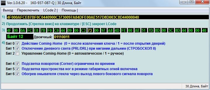

Итак, что мы имеем со страниц Elsa.
С ноября 2008 по ноябрь 2010 в автомобилях марки Skoda начали устанавливаться форсунки с обогревом, подключённые по схеме:
Чтобы не углубляться в пояснения, скажу, что обогрев включался от блока обогрева сидений, как передних, так и задних.Здесь вопросов у меня не возникло.
Вопросы появились в схеме, которую стали ставить с ноября 2010года.
Здесь сигнал идёт с центрального блока электроники J519, следовательно включается программно.
Зайдя в тупик, я на некоторое время отложил данное занятие…
Недавно, после общения с человеком по вопросу кнопки ассистента помощи при спуске, он скинул мне расшифровку длинного кодирования 9-го блока.
Там я нашёл ответ на интересующий себя вопрос.
6 бит 12 байта отвечает за обогрев омывателя стекла, причём включается он через через выход левого бокового сигнала поворота.
Обновив Васю до последней версии, этот пункт появился и у меня.
Для более полного понимания алгоритма работы, нужно более детальное рассмотрение данного вопроса, на что у меня уже нет ни желания, ни времени.
Поэтому, если кто то сможет дополнить мои труды, всегда милости просим!

как понять через выход левого бокового сигнала поворота? Может кто-нибудь расшифровать?
Я забил на этот обогрев сразу, перешёл на спирт, бадяжу по температуре. По цене выходит 1000 р за 5-6 литров хватае на зиму.Ппоблем нет, запаха нет, моет отлично.
Полазил, посмотрел, есть мнение что обогрев веерных форсунок не работает с завода. Или работает но хитро.
Odis при чтении из адреса 3112-3115 (ноги А3, А4) говорит 00-00-3F, это значит порт выключен. Я вытащил пин и вместо него воткнул пин из ДХО, ясное дело дхо не загорелось, уровня нет, но порт при этом не конфигурируется, именно A4… с А3 вопросов нет, и поворотником становится и габаритом…А4 — никак. Васей захожу в блок 09, длинное кодирование, 12 байт 6й бит, снимаю галочку (обогрев через правый выход повортоника) и пин A4 оживает. Т.е. конфиг через васю как -то сам управляет портом и имеет высший приоритет. Косячность с завода предполагаю в варианте перепутанных выходов А6 и С47 (задние туманки). Вроде как ничего страшного, кто там заметит что туманки левая с правой перепутаны?! Заметил когда включил стояночный огонь (поворотник в нужную сторону при выключенном зажигании). Габариты загорались на одной стороне, а туманка на другой. Этот момент я исправил. Если подвести итог, то воз и ныне там.
12 байт 6бит имеет приоритет — но как он запускается на ясно. Как быть теперь думаю… порты свободные есть, но как их сконфигурировать для форсунок — ясности нет, могут ли они постоянно при включеном зажигании работать я не знаю.

Обогрев сидит на пине A4 блока bcm, он вроде как кодируется в паре с A3. А3 можно сделать поворотником, с А4 еще не попробовал. Штатно кодировка пина а4 стои т 00 00 3f. Тоже не представляю как работает этот обогрев…

Вы строите предположение, отталкиваясь от строки в васе. А если там кривой перевод?!

Перевод появился после обновления прошивки.

Про поворотник они сказали, чтобы понимать, что если предохранитель на левый поворотник сгорит, то и обогрев форсунок на этом же предохранителе.
Логично.

У Вас, скорее всего, включается при включенном обогреве сидений.
вот незадача, я-то думал когда обогрев зеркал включен…
