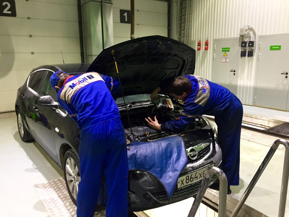

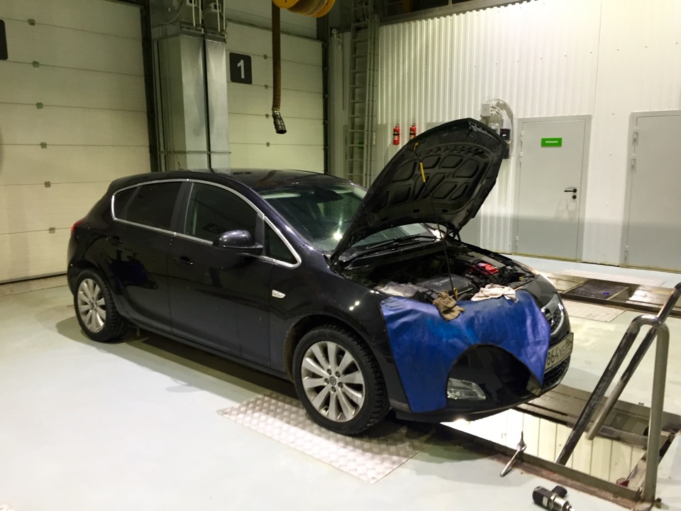

Сегодня температура воздуха к вечеру поднялась до -22 C, решено было пробывать заводить авто. Свечи поменял, аккумулятор отогрелся дома и зарядился! Минут 30 копался с датчиком температуры ОЖ. Непонравилось что после установки и зажатием скобой он был какой то расхлябанный, потом таки понял что там ведь создаётся давление, то что он сам притянится. Завелась на секунде 8, работа двигателя стабильна.

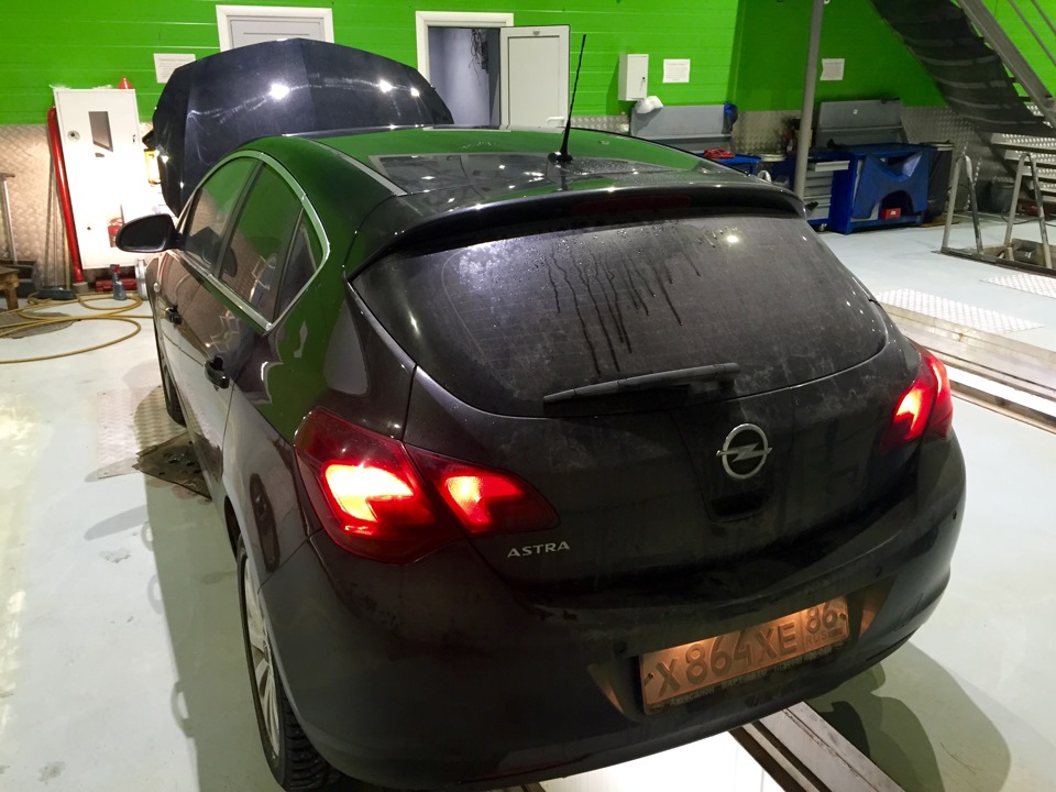

Сразу поехал в Тикамис на замену масла, они уже готовились к закрытию, но тут появился я). В итоге так запарился и забегался что купил промывку 5-ти минутку Hi-Gear и G-energy. Пятиминутку оставил на потом. Купил масло Mobil 1, масляный картридж, воздушный фильтр.

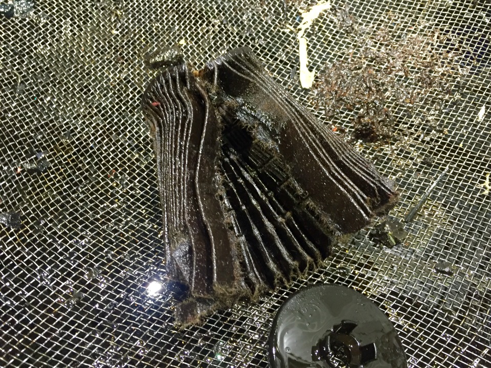

Сделали все процедуры, масляный картридж похоже в прошлый раз не меняли, так как он весь разваливался!
Теперь машинка заработала как надо!

Масляный MANN — дерьмо редкостное. На Oil club уже сто раз его обсуждали и кучу фото приводили.Масляник надо брать только оригинал.
Какой же масляный тогда нам брать?!Ну и воздушный(если и он так важен)
Воздушный конечно лучше нулевик к примеру такой www.drive2.ru/l/571687/, но он дорог и в обслуге нуждается, а так можно и Filtron поставить, а наш TSN салонник ничем импортным аналогам не уступает. Маслянник только такой www.autodoc.ru/Web/part/g…%20motors/792/art/0650172
Фигасе, что за картридж такой, оригинал?
в оригинале масленный лежит hengst, если брать hengst отдельно то он дороже, так что оригинал.Воздушный в оригинале MANN.
