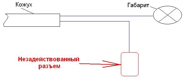

MAXоводы и разбирающиеся в S-Max, кто знает, что это за незадействованные разъемы? — у меня на дорестайле с обеих сторон из кожуха к габариткам выходят 2 разъема: один на габарит, второй не задействован.
К чему они или от чего? Что это вообще за разъемы?
Схематично выглядит вот так
И вот такие незадействованные разъемы с обеих сторон.

а в каких ты режимах хотел еще прозвонить? световых? ничо не даст-я на своем звонил -нифига нет питания.может там опционально через ГЕМ блок надо втыкать чо нибудь…
С ПТФками не звонили — пробовал?
не ане пробовал…чо думаешь доп.ПТФы?
Ну судя по комментам здесь и на форуме, то да. Попробуй еще для прикола с фарами колеса покрутить, а потом тоже самое с ПТФками.
Ну а что же еще может быть как не разъем для ламп ПТФ. Я так понимаю в них сча ксенон, судя по всему…

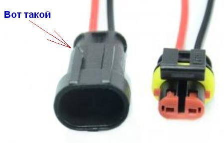

Жаль не могу фотку сюда прикрепить =) Но я в твоем клубном дубле уже позлорадствовал =)))
Как ты с этим теперь жить будешь — вопрос =)))
ЗЫ а для тех, кто в той теме не был, просто дам ссылку на картинку img.dxcdn.com/productimages/sku_170879_1.jpg
Ну, блин, как вариант. Но на блоки то тоже разъемы идут.
Бери мультиметр и смотри что туда приходит и приходит ли :) и будет счастье :)
В мороз то как-то не прет инициатива)
Видимо подключались к габаритам для работы Д.Х.О или "ангельские глазки" вот и использовали этот влагостойкий разъем а второй неиспользованный провод как минус — просто использовали с другого места авто. я с такими же разъемами делал у себя на авто и Д.Х.О. и "реснички" на фары. так что спасибо твоему прежнему владельцу — облегчил подключение — впаял разъёмы ;)
Да вроде не было там ничего дополнительного, только ксенон в ПТФ и фарах. Может штатное что-то? И с габаритками включенными напряги там нет…
