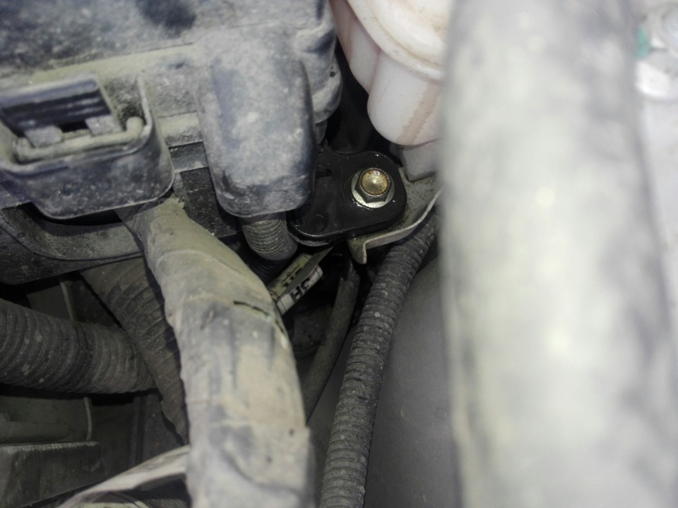

В общем это все таки был сальник привода, а мокро под бачком было из за того что масло с привода раскидало при движении.
200 руб сальник
1400 2 литра масла
800 замена ( поменял бы сам, но на улице -34, а гараже нет печки)
На сервисе мастер не спросил какое масло было залито, и залил 1 литр синтетики равенол 75w85, а в коробке было залито синтетика gm 75w90, то есть в коробке осталось примерно 500 грамм масла gm
Собственно вопрос: допустимо ли такое смешение масел?
(Хотя в случае любой замены слить масло на 100% не получится, то есть в поддоне останется грамм 100-200 старого масла)
