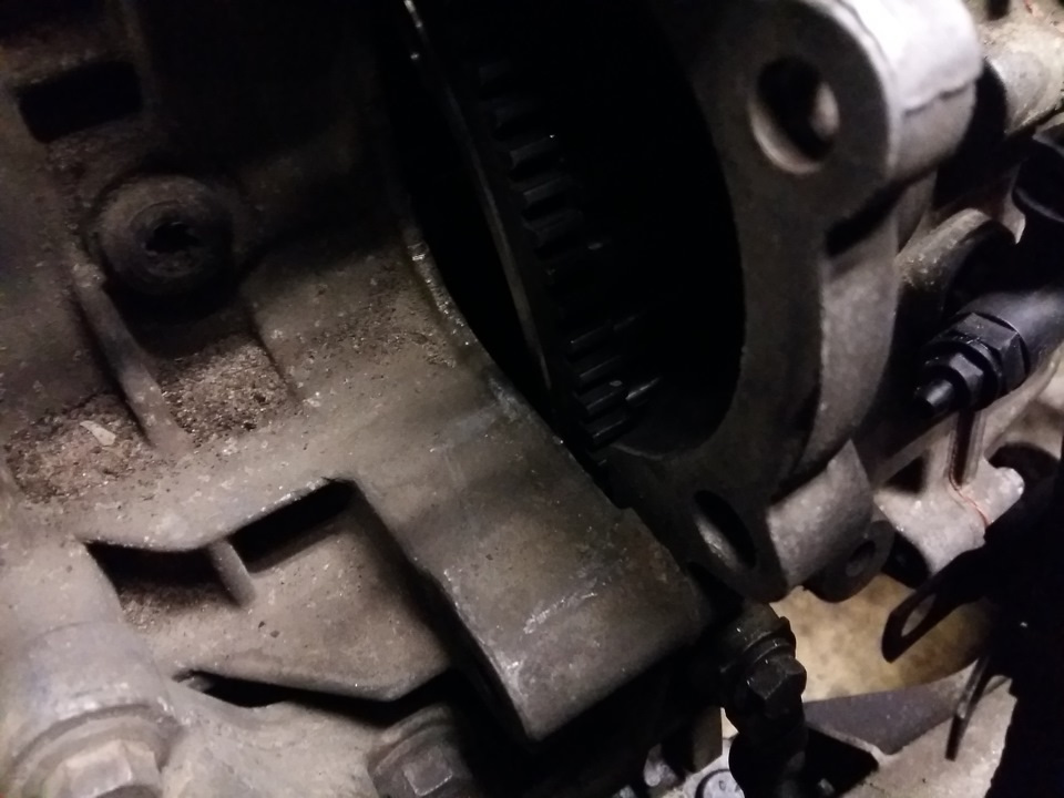

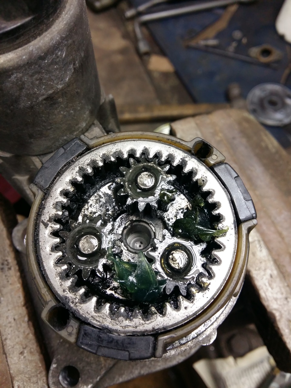

И снова здрасте! Завожу я с утра своего динозавра и раздается такой душераздирающий шум вой из-под капота. И первая мысль, что проблемы с коробкой… ну естественно далее последовали соответствующие слова на "Б" на "М" и так до "Я". но через несколько секунд шум исчез. Еще раз завел — ситуация повторилась. Закрались мысли о стартере. Пришлось вечером после работы ехать в гараж.

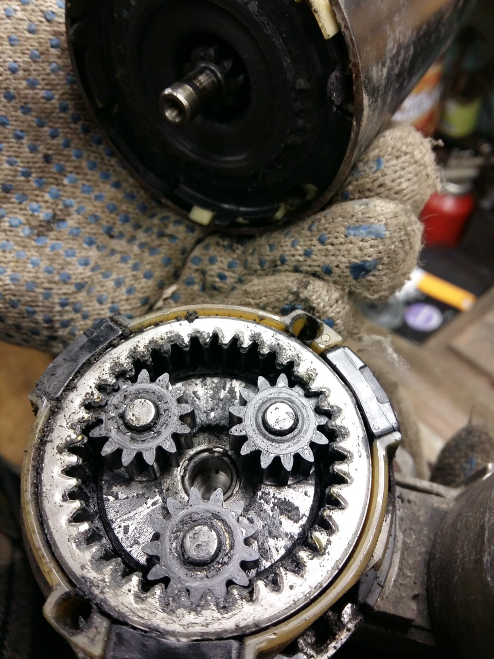

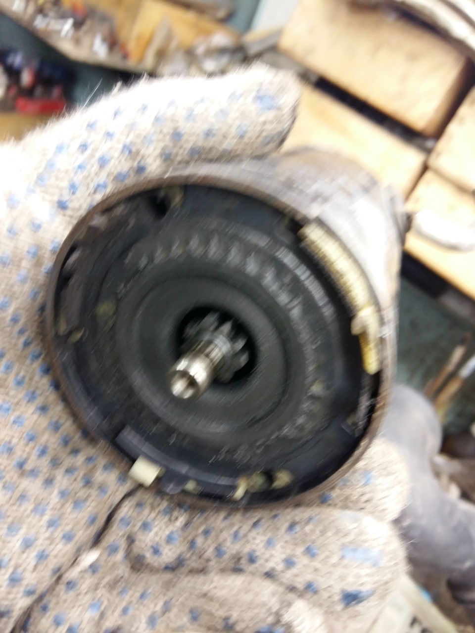

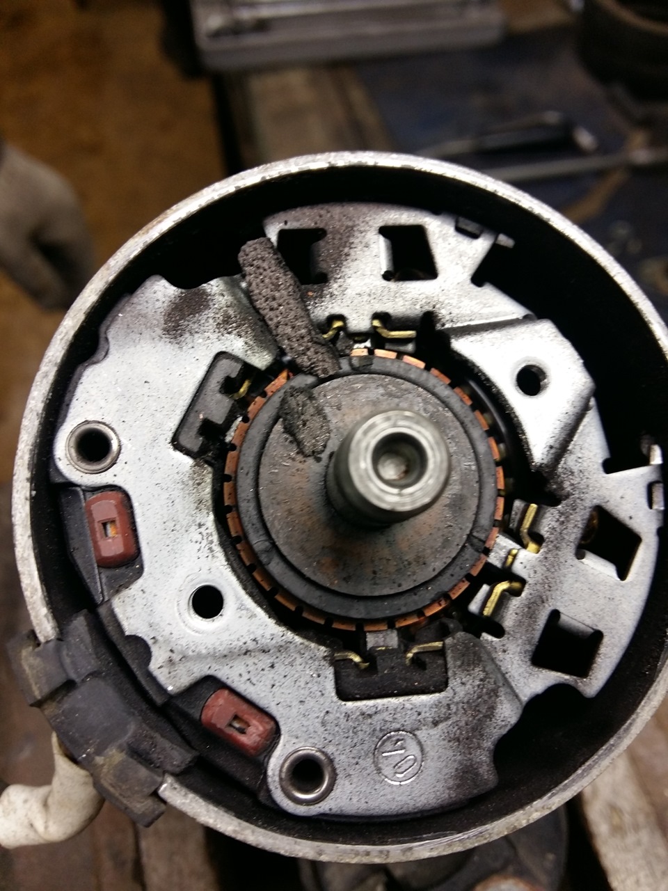

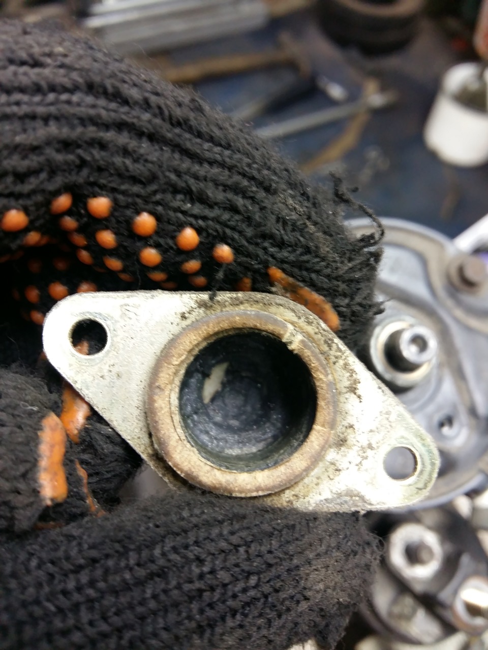

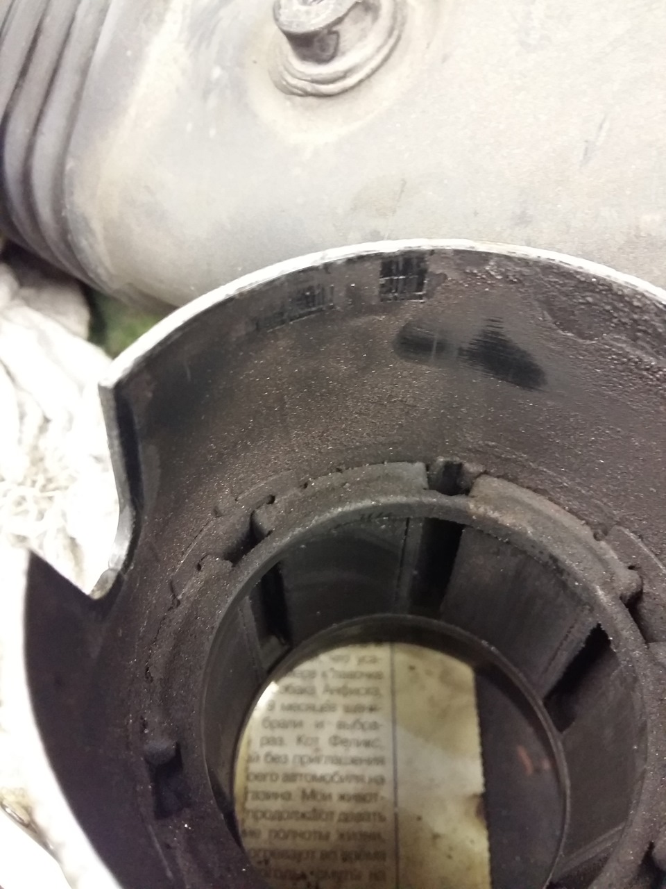

В общем послушали с другом "ушами" работу стартера и все стало ясно… он просто скрежетал. После снятия стартера попробовали его "на коленке". Действительно… работает очень шумно и "жестко". Шлицы на втягивающем реле были все сухие, с остатками смазки. Далее фото, не требующие коментов.
В итоге все прочистили, смазали. Втягивающее реле работает хорошо (удовлетворительно), снять его не смогли: шлицы крепежных болтов стесаны, по всей видимости предыдущими ремонтами. Поэтому оставили этот узел до теплых времен. Протестировали стартер — работает тихо и приятно слуху. Поставили. Заводится на "ура" — без шума.
