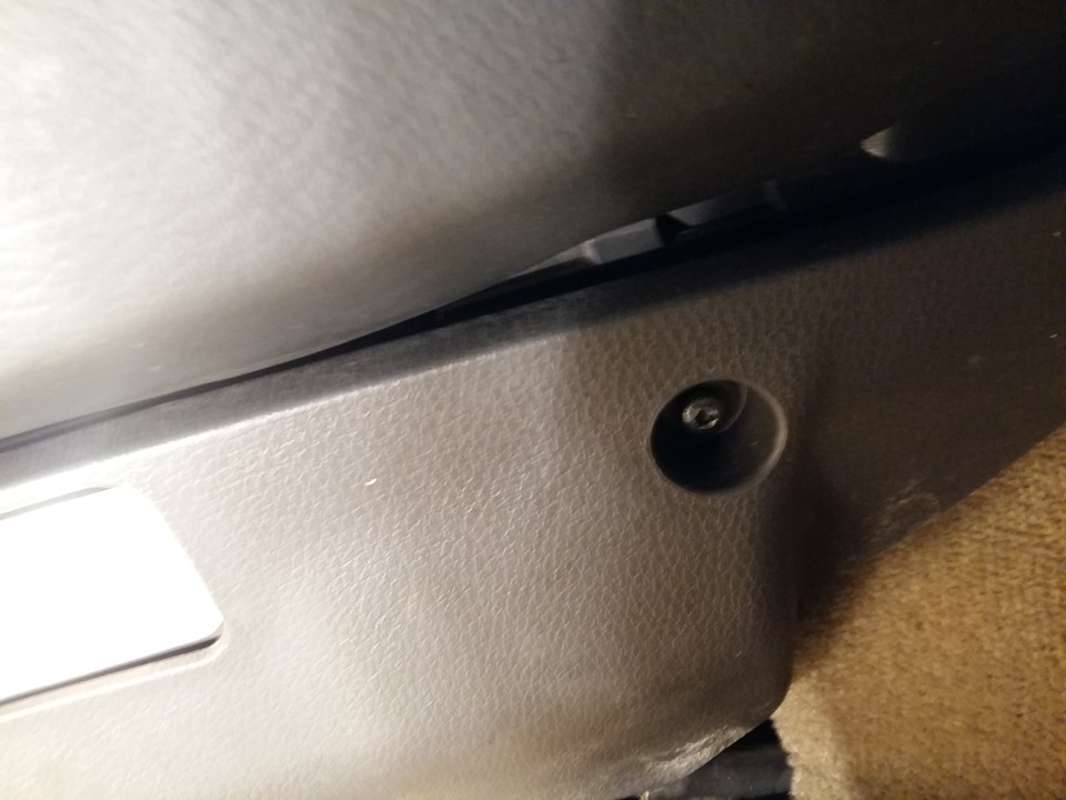

После ремонта стартера, все-таки напрягся и занялся заменой салонного фильтра. Очень не люблю эту процедуру. Собственно поводом послужило и время (с момента покупки ни разу не менял его), ну и поток воздуха был не "очень".

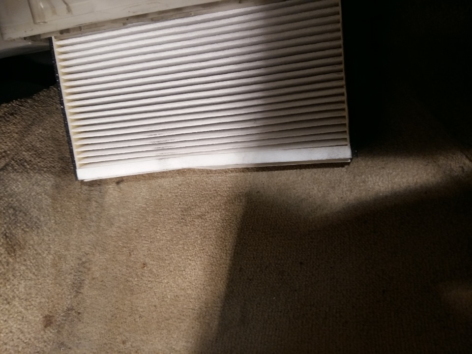

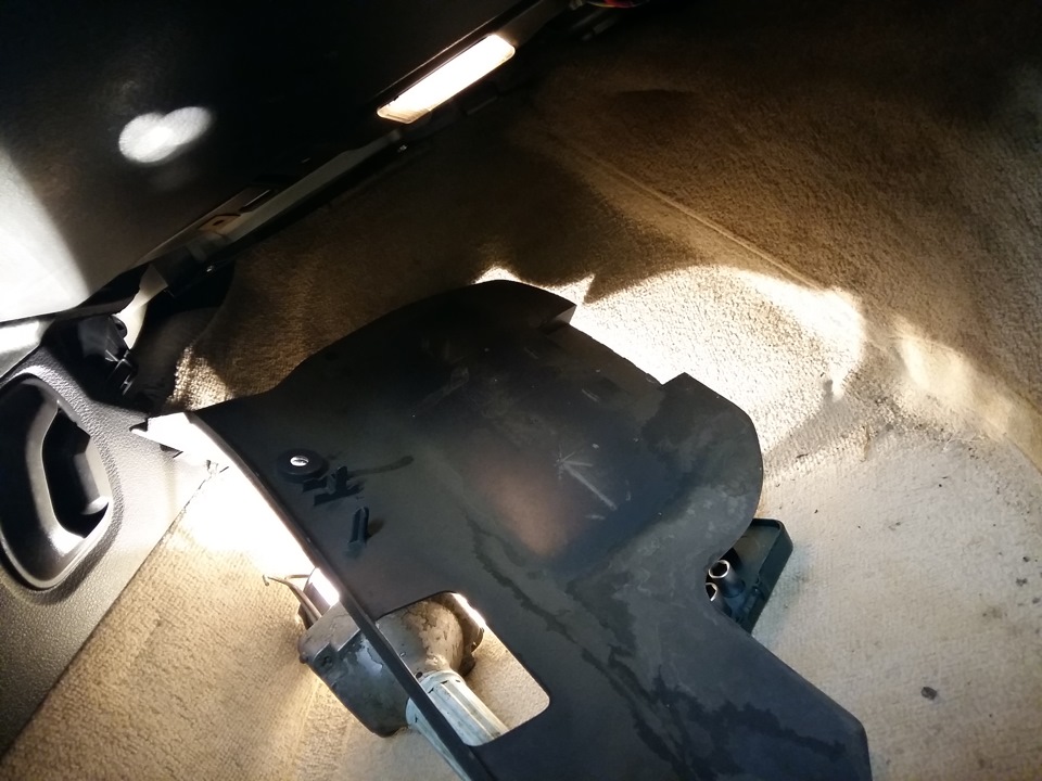

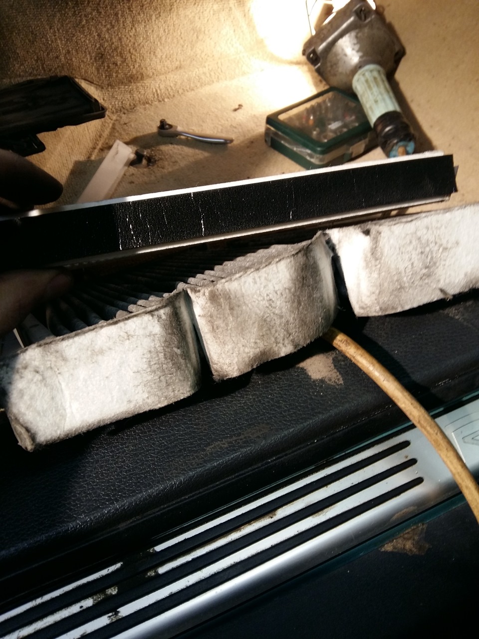

После снятия этой черной крышки, мне открылась интересная картина, фильтра вставлен на столько плотно, что только раскачивающими движениями он начал с трудом смещаться (напомнило роды, не иначе — крики, потуги и мат).

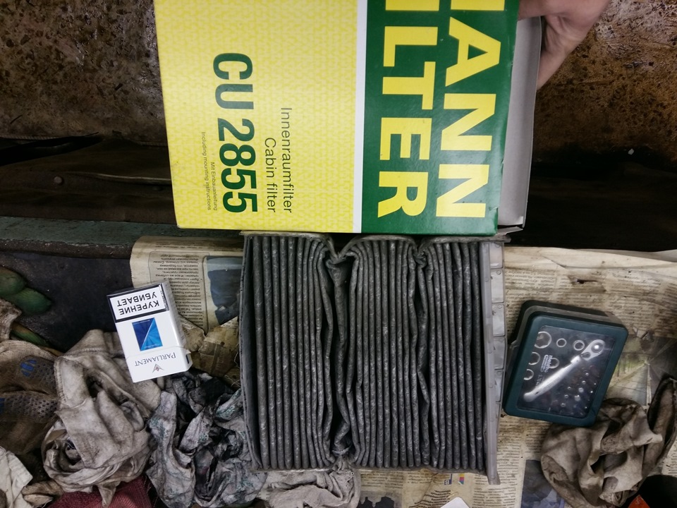

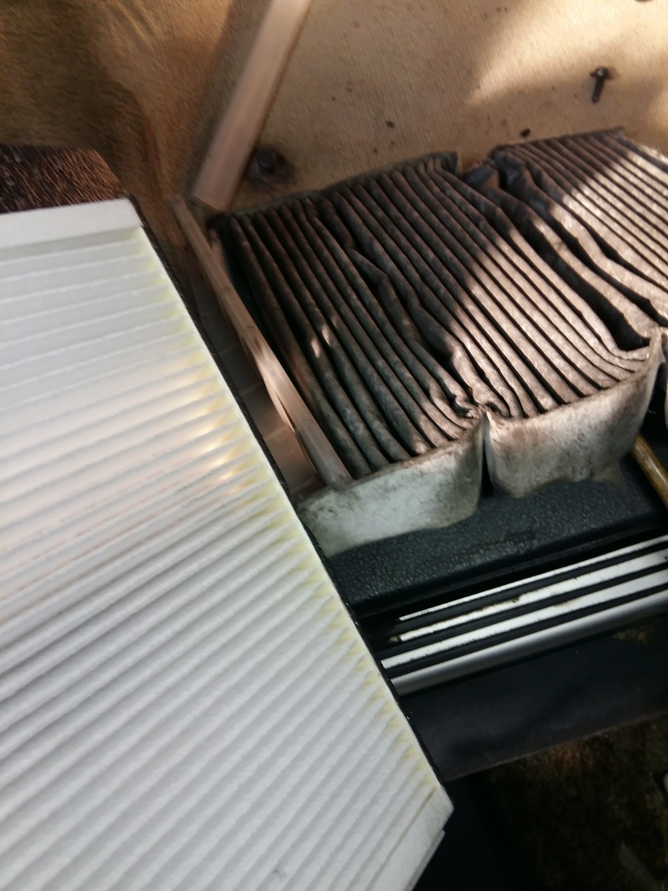

Вот фотки для сравнения фильтров, сверху фильтр MAN, снизу тот что был — в 2 раза толще.
Производителя старого фильтра я так и не отыскал: на фильтре не было никаких аббревиатур. Может быть не от этой машины, а может и сам фильтр такой ж…пный. Одно могу сказать, что этот фильтр запихали туда как тампон в одно место.
Сборка в обратном порядке. Печка дует хорошо.

Так два отверстия для фильтра, одно больше другое меньше. Просто поставили не правильно, а так фильтр тот что должен, обычно ставим угольный LAK54. Они лучше че тонкий
и чем лучше? просто что бы понимать… 3 грамма угля что-то изменят атмосфере авто?😊на счет 2 отверстий … это интересно…я как-то не заметил. потом посмотрю…

он может просто стоял неправильно
Не то что может быть . а конкретно неправильно
как его туда засунуть умудрились?!))
