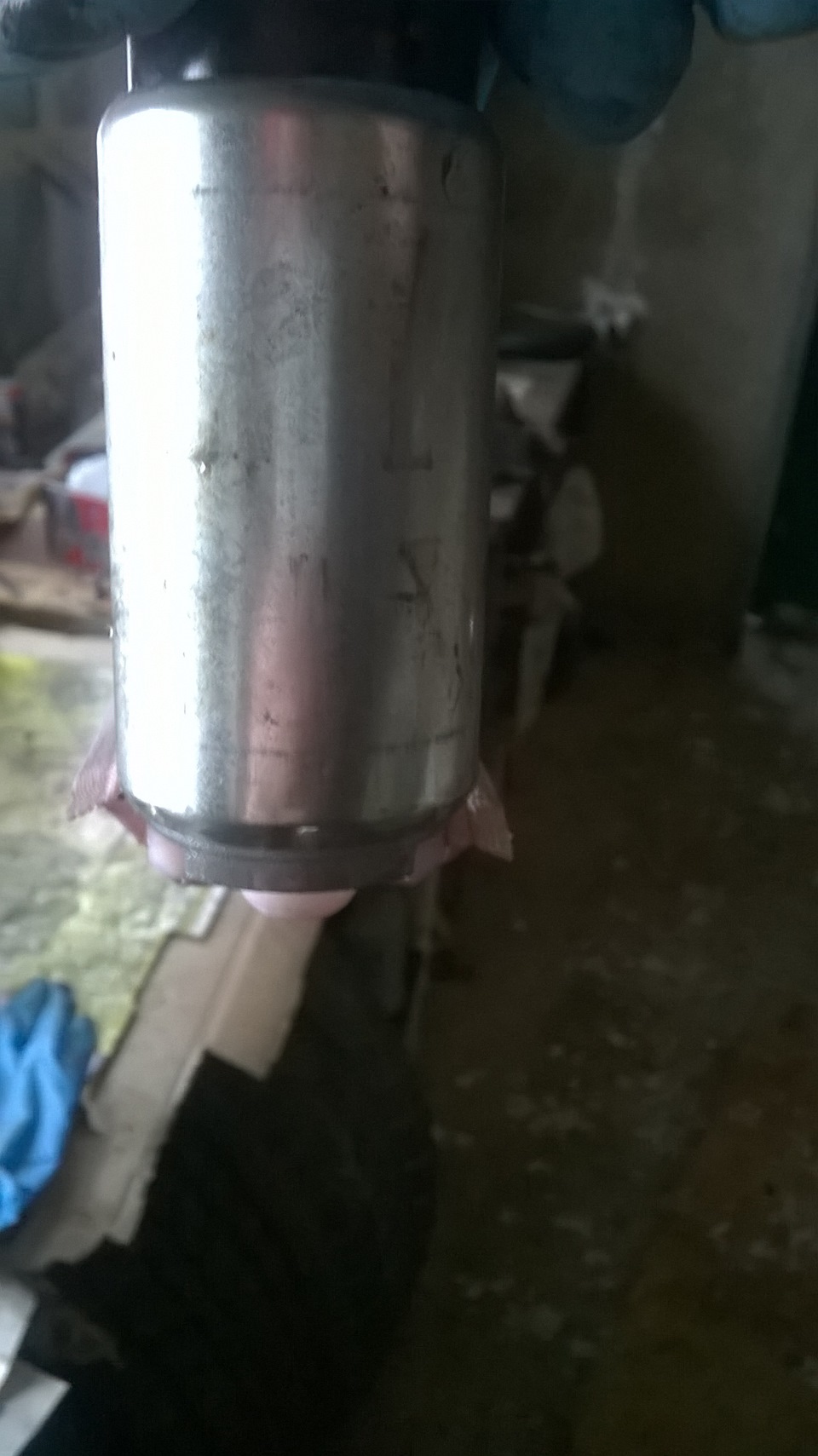

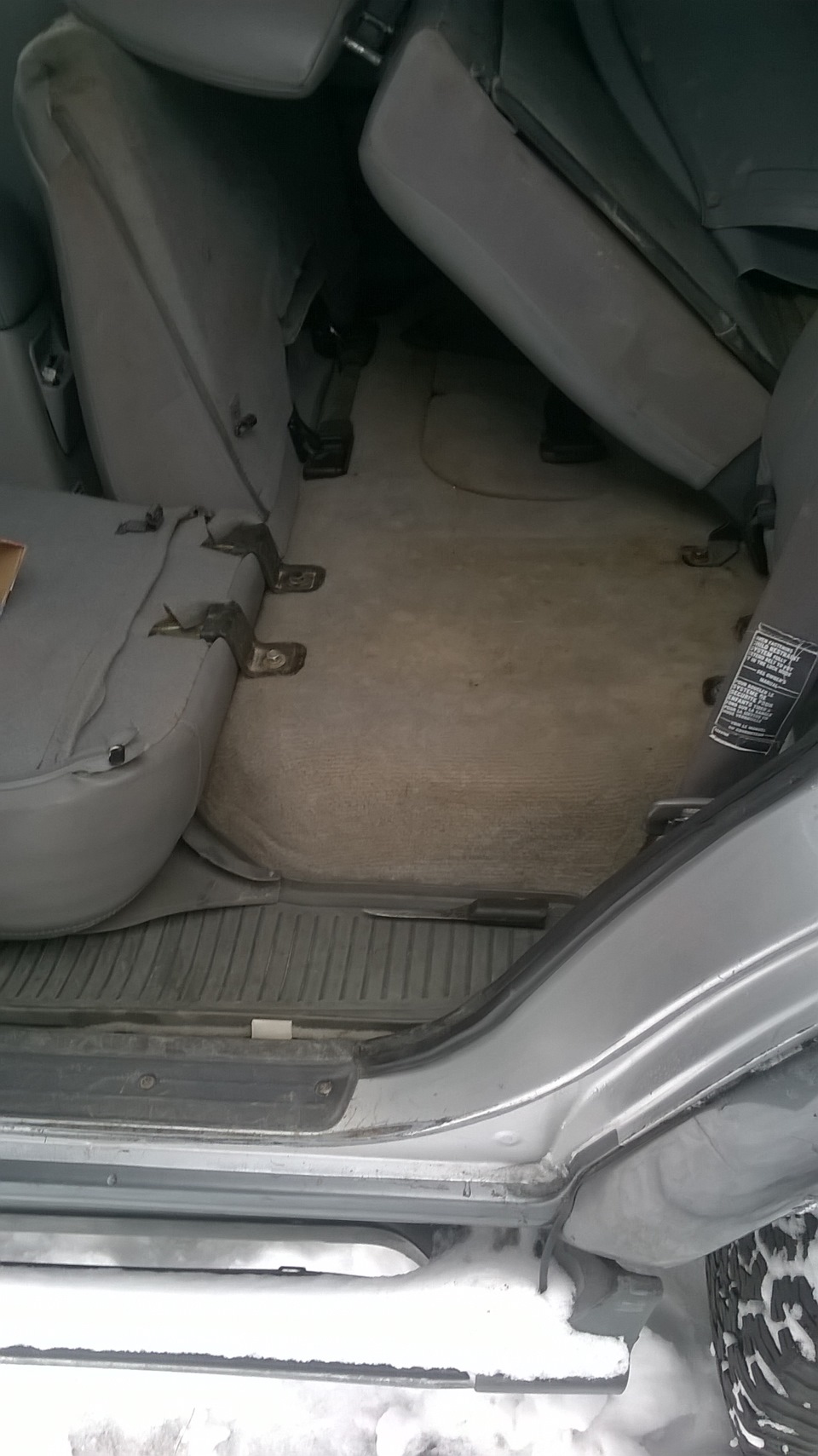

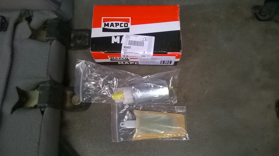

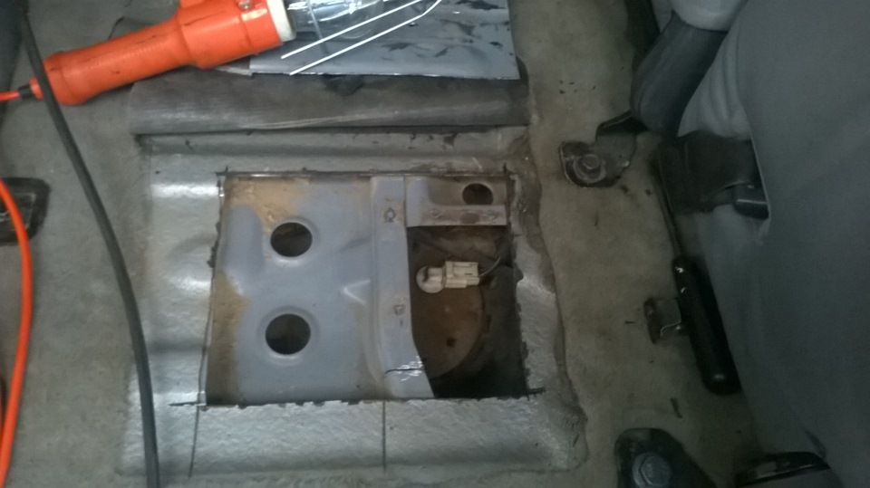

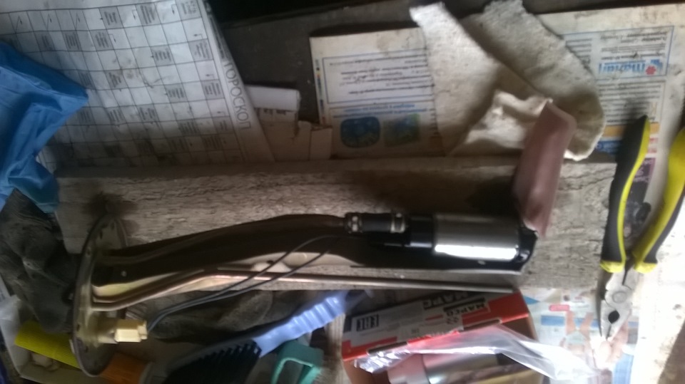

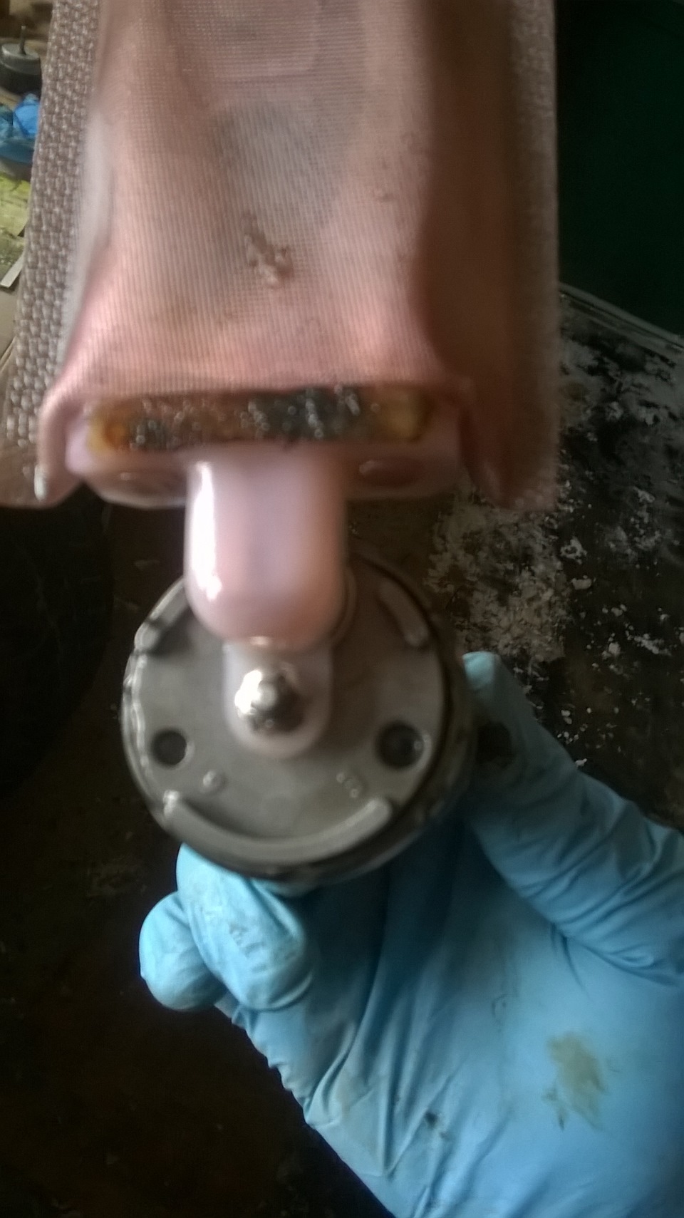

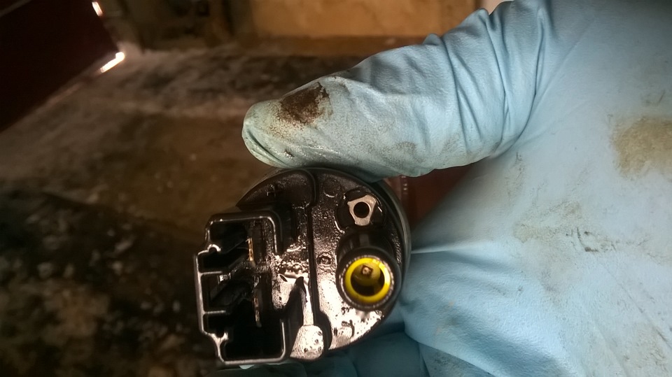

Добры ден УСЕ! Незавод, грешил на бензнасос. Решил поменять, но на дворе зима и нееет не полезу я под РОНИНА чтоб снять бак. Наткнулся вот сюдэ www.drive.net/l/7482555/. Решено такой же КОЛХОЗ "создать"! И так поехали! Комменты в фотах! Б…ть незавод остался(((!

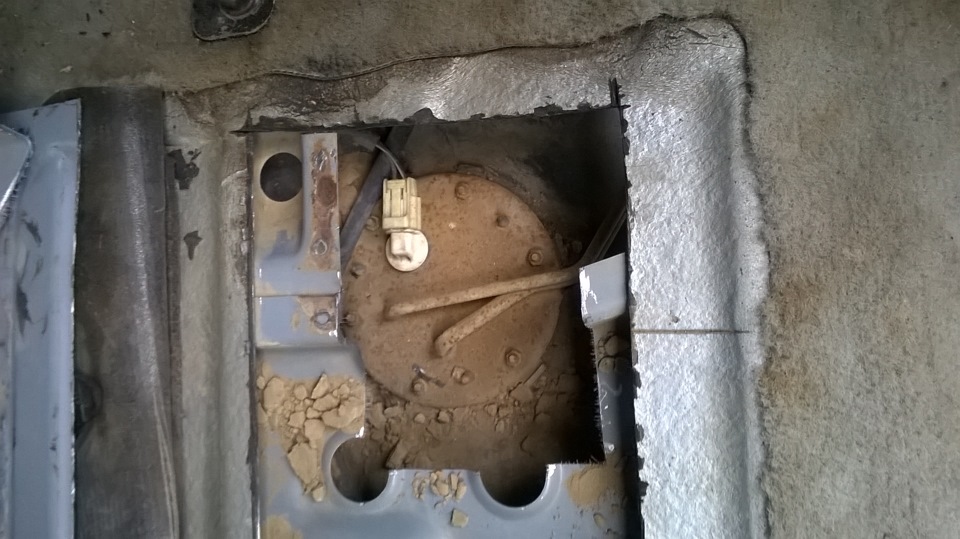

Вижу машину уже продали, подскажите если помните, трубки резали чтобы вынуть необхожимое, с последующим пересбором со шлангами?
Да, трубки отрезал. Можно полностью бензошланг поставить на подачу.

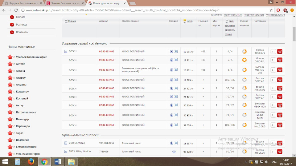

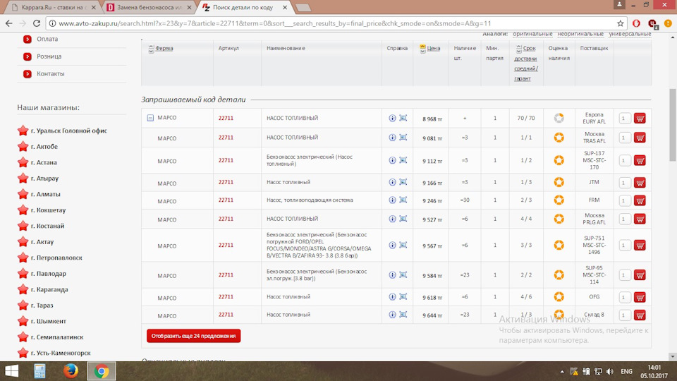

Самое главное характеристики очень хорошие, да и цена ниже чем БОШ даже.
А то не могу определится что брать говорят
0 580 454 140
по характеристикам такой же как и 465 Бош но точной инфы по нему нет поэтому стоит дилемма либо mapco либо Бош
465 дороже.

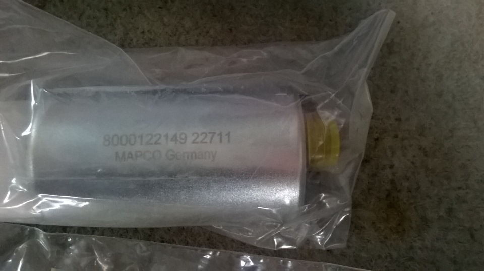

Привет! Подскажи пожалуйста как поживает насос MAPCO 22711? Спасибо!
Привет! С полпинка заводится.
Спасибо! :) Это хорошая новость

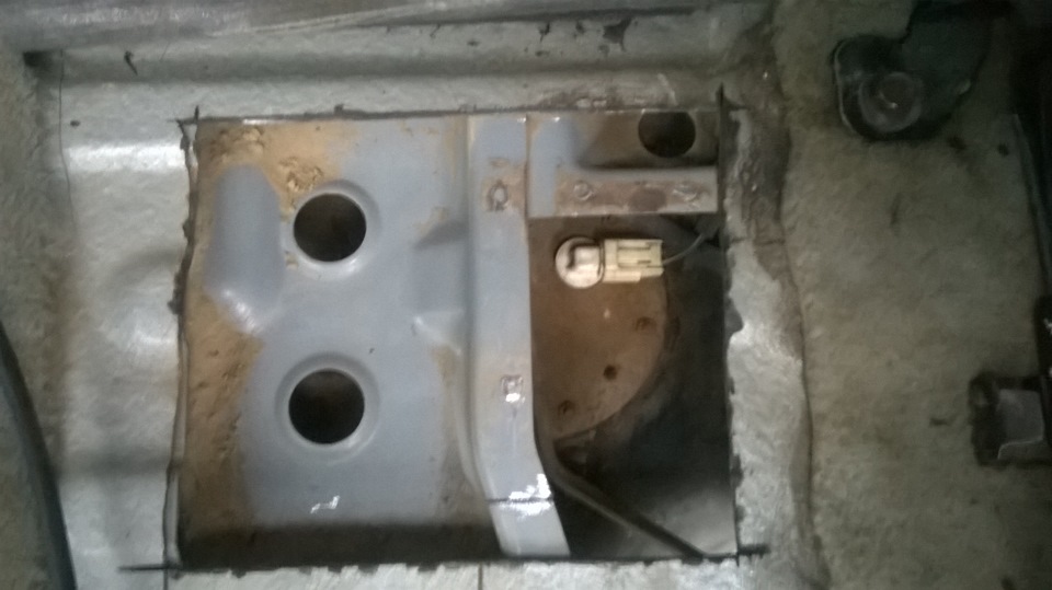

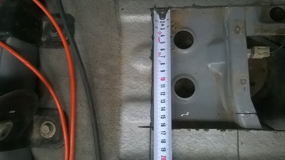

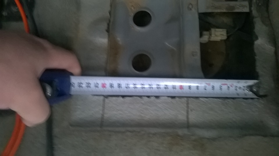

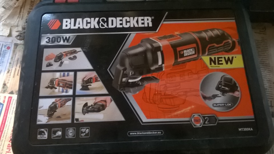

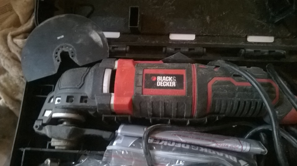

А при резке этим "реноватором" не искрит?

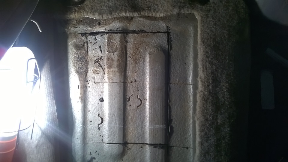

долго резал днище? усилитель?
Нет не искрит как раз. Режет аккуратно. Не долго резал, реноватор путевый попался достаточно мощный с регулировкой скорости.
все понимаю кроме одного-а чем потом эту дырку закрыть?

Какие симптомы незавода. На холодную? На горячую? Или вобще по иному?
Симптомы такие во общем; стартер крутишь вроде схватывает, но не заводится. После замены бензонасоса через несколько попыток завелась набрала 2000 об/мин и заглохла, крутишь снова тоже самое моментами заводится опять 2000 и глохнет. Ошибок нет. Компрессия есть, свечи и ВВ провода новые, прокладка впускного новая, топливный фильтр новый, форсунки почищены и заменены фильтрики на них. Клапан EGR заглушен как на впуске так и на выходе плюс пробка на выпускном. Теперь осталось проверить абсорбер и его клапан, может подсос имеет место быть? Как думаете одноПаджероСпортоводцы)))!
Ничего в голову не лезет. Может ДМРВ мозг канапатить, нужно взять у кого-нибудь на подтык. Как форсунки чистил, ультрозвуком или винсом?
ДМРВ работает ошибок нет. Брал у рабочей машины тоже самое. Форсы как обычно на стэнде по 200рубликов каждая, после читки сам наглядно проверил как распыляют, все одинаково и ровно. Б…ь опять стартер глючит(((((.

Больно смотреть. А закрывали сваркой? Недавно менял трубки магистрали, снимал бак, на все про все ушло 3 часа, без ущерба. У меня рука не поднялась бы так поступить со своим любимцем.
У меня незавод брат. Самому больно было кромсать РОНИНА. Бак бы я снял, да не подлезть под него, да и холод собачий, болеть нельзя мне никак браток, кормилец я один дома. Так что извиняйте! На счет латки это все естественно будет, но после завода бл…ь)))). Ну не могу я просто выходить во двор и видеть его без движения гложет аж((((!
Суровый японский подход к суровому ронину
Желания не было лезть под машину в морозище)))
