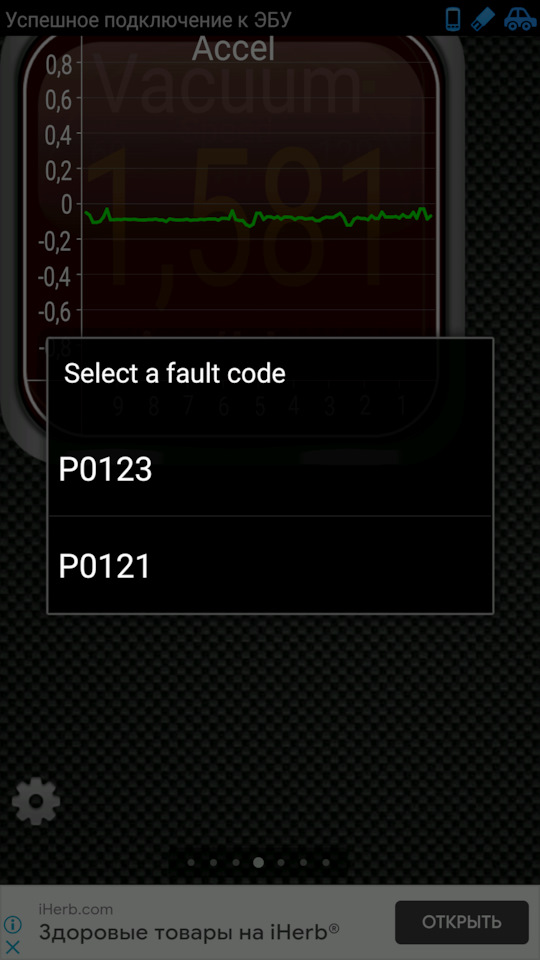

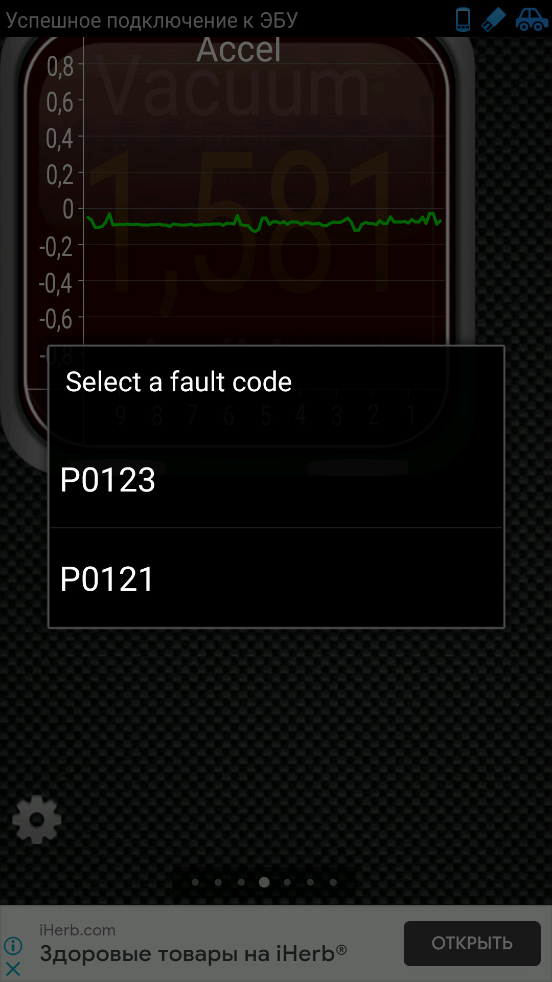

В комплекте еще и эти 2 ошибки. Помогает помыть дорожки внутри пластиковой коробки. На 6 мес хватило. Ощущение, что считыватели сильно прижаты и шкрябают. А отогнуть — не будут считывать же 🤔
