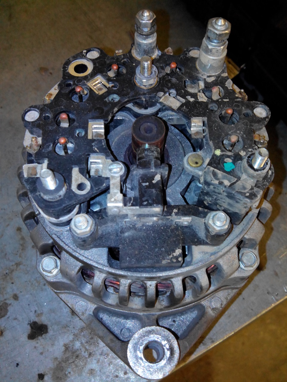

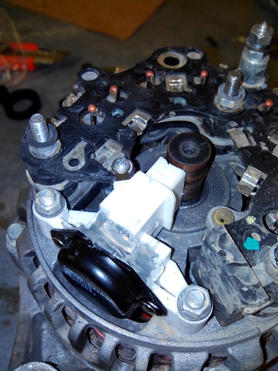

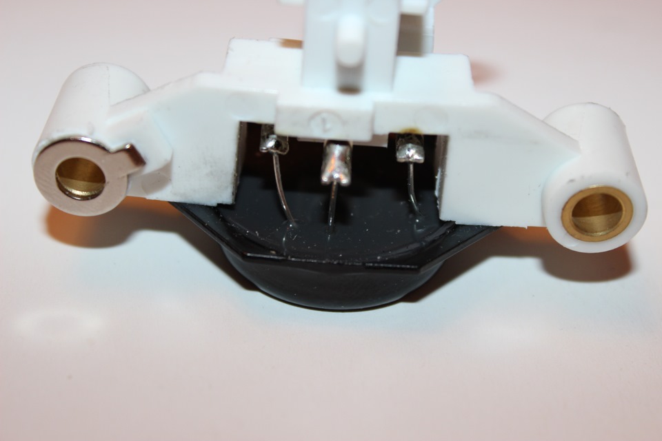

По следам www.drive2.ru/l/8588418/ заменил регулятор напряжения, каталожный № 231045.

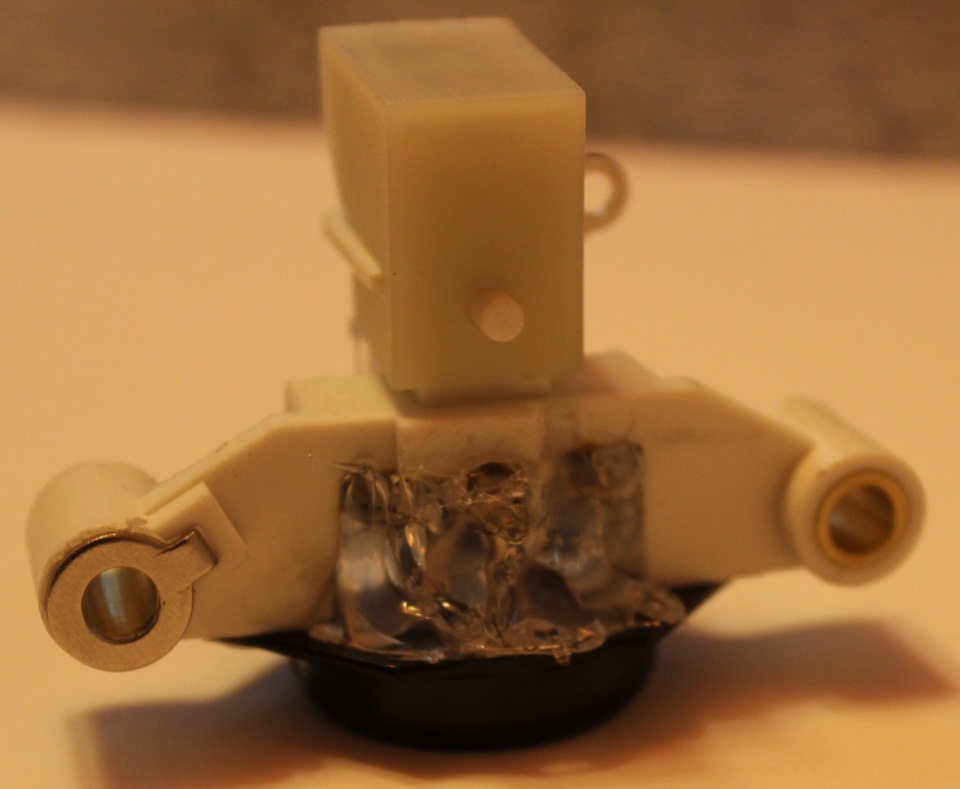

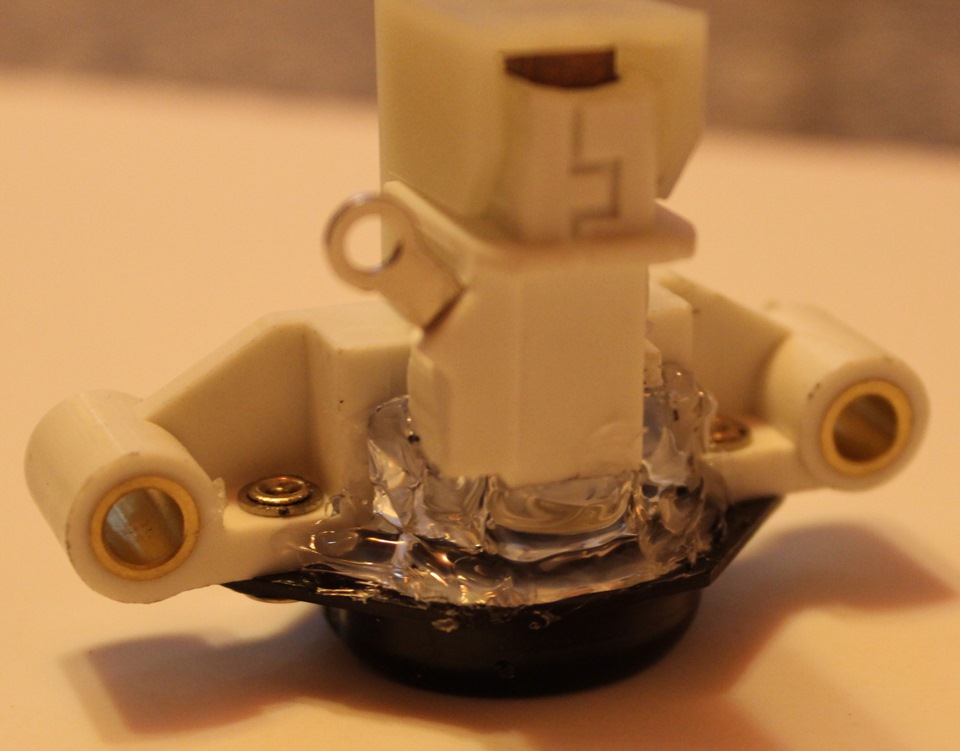

меня немного насторожили такие голые контакты, залил их термоклеем.
Напряжение я не замерял мультиметром, могу только сослаться на показания штатного напряжёметра.
Вся нагрузка (включая лобовое) на ходу: родной РН — 11,9; CARGO -12,5.
Прогретый двигатель ХХ: родной РН — 13,8; CARGO -14,2 (никогда выше 14В не показывал).
Родной РН займет почетное место на скамейке запасных, а CARGO продолжит радовать батарейку.
К вопросу цены хочу противопоставить, что вырезать диоды не надо, паяльник в руки брать не надо, в случае чего снял — поставил родной на место, а это сбереженное время, нервы, а возможно и здоровье если хотите.
Всем добра, бобла, удачи, продолжаем зимовать.
P.S. следующий день
при запуске штатный вольтметр показал — 14,5В ХХ ходовые огни.
при повседневной нагрузке: регистратор, навигатор, радар-детектор, две печки, музыка, рация, ближний свет — 14В +-0,1.
P.S.-2
А регулятор продолжает радовать — 14,5 — 13,8В (Все режимы, разные потребители в разном сочетании, только без обогрева лобового)
P.S. — 3
регулятор радует. ходовые, музыка, обе печки, мелочевка всякая — 14-13,9В (на трассе)

Откатал 135 тыс. Уже около 100 тыс стоял трехуровневый регулятор от энергомаш. 1 раз щеточный узел на нем менял. Пришла пора снова менять. Решил проверить этот карго… Работает как родной с завода. На холостых около 13,5 при включенном ближнем и печке 13, включаем подогрев зеркал, заднюю печку и дальник и уже 12,5… Слов нет. Еще и от оборотов движка зависит… У меня акб при нуле на улице, после ночи показывает 13. Т е данный регулятор не то что заряжает, только сажает мой акб. Генеретор 120а. Вот и вывод. Покатался неделю и снова поставил трехуровневый от энергомаш, с новым щеточным узлом. В среднем режиме 13.5 и при включении всех потребителей колебание не более 0.5 вольта.

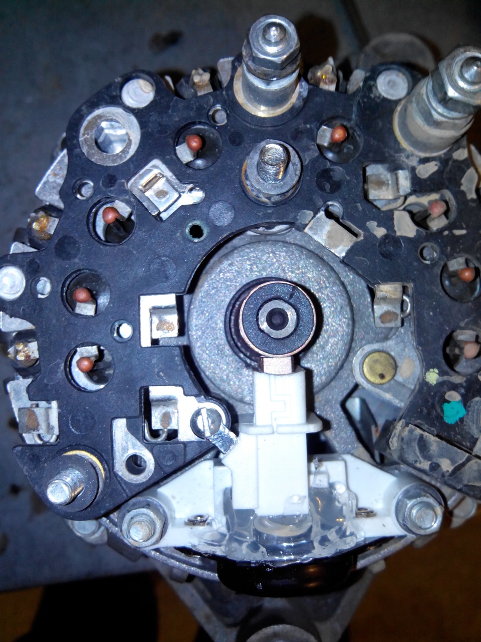

а заднюю крышку можно снять без снятия всего гены?
Нет, неудобно

Т.е. просто заменить родной регулятор на этот без пайки и вырезания диодов? Классно!
да

Цапонлак лучше.
Термоклей зря, он расплавится там. Гена греется достаточно сильно.

Клей расплавится и вытечет. В принципе не беда, вытечет и вытечет…
С термоклеем мне кажется вы погорячились. При какой температуре он плавится?
Под капотом летом за 100гр.С.
ну да, надо будет посмотреть как там ему живется
