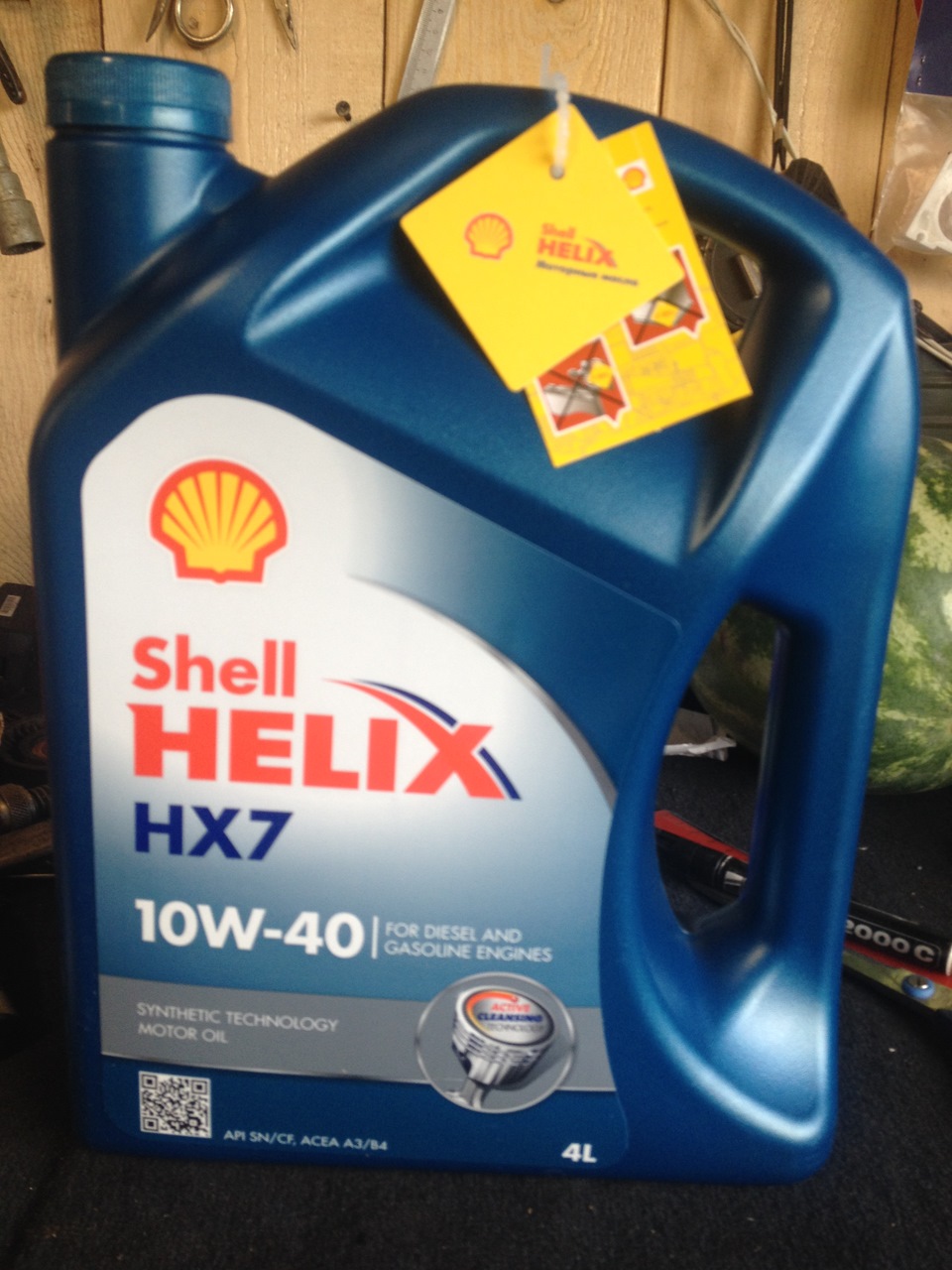

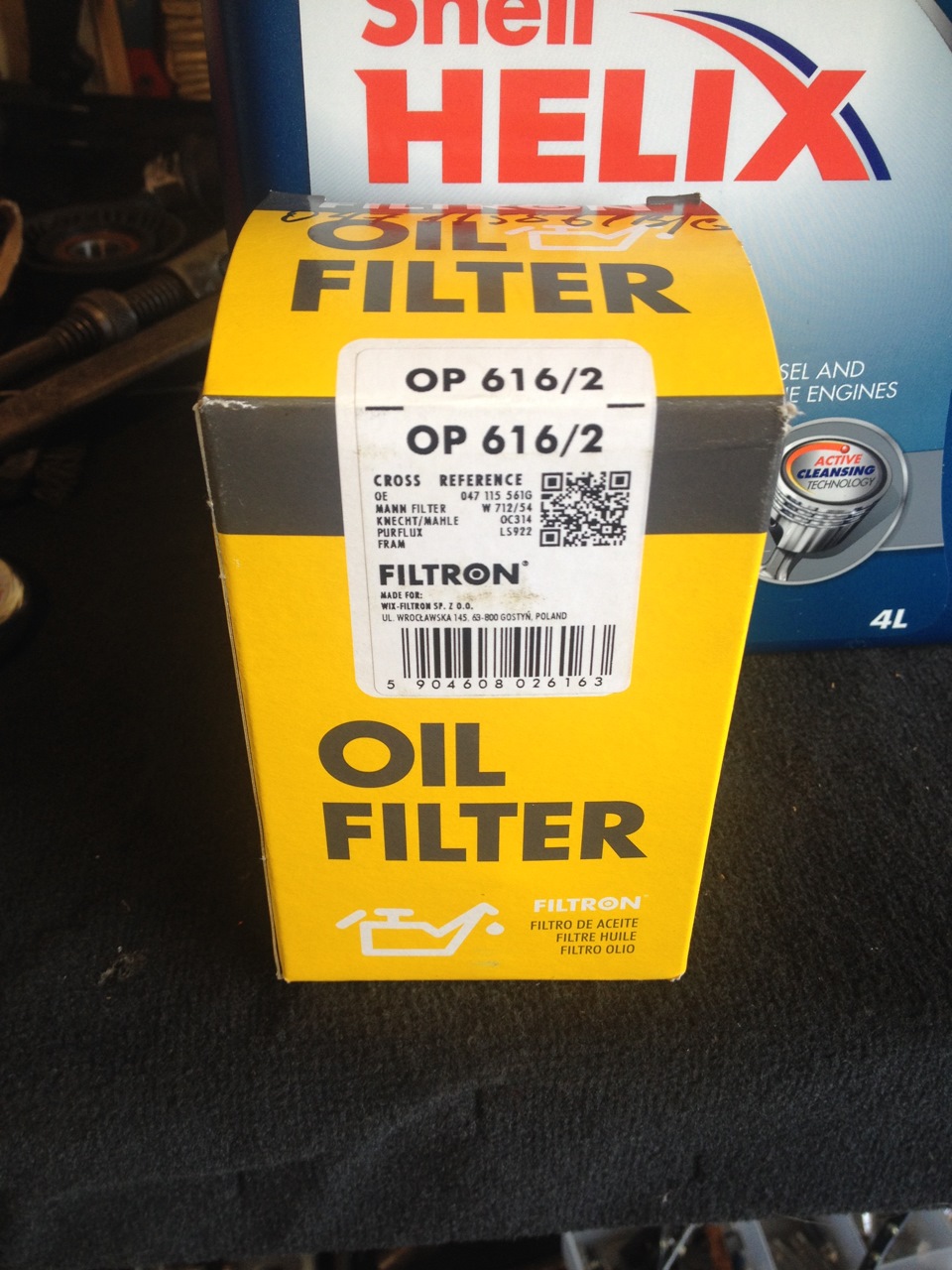

А теперь что делалось с авто, замена масла

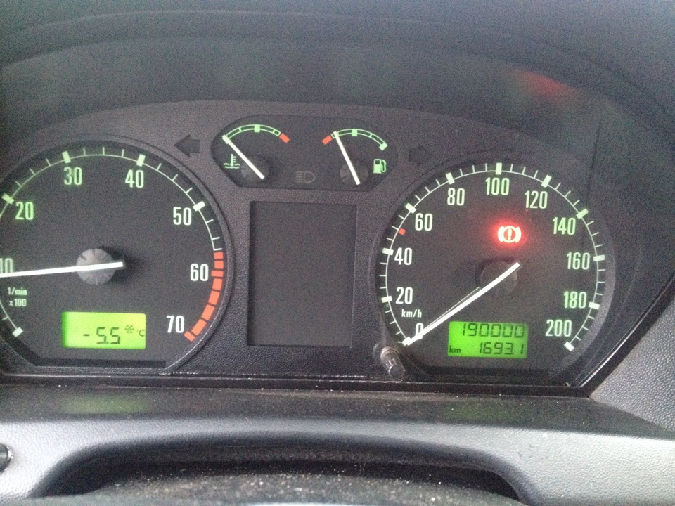

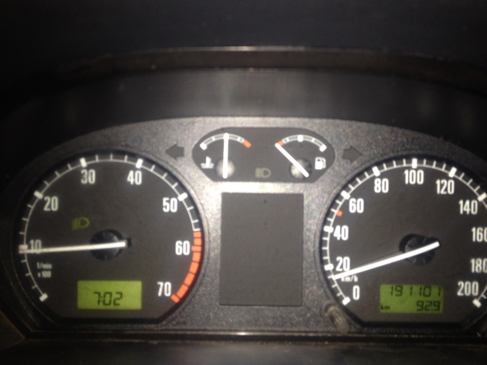

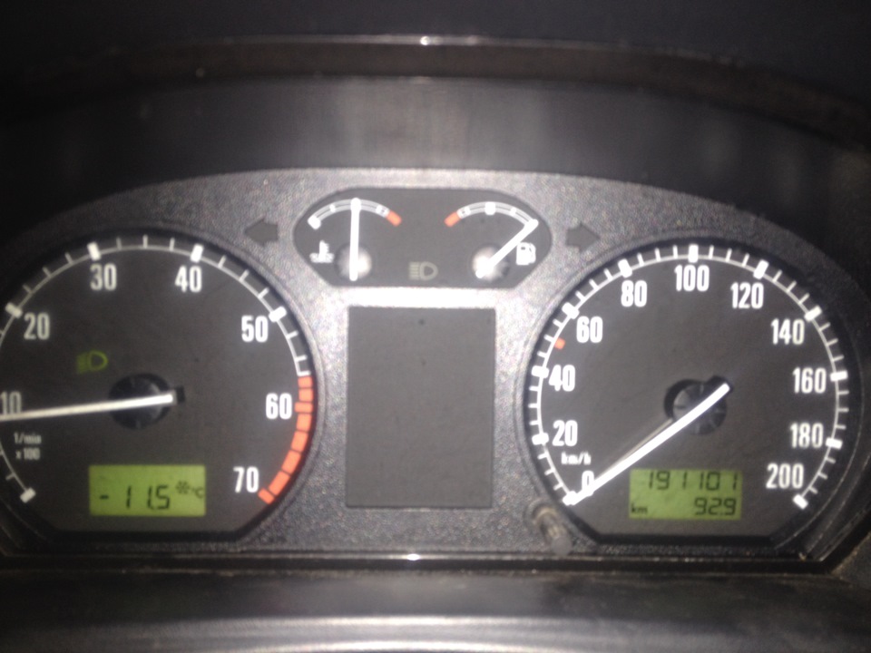

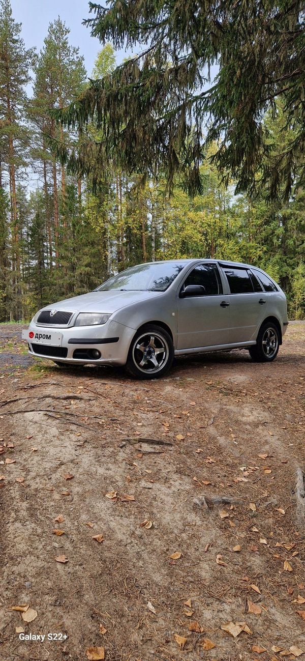

а теперь други у меня к вам вопрос . может кто сталкивался с таким глюком, заправился на заправке стрелка поднялась, далее проехав километров 10 остановился вышел из машины(машина заведена ) постоял минут 10, сел а стрелка на нуле…ЧТО ЗА НА…лампочка не горит а стрелка лежит…поехал и ничего не изменилось((((((остановка заглушил -вытащил ключ -минута — зажигание — все работает как положено, стрелка ожила

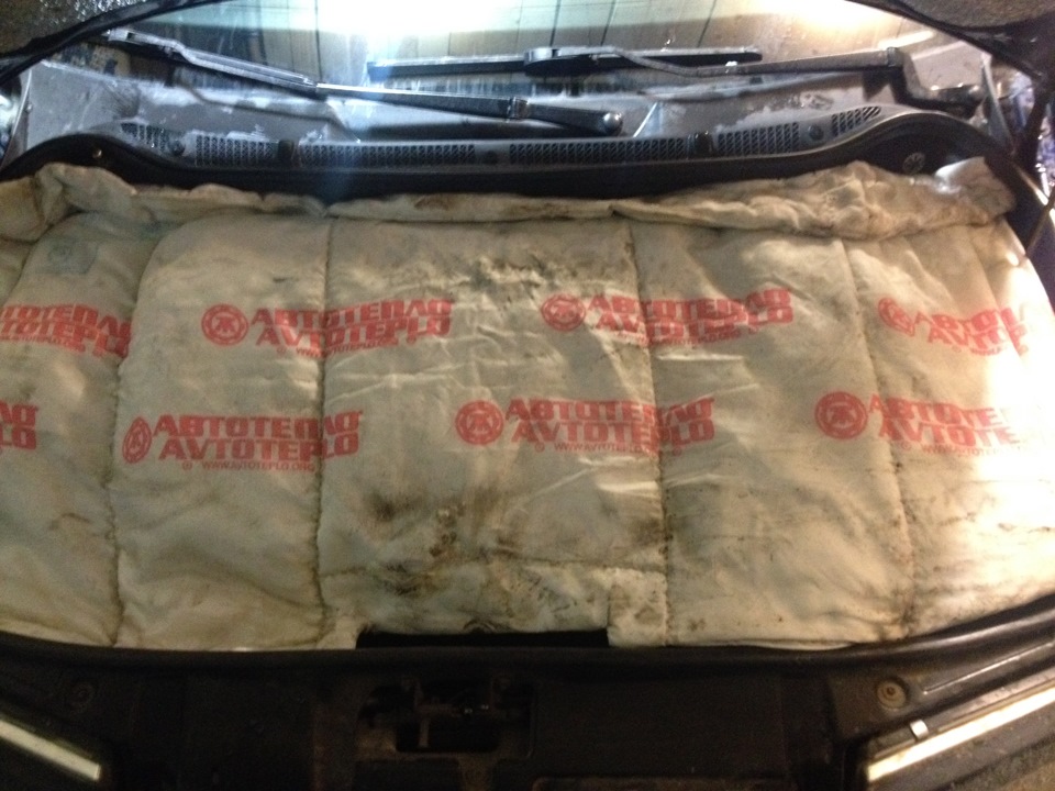

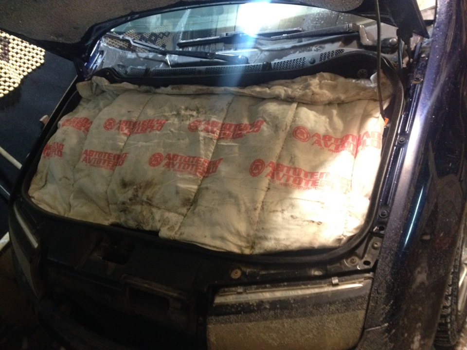

Поставь "Russian winter kartonka" в нижнюю решетку. На 70% площади, чтобы не полностью поток воздуха перекрывался. Я сейчас с таким девайсом езжу — намного быстрее прогревается, особенно в сильный мороз.
Да у меня и без картонки греется отлично ))) и на трассе греет огонь ))) просто с одеялом она медленнее остывает когда стоит
Да бывало такое.
Возможно дорожки на указателе топлива, что на поплавке, загрязнились. Прочистить и глюков не будет
В наш мотор 10w40 положено значит?
По коду бьется 5/40 синтетика … Но я заливаю 10/40 полусинтетику … Пробег то огромный
У меня тоже 200 разменяла, на синтетике ссать начнет наверное и жор проснется…
Да фиг знает …
Было такое) Залил до упора и стрелка вообще не поднялась)) причем лампочка что бак пустой тоже не загорелась… это датчик шалит
в том то и дело залил не полный бак
может поплавок клинит
да фиг знает…у меня все равно меньше пол бака не бывает ))))а если что на всякий случай 10ка бенза лежит в багажнике)))
