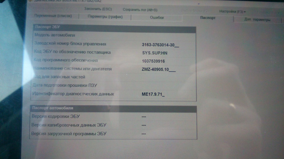

У меня не определилась прошивка, так как блок перепрошивался (прошивка не заводская)

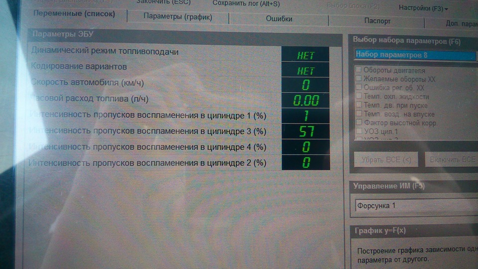

Ниже приведены несколько фотографий работы программы. С помощью ее я отключал форсунки, выставлял холостые обороты, включал принудительно в вентилятор и кондиционер.

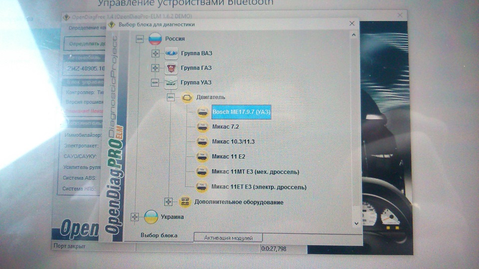

пишешь про OpendiagFree на фотках OpendiagPro не сходится.
Виталий посмотри внимательнее, верхнюю кромку окна программы, фото №6

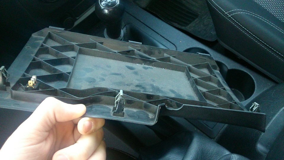

Про стеклоподъемники не знал. А что там у Вас за лампочка на крышке предохранителей? На обшивке.

С праздником! Хочу спросить, это платная или бесплатная версия. Я скачал эту программу на ноутбук и подключил через блютуз к ЕЛМ 327, но у меня почему-то не находит иммобилайзер, электропак и на остальных крестики. И часто теряется связь с адаптером.
Программа бесплатная, возможно у Вас проблемы с адаптером
Да нет адаптер с другими программами работает отлично. Я думаю может неправильно включаю программу?
галочку "Определять доп. оборудование" как на фото№6 ставили?

Скачал версию 1.4, соединяется хорошо, работает прекрасно, но иммобилайзер, электропакет не определяет. Не знаю, может потому что 2008 год евро3? И ещё хотел спросить, можно ли на этих блоках ме17 бош узнать пробег авто., ещё по свечам, , у них по пропуском воспламенения должны стоять 0, если хорошо работают?
