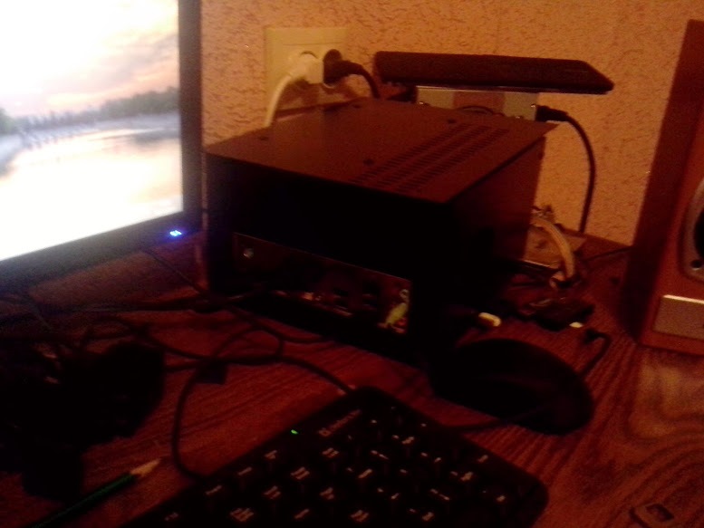

Там же предлагали и корпус, но его нужно было ждать 2 дня и цена как твердотелый… Отказался, что ж я за инженер, если не смогу сконструировать коробку?

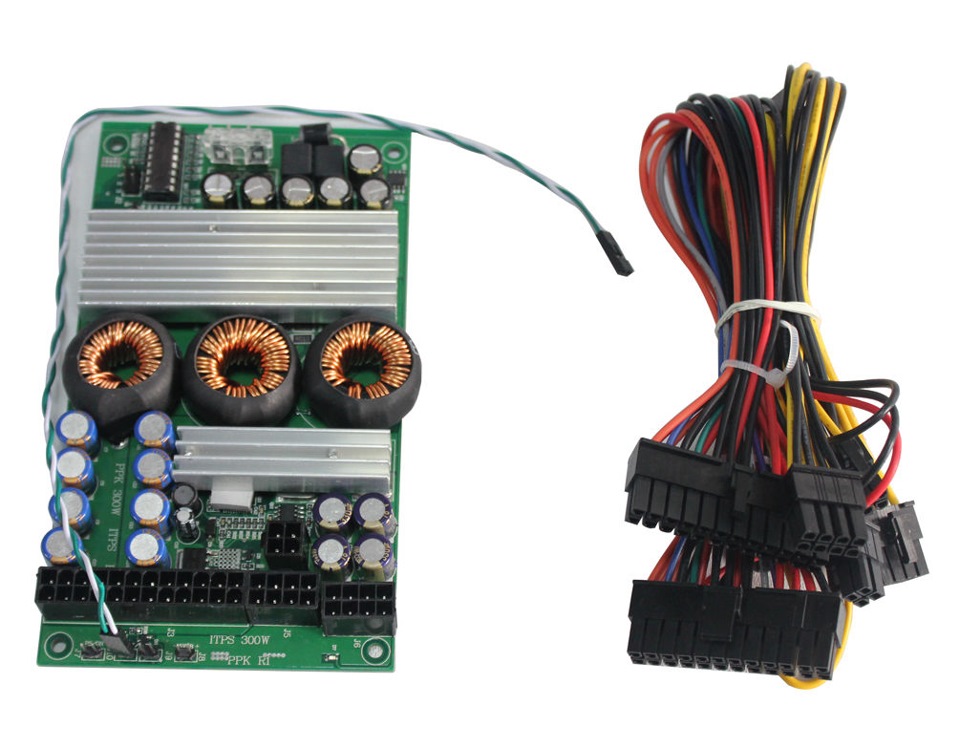

Из Китая заказан блок питания

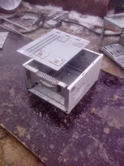

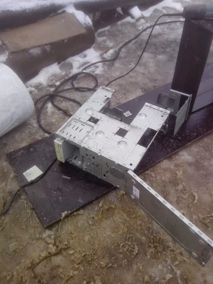

Пока не пришел блок питания не мог начать делать корпус. К зиме дошел конструировать, ошметки старого корпуса летели во все сотроны…
Метнулся в магазин за клепочником с клепками.
Вырезал посадочные места с небольшим припуском для заклепок, резал, гнул строгал и рвал…

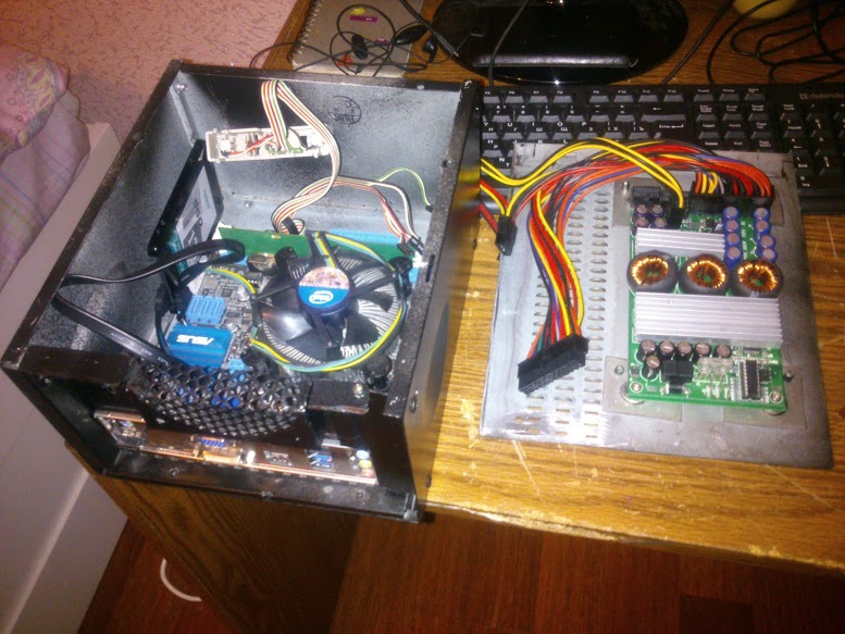

В итоге собрал достаточно компактный и аккуратный корпус(на фото верхняя крышка перевернута — видно посадочные места блока питания):
После сборки — грунтовка, покраска, лакировка, установка материнки, Жесткого и БП в корпус:
И для наглядности габаритов корпуса (на заднем плане обычный блок питания рядом мышка и клава):

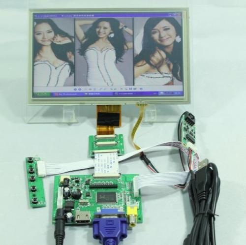

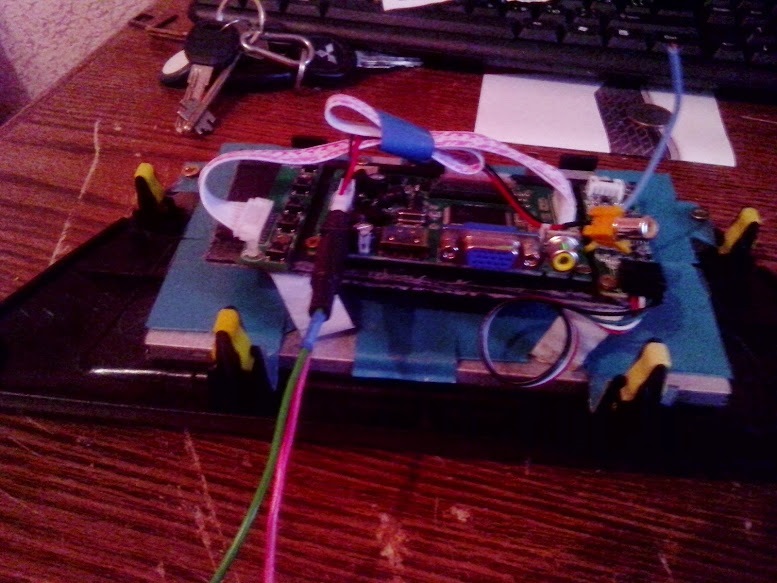

Так же с китая был заказан монитор почти идеально подходящий под размеры рамки 2DIN:

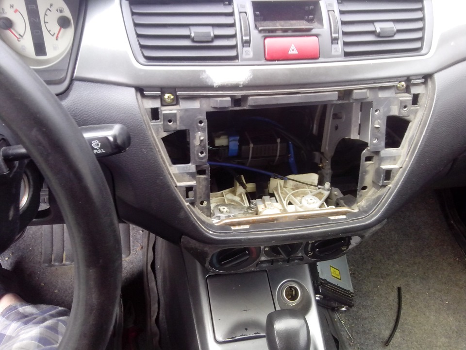

Пока шел монитор из китая добрый экзист привез саму рамку.
Попутно была посещена разборка, где по просьбе панельки 1DIN+крутилки печки за 500р всучили требуемую деталь вместе с блоком управления))) В последствии блок был подарен одному из одноклубников lancer-club.
Монитор с первой попытки не дошел. Посылка покинула в Домодедово в направлении Москвы и… пропала… Жил тогда в Одинцово, через 2 недели томительного ожидания звонок в Почту России: "Ой, да, потералася…" А если бы я заказал кокосы, ко мне бы пальма пришла?
К счастью продавец понял ситуацию, отозвал ту посылку, а мне в тот же день отправил другой такой же монитор.

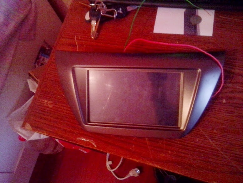

И вот я забрал с почты монитор, принес домой, распаковал, прикидываю к рамке — НЕ ВЛЕЗАЕТ! Мешают точки крепления (туда винты должны вкручиваться)

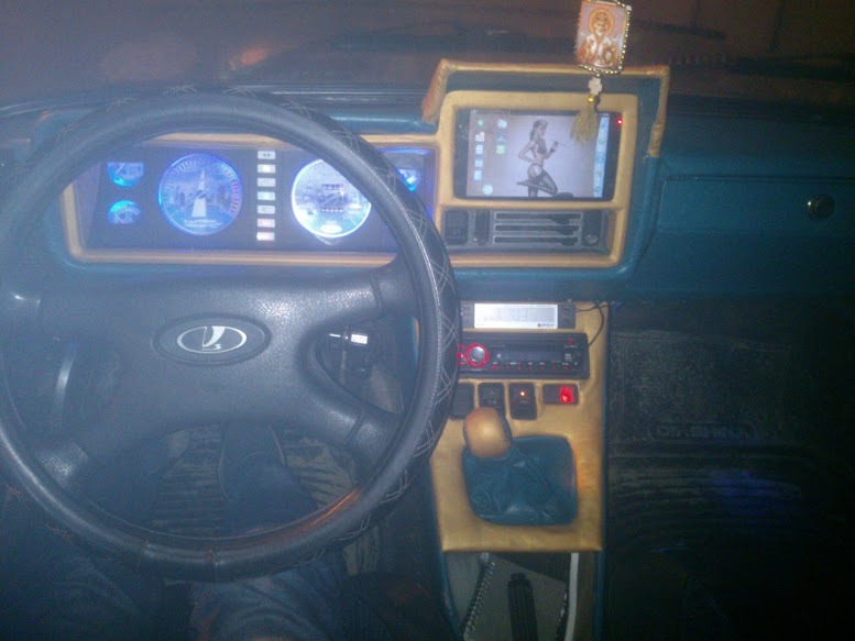

Но отступать уже некуда… Берем напильник, и стачиваем до середины эти крепления. Из куска листового металла (тот, что для кровель) вырезал и согнул каркас для монитора, с держателями платы и ушами для крепления конструкции. Эта конструкция прикидывается к рамке, вставляются в ушки винты смазанные маслом, которые на рамке (с нутренней стороны) обливаются эпоксидкой, с верхней стороны рамки ушки прикручиваются к защелкам рамки, которыми сама рамка крепится к панели (на фото те защелки, что ближе).
Получилось с внешней стороны вполне неплохо, вся рабочая поверхность монитора и тач'а влезли в пределы рамки:
Дело осталось за малым — перенести блок управления отопителем в карман, придумать куда деть сам комп, как с него вывести звук (на материнке только 3,5 JEK — короче под наушники выход) и откуда взять питание.
Занялся переделкой кармана как в описании по ссылке в начале… Только не смог раздобыть нижний карман как 1DIN, пришлось резать сам карман, в него впаивать вырезаную детальку от лицевой панели, с последующей доработкой шпаклевкой, грунтовкой, окраской. Только вот проблему не влезающего блока в нижний карман решил совершенно другим способом в отличии от автора вышеуказанной темы:

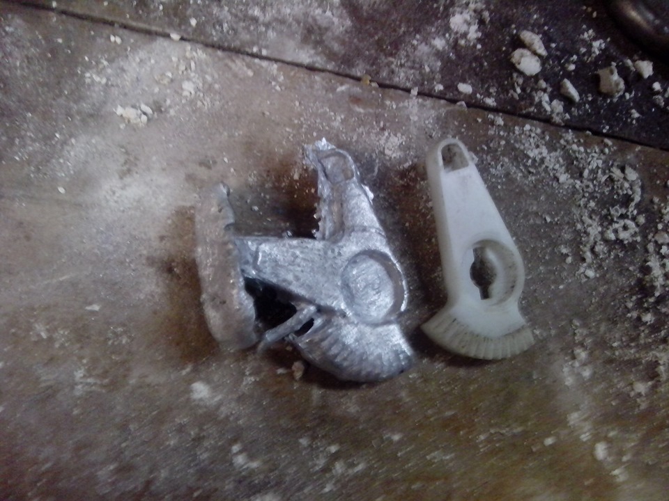

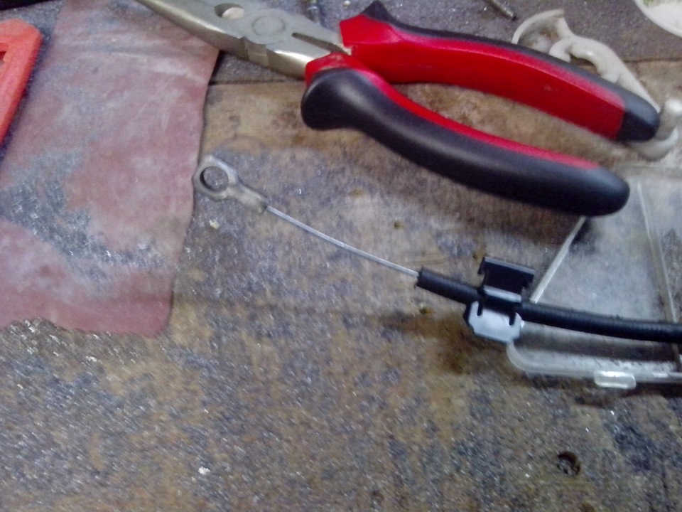

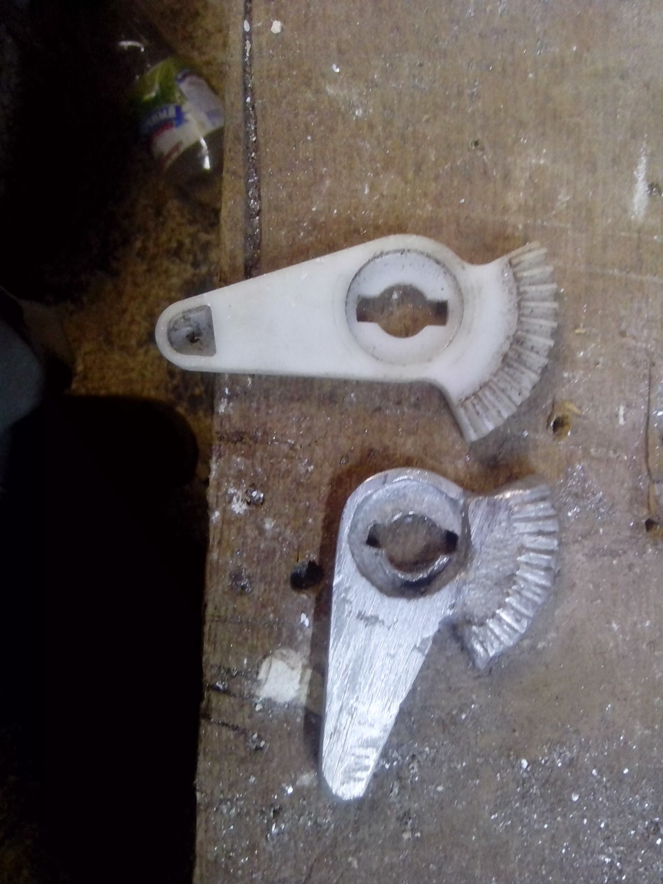

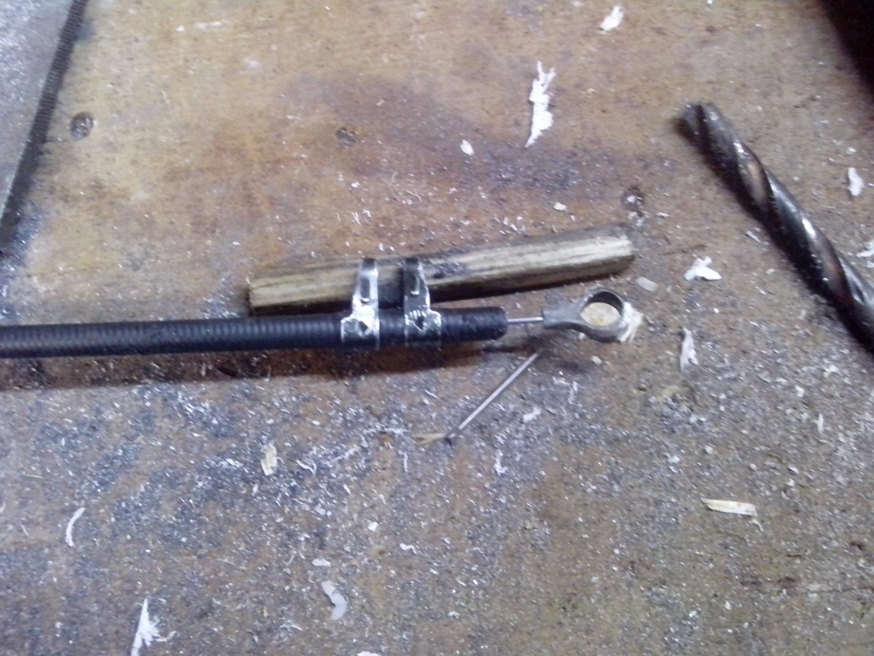

Отпилил с блока направляющую тросика "в бок", изготовил рычаг-толкатель тросика из алюминия, изготовил тросик из троса "подсос" от ВАЗ-2101-07 — у тестя в куче хлама валялся))
Изготовление тросика:

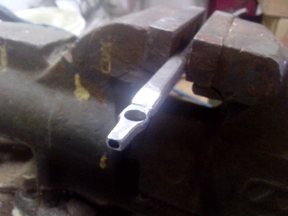

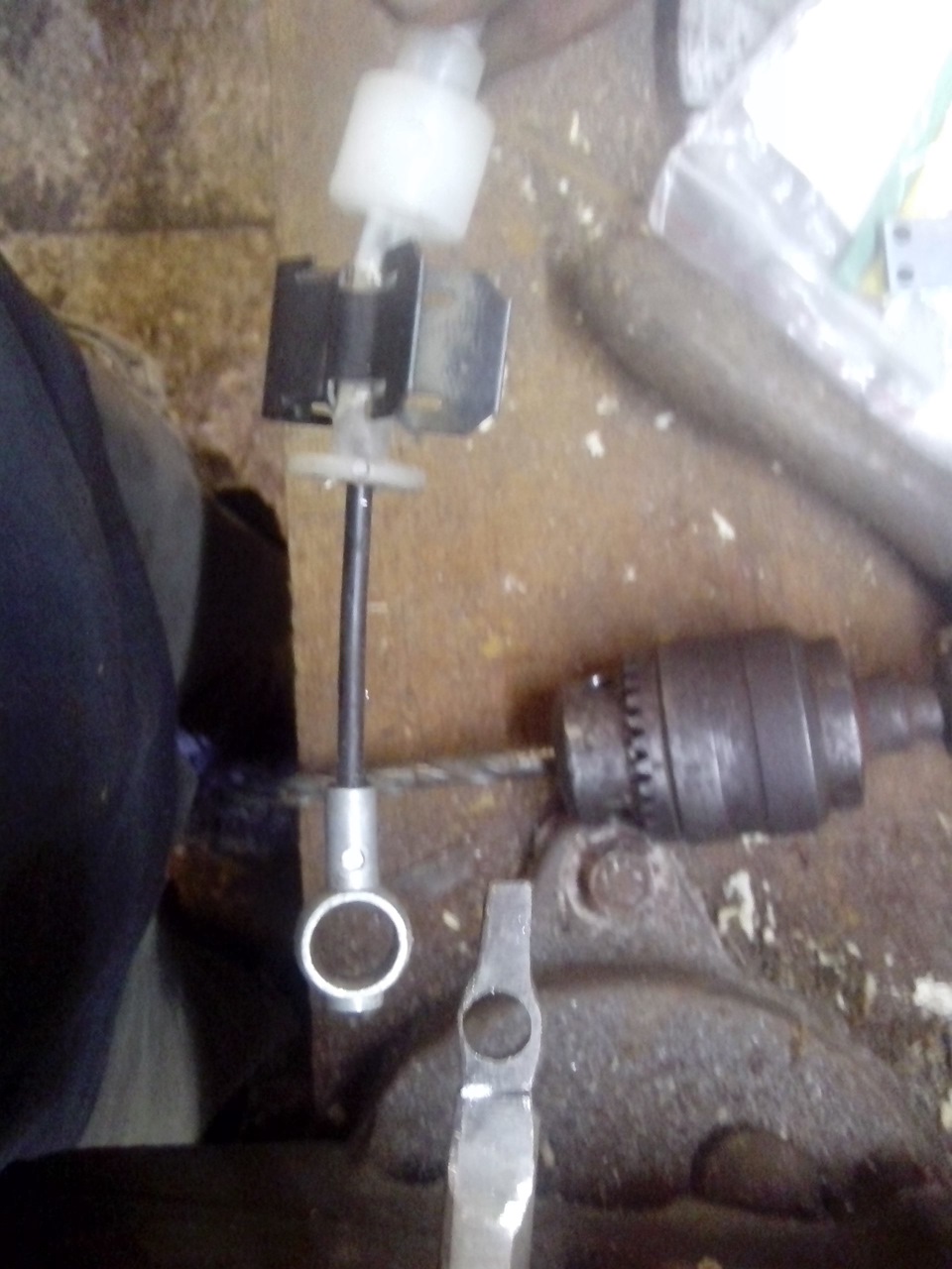

Изготовление рычага-толкателя:

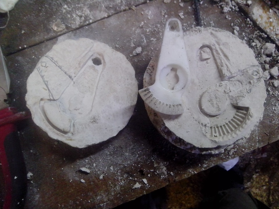

Сначала из гипса делаем слепок, для этого замешиваем гипс, впечатываем в него нашу деталь, даем подсохнуть, смазываем все маслом, заливаем сверху новой порцией гипса, затем разъединяем слои. Предварительно настоятельно рекомендую смазать маслом тару, в которой будет гипсовый слепок.
Далее тщательные замеры, методом тыка, угла с помощью картона(к родной детали снизу приклеил картон, посадил на место и на картоне рисуем угол), затем в нашей форме вырезаем паз по лекалу, заливаем алюминием (можно эпоксидкой — точнее получится).
Затем тщательная обработка напильником (использовал наждак), затем надфилями, особенное внимание уделяем зубцам (себе сделал форму на 2 зубца больше, чтоб осталось место для установки точного угла).
На конце рычага, сверлим отверстие по диаметру отверстия тросика(чуть меньше, а то будет закусывать), вставляем соответствующий винт, притягиваем гайкой.
В итоге получаем такое:

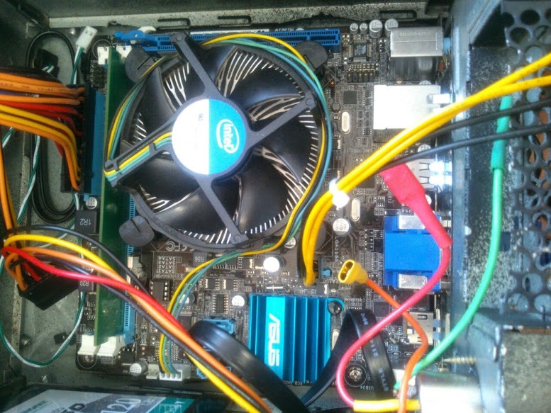

Под водительским сиденьем не очень удобно вместился комп (пришлось сиденье поднять на максимум, а то по высоте не влезал) с выходами направленными в сторону центрального тоннеля, во избежании случайного пинка пассажирами в самую уязвимую часть компа (юсб-разъемы, и прочие входы/выходы), с неминуемой поломкой. Усилок весьма вольготно разместился под передним пассажирским сиденьем, с доступом к настройкам через открытую пассажирскую дверь. Антенна радио идущая в комплекте была немилосердна отрезана, а конец подсоединен к проводу штатной антенны, антенна ГПС протянулась так же через тоннель в правую сторону торпеды, в дальний угол под стекло (провода даже не видно, просто маленькая черная коробочка). Монитор встал на свое место как заводской
radikal.ru/fp/206087f0551a4742a207c5e4dad02a6f
питание его было взято от проводов магнитолы(не пропадать же им мертвым грузом), управляющий сигнал АСС от туда же и разветвлен на монитор, комп, усилок. Кабель ВГА, тач-скрин'а, аккустические провода от усилка были протянуты через тоннель. Минус для компа и усилка прикручен к креплению ручника.
Осталось самое главное! Нажать ВКЛ!
-ВКЛ! Щелкнул усилитель, зашуршал кулер компа, но монитор даже не моргнул… Как так?! дома ж все работало!
Оказывается иногда монитор включать то же нужно :lol: от радости, что все собрал забыл, что требуется настройка монитора: включить и в настройка выбрать "вкл при АСС". А кнопки то изнутри… Пришлось вынуть панель вместе с монитором, повернул монитор к себе, на ощупь ищу заветную кнопку… О ужас! по монитору вертикально белая полоса и погас :angry:
Случайно зацепил какой то минусовой провод и коснулся им платы монитора — запахло жаренным…
Операция провалилась! А вскрытие показало, что пациент умер от вскрытия.
Монитор в срочный ремонт… Взялись попытаться помочь — не смогли.
Связь с продавцом монитора, разъяснение ситуации, он срочно высылает плату — вставляем — ноль эмоций.
Далее поездка в Крым, с магнитолой на полу. А там Ebay не хочет работать… Год томительного ожидания и вот я дома!
Заказан тот же новый монитор. Примеряем с максимальной осторожностью учитывая горький опыт…
И труды с последующим терпением были вознаграждены!

На днях допилил кнопочки к монитору.
Точнее кнопочки настроек монитора.
Сами кнопочки (плата с кнопками s014.radikal.ru/i328/1602/6f/dbfae9afa6a0.jpg) входят в комплект монитора, но они просто элементы платы, вывести в том виде наружу было бы извратом. Посему нещадно раскурочил старый (можно и новый) пульт от телевизора (как вариант рассматривал джойстик приставки) на "кнопочки".
Вырезал ножницами резиновые кнопочки пульта, высверлил в соответствующих местах отверстия под кнопки. В качестве крепления самой платы использовал кусочки оргстекла, приклеенные в нужных местах с заранее высверленными отверстиями под крепежные винты. Отверстие под ЛЕД индикатор монитора замазал лаком для наращивания ногтей.

Экран с тачем пока от планшета 7", матрица — EJ070NA-01J 1024х600,
тач его родной, емкостной, прошивка пока китайская, жду допиленную c форума pccar.ru
там чел один допилил прошивку монитора, чтобы синего экрана небыло, датчик освещенности и.т.д.
Если не был там — почитай, много интересного есть :-)
Контроллер тача брал там-же, он умеет прошивать контроллер монитора.
Вся засада в аппаратных кнопках и энкодере, вот их и допиливаю сейчас :-)
