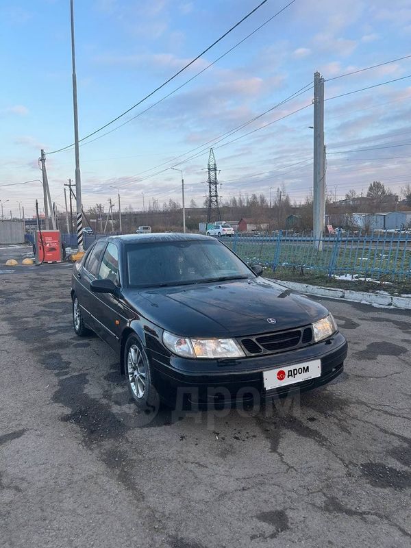

Saab
9-5 04 года выпуска МКПП
Wurth WOW 5.00.8
Сброс ошибок
ABS
ESP
Trionic t7
Иммобилайзер (TWICE)
DICE
SPA
SID
головной прибор
SRS
Получилось поуправлять большинством функций… (дать сигнал и тд и тп погасить/зажеч лампу фастен белтс чек и тд…)
Delphi Cars 2014.R2
Все данные в текущем режиме
Те же блоки .
Нашел место где можно прошить ключ.
