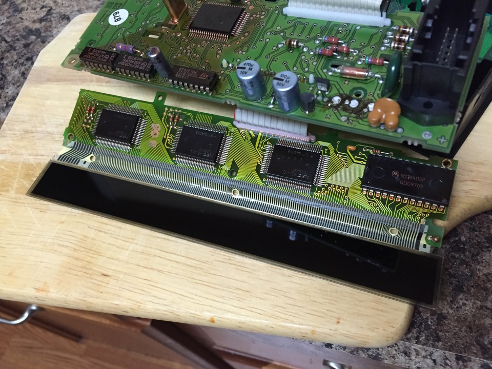

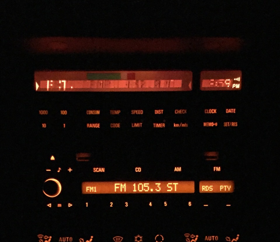

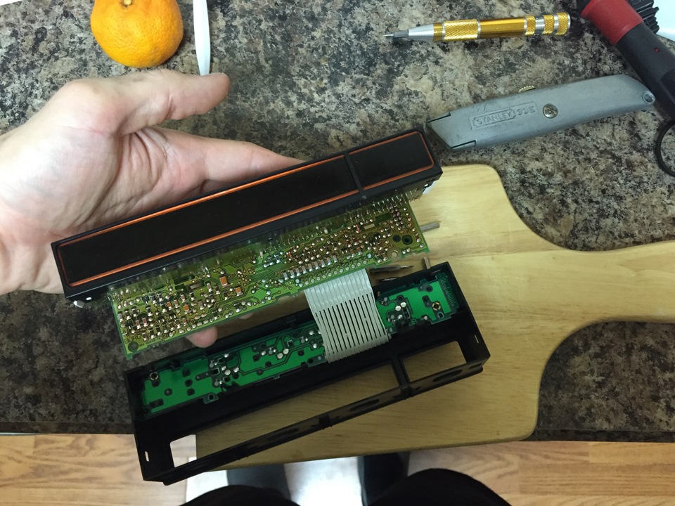

Когда купил машину, я не был сильно удивлён, что БК показывает только 10% пикселей. Это беда всех Е31.

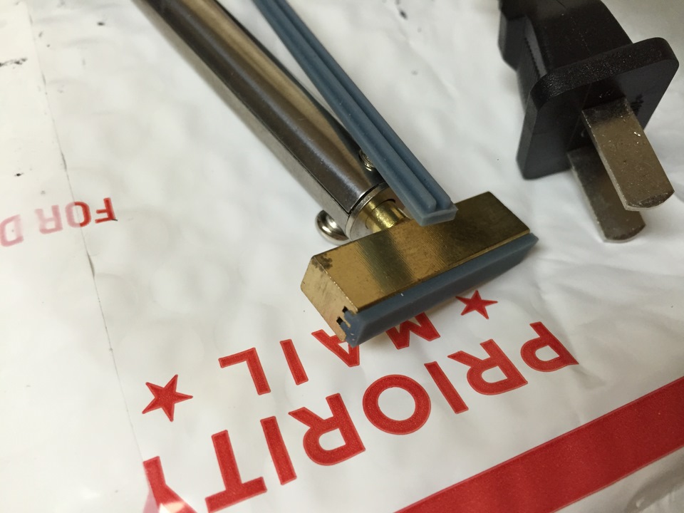

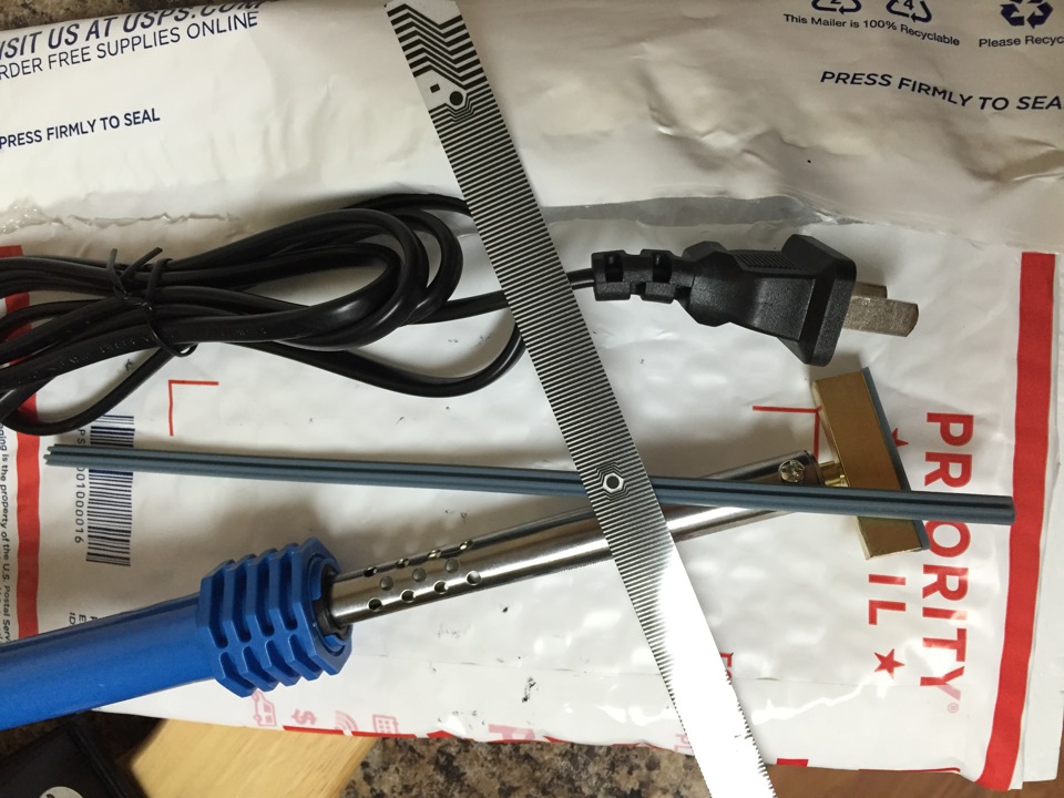

На eBay был заказан паяльник с Т насадкой и силиконовым наконечником, а так же новый шлейф, который предстояло перепаять.
Раньше такого не делал, поэтому в успехе проекта не был уверен. Но всё получилось.
Вот так выглядел дисплей БК

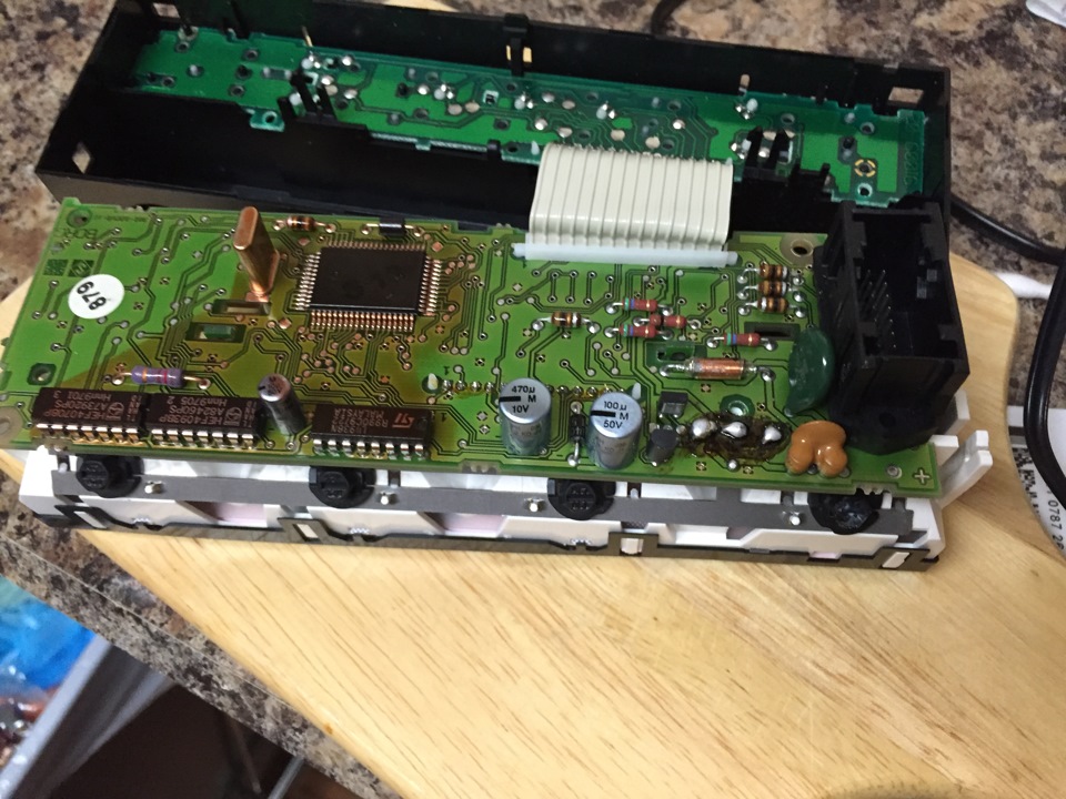

Разбираем
полностью разобран
А вот и посылка Паяльник и сам шлейф

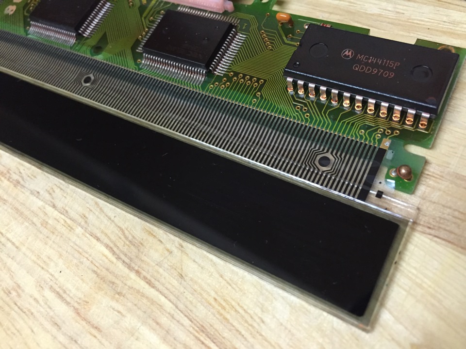

Вот такая насадка позволяет припаять шлейф без его расплавления.

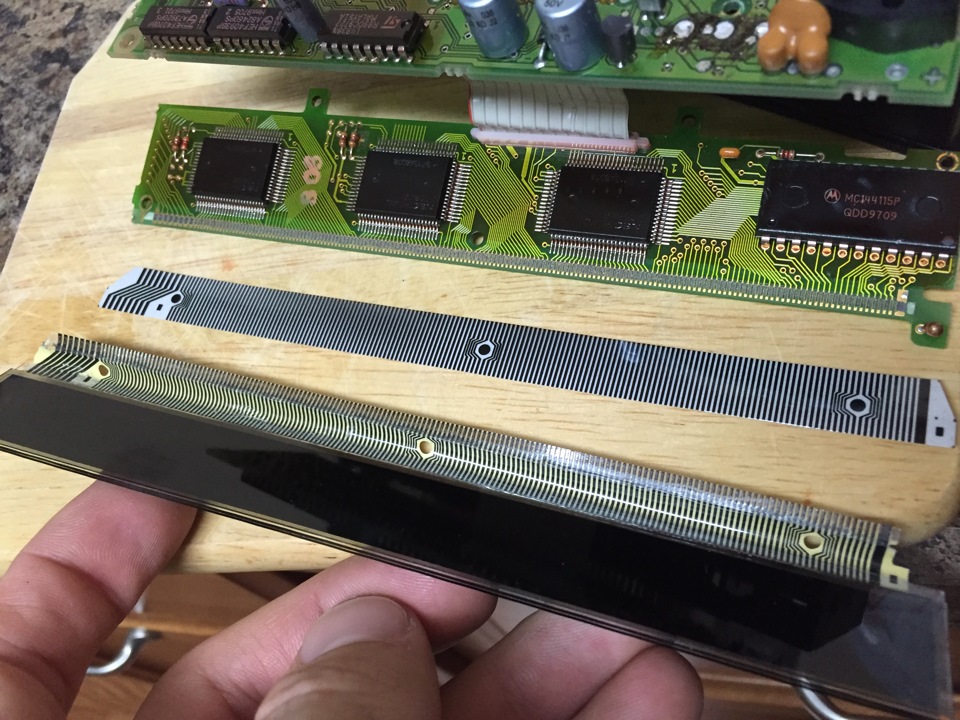

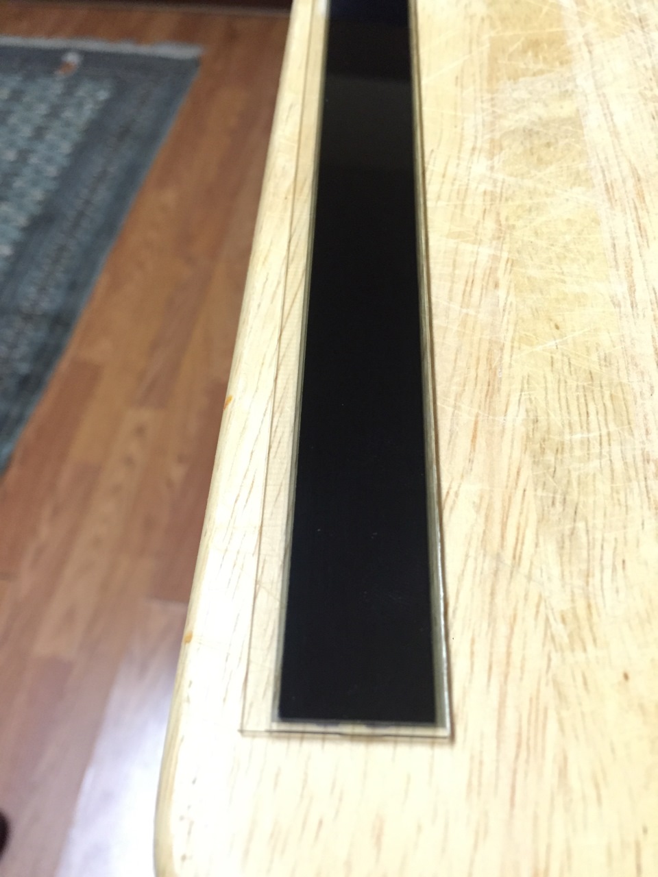

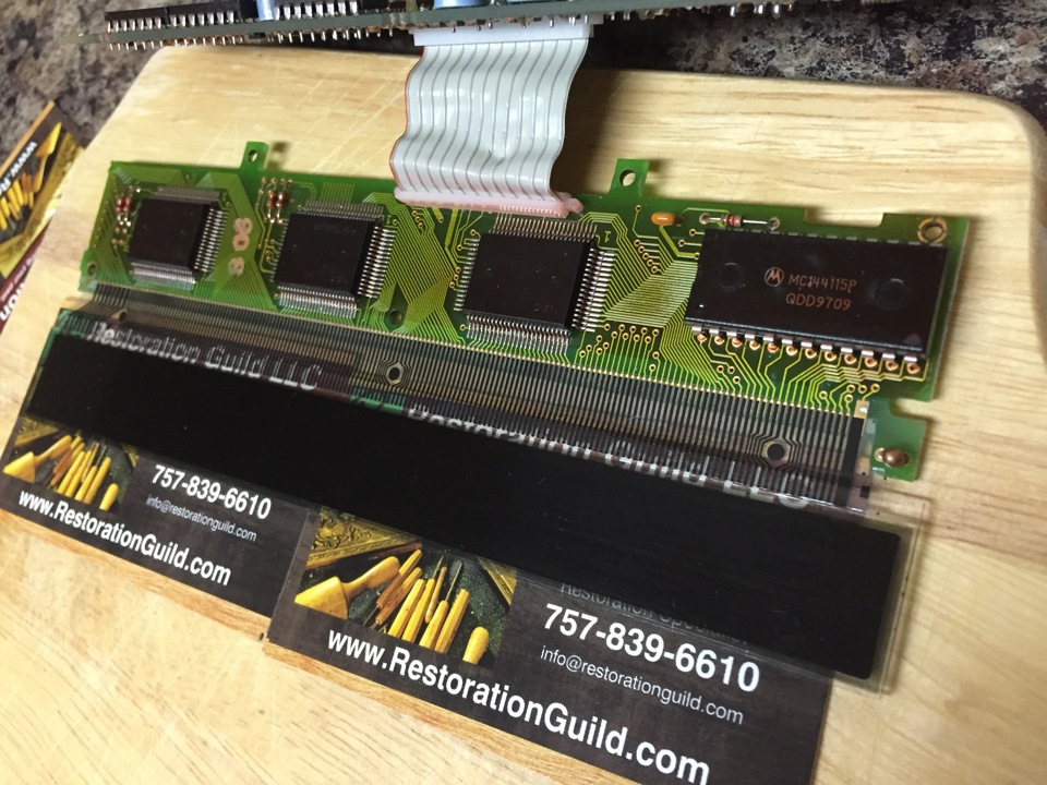

Новый шлейф против старого
просто отрываем от платы…медленно
так же медленно отрываем от дисплея
Остатки шлейфа я чистил сначала старой пластиковой карточкой, затем растворителем и ватной палочкой.
Сначала припаиваем шлейф к дисплею. Очень внимательно к совмещению дорожек шлейфа и дисплея. Смещение на пол-миллиметра и работать не будет. Паяльник держать от 5 до 15 секунд. Лично для меня идеальным было по 10-12 секунд на каждый отрезок шлейфа. Желательно, пройти паяльником ещё 2-3 раза. НЕ ПЕРЕГРЕВАТЬ шлейф.
Когда паяем к плате, нужно подложить что-нибудь под дисплей, чтобы выровнять поверхности. Тогда можно легко сопоставить шлейф и дорожки платы.
Припаяный шлейф

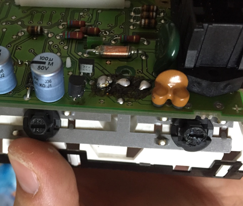

При сборке припаять на место контакты лампочек. Будьте внимательны, там нужно довольно много припоя, иначе контакта с платой не будет (большое расстояние от отверстия в плате до самой дорожки)

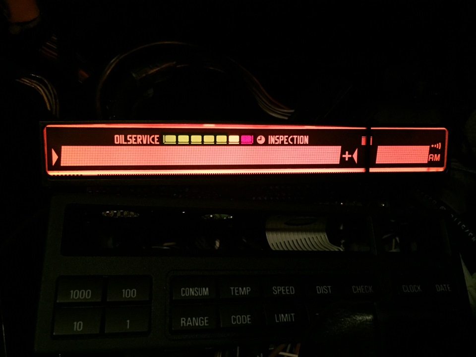

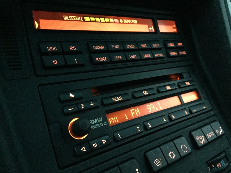

Ну и проверка в разобранном виде))) Всё вроде работает.
Скрытый тест #1 покажет все пиксели, видно если что не работает.

Интересует что ещё необходимо для крепления нового шлейфа кроме паяльника, клей какой-то? Иди просто достаточно прогреть места контактов шлейфа и экрана, шлейфа с платой чтоб они спаялись?

Хорошая работа! Я тоже делал это, при желании можно контакты подсветки не отпаивать. Но можно и старый шлейф восстановить.
Да, верно, можно не отпаивать, просто не хотел гнуть пластины лишний раз.
Старый шлейф пытался восстановить сначала, стало лучше, но даже не 50%.
Больше ничего не нужно. Только нагреть с давлением.

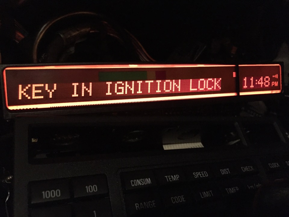

Никогда не видел такого сообщения
f-a.d-cd.net/70d6e7as-960.jpg
Это только на 8-ках )))
Так я на е31 и не видел!))))
Это видимо тема АКПП)
Нет, это Американская фишка, контактная группа с дополнительным проводом на наличие ключа.
Любопытно)
Что блоки LKM за океаном иначе работают я знал, а это новость)
Я думаю, что не проблема евро версию дооснастить.
Не мкпп))
dancer-st
И в любом случае функция блокировки ключа это тема АКПП))))
Ну это да. Но надпись появляется даже при положении акпп "P" и когда ключ не заблокирован.

а где можно шлейф новый заказать?
pages.ebay.com/link/?nav=…w&alt=web&id=310807060903
сорян, снизу паяльника не увидел)

Вопросик, паяльник работает от 110V скорее всего или диапазон 110-240V, заказал себе такой комплектик попробую
